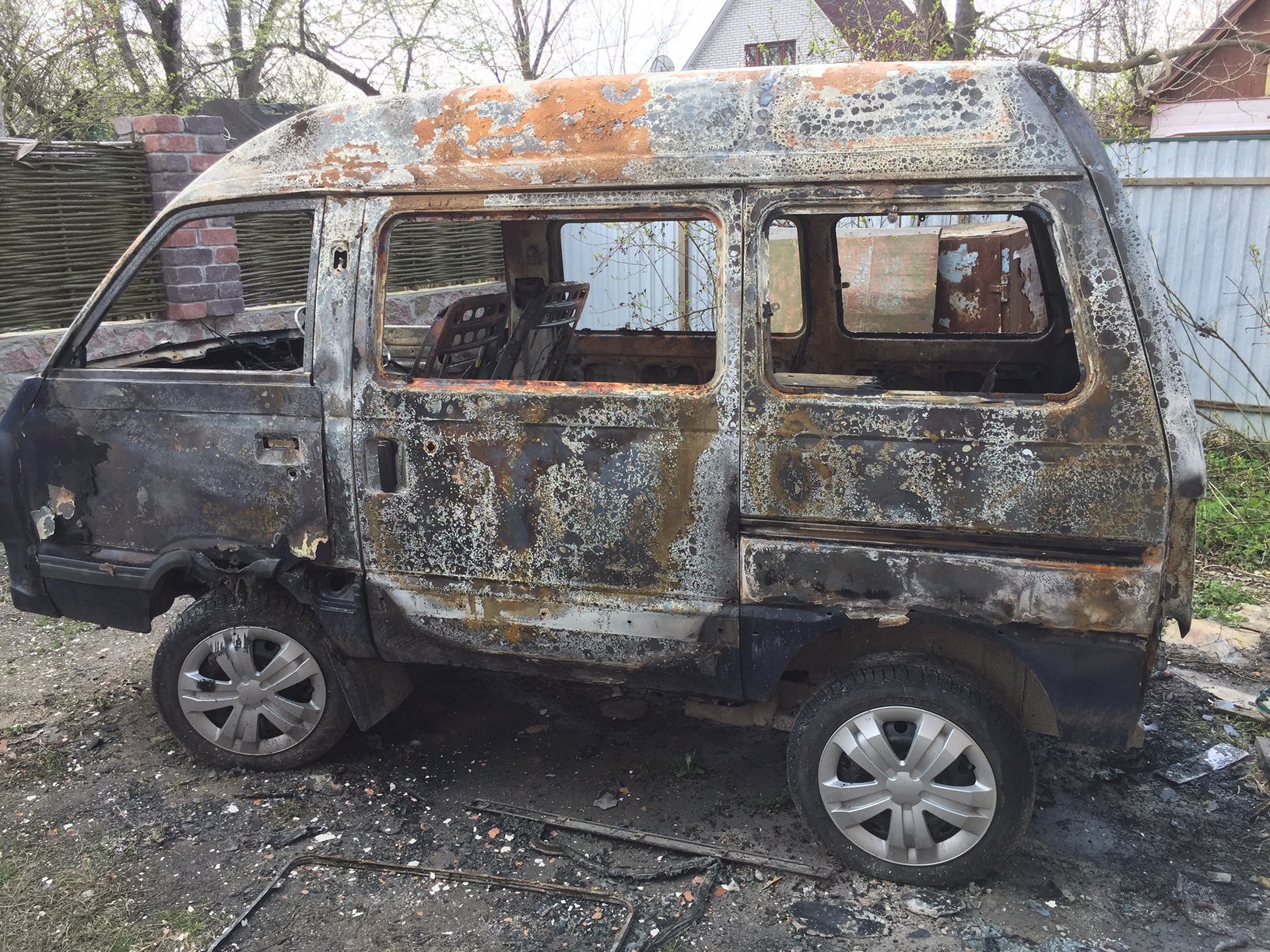

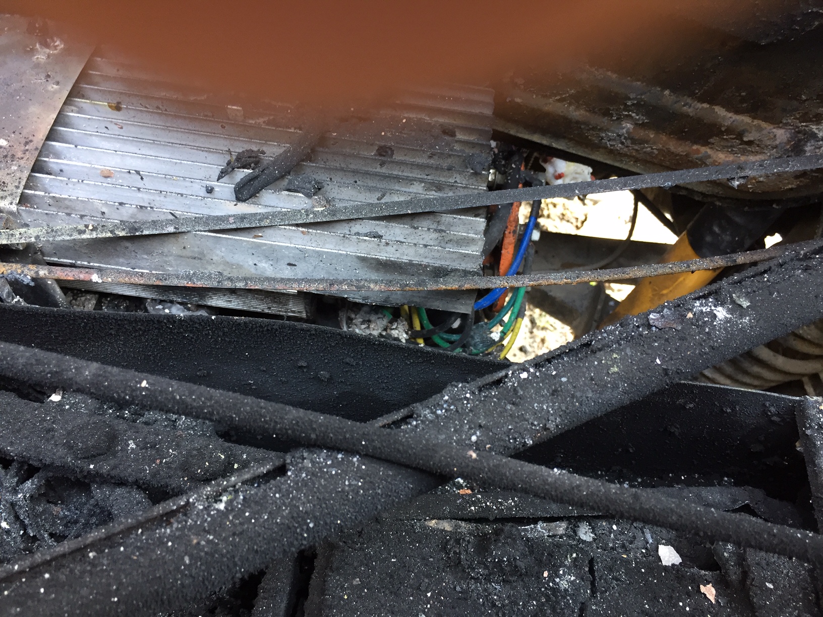

З одного боку не хочеться засмучувати форумчан, але на то він і форум - на тому тижні Субарік згорів :( В понеділок мені збирали меблі, я багато катався за всякою єрундою і залишив з ключами стояти увімкненим (мабуть щось відволікло), а в суботу коли мені треба було поїхати, сів, включаю і розумію, що він вже ввімкнений і повністю сів. Дуже засмутився, що фактично вклав батарею на рівному місці, а потім мене чорт смикнув спробувати зарядити. Хотів до мінімальної напрури підзарядити, а потім поміряти чи всі ячейки йдуть (вже ясно, що пішли не всі)). Пару раз виходив подивитись все було добре, потім пізніше виходжу – димить і тут же спалахує і здоровенний факел полум’я по стелі в салон аж до передка і за 3-5с вже все горить так, що я ледве встиг дещо повідкидати з машини. Сусіди прибігли, ми разом зальопали водою, але кузов треба міняти повністю. Привод повністю вцілів, навіть контролер, який був на двигуні поряд з ящиком батарей начебто цілий. Пару днів був трохи в шоці, а зараз вже відійшов, настрій вже нормальний, буду продовжувати. Зараз шукаю кузов в гарному стані

Какие аккумуляторы стояли? Какая бмс?
