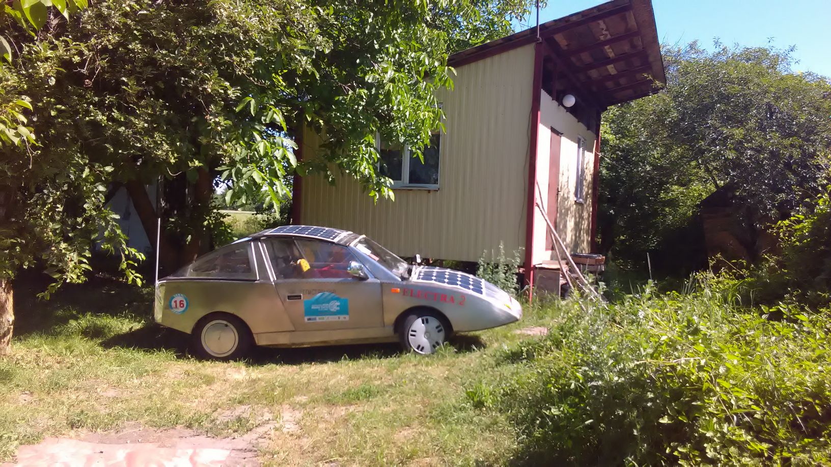

IMG_20180608_095527.jpg [ 2.64 МБ | Переглядів: 24082 ]
Я, с Электрой на сельхоз работах , поправляю семейный бюджет. .
Эти приусадебные сотки, наследие предков, ранее -обуза отвлекающая от рыбалки, охоты, туризма ,итд - теперь из-за непрерывного роста Экономики Правящей Эллиты, могут помочь и трудящимся свести концы с концами. ...............................
Электра2 ездит ежедневно, конечно не так активно как Спидстер, по100 км в день ! ! ! , а раз в 10 -20 меньше : за покупками, в соседние сёла или райцентр ( Барышевку) . ....
.... Розетка для подзарядки может не понадобится . 6 - 8 ежедневных солнечных часов ~ по 100 ватт в час, полностью покрывают мои энергозатраты но езду............ А будет пасмурно , включусь в розетку.

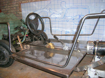

#60397Повідомлення 11 черв 2018, 00:45
Михалыч, а шасси электры совсем не гниёт, там же не нержавейка ?
 Заголовок повідомлення: Re: Електра 2 (Київ від Михалича)
#60399Повідомлення 11 черв 2018, 04:43
mih06[1].jpg [ 125.42 КБ | Переглядів: 23991 ]
....Рама из прямоугольной нерж. трубы 60*30*2мм, потом плотформа из нерж.трубы 50*25*1,5мм., обшитая самодельной точечной сваркой.нерж.листом 0,8 мм.
.....Всё это без каких либо грунтов,красок и антикоров. ...А на стене мой автопортрет.
#60401Повідомлення 11 черв 2018, 06:20
круто ! остаются только амортизаторы, но они не будут гнить, на них масло
