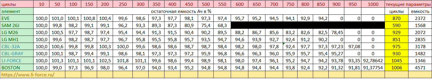

к слову на РУ.электранспорте, Жеканаз проводил тест параллельно 8 ячеек до достижения 1000 циклов ЛЖФ и просто ЛИТИЯ , угадайте кто дотянул :ugly: до заветной цифры (синий цвет ЛЖФ , зеленый Литий) к слову бостоны года 15 :pfeif:
1brr307.png [ 31.23 КБ | Переглядів: 10772 ]

Судя по тому что остаточная емкость почти у всех более 90% на 800 циклах, то слабо верится что на 850м цикле большинство ячеек вдруг померли. Скорее всего тест просто не проводился должным образом, не все ячейки тестировались на 1000 циклах.
Кроме того, какая была методика тестирования? Ток заряда, ток разряда, величина паузы между ними, верхнее и нижнее граничные напряжения?
Без этих данных то что в табличке мало о чем говорит.

https://electrotransport.ru/ussr/index.php?topic=57532.0#topmsg на здоровье

Спасибо, там эти данные есть.

Там есть и остальные данные :roll:
