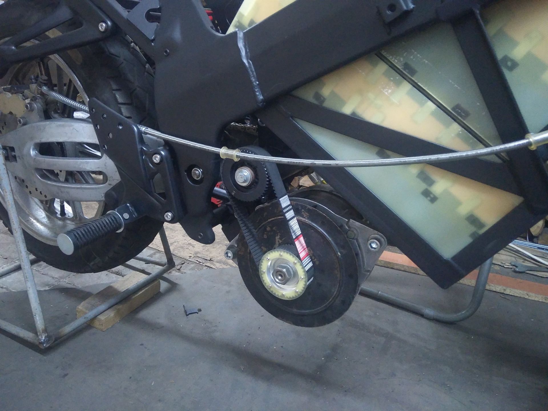

Новая трансмиссия 1/1, звезды 17/41:
IMG_20190515_210408.jpg [ 293.42 КБ | Переглядів: 11153 ]
Занимаюсь сейчас электропроводкой и освещением, потом будут испытания.

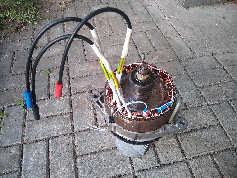

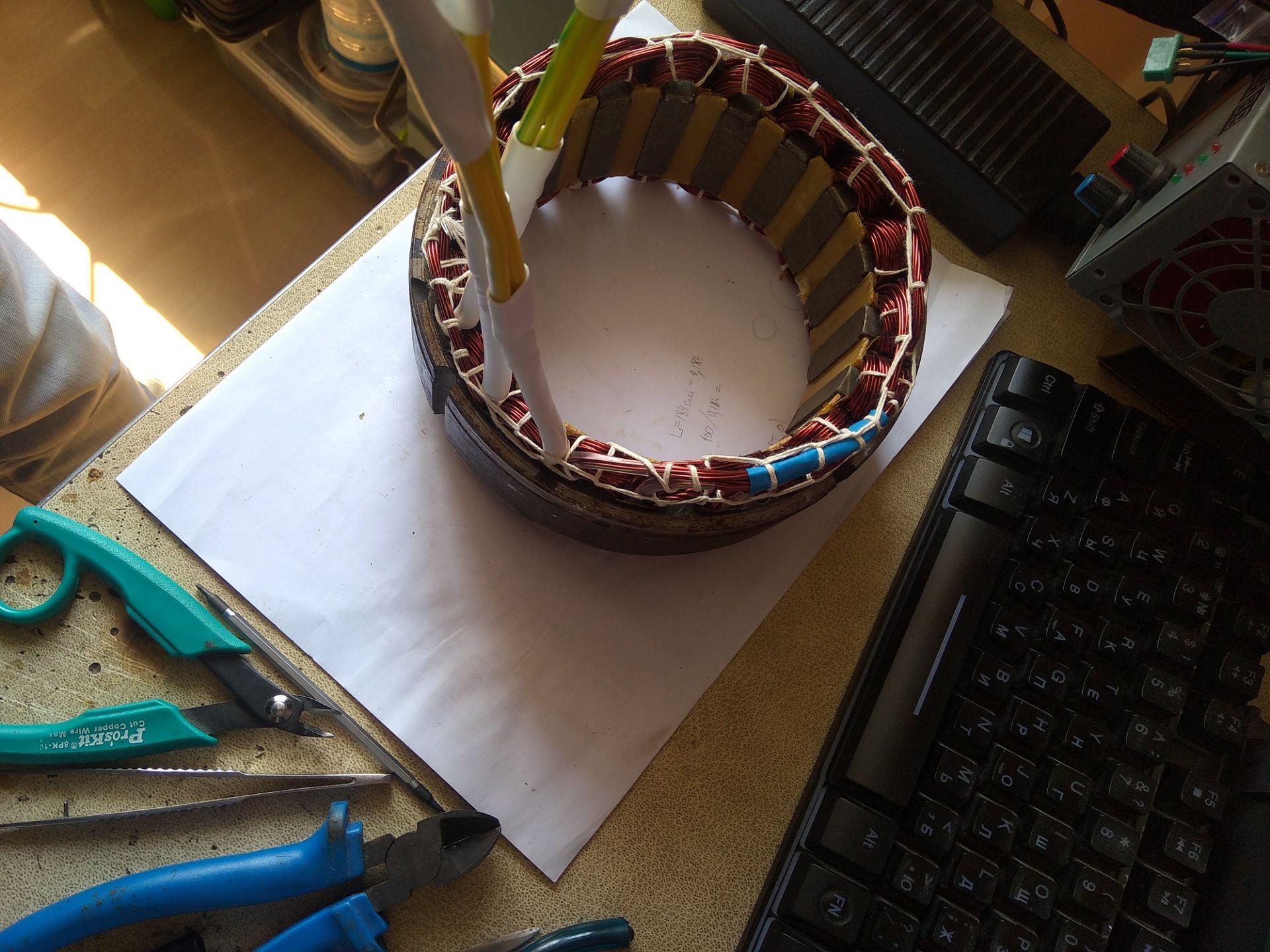

Мотор перемотан, как и планировалось, 6 витков, звезда. Сечение провода фазы получилось 8*1.02*3.14/4 = 6.28 мм2.
В процессе перемотки и сборки мотора:
IMG_20190610_143947.jpg [ 381.01 КБ | Переглядів: 10913 ]
IMG_20190610_204237.jpg [ 455.7 КБ | Переглядів: 10913 ]
Провел испытания.. Максимальные обороты ХХ с трансмиссией 2930 об/мин., что в принципе совпадает с расчетом. Однако мотор очень слабый с таким передаточным отношением трансмиссии, нужно возвращать первую ступень 1:2. Слишком большая нагрузка на мотор, обмотка греется не по-детски. Моцык едет, но разгоняется очень вяло.
