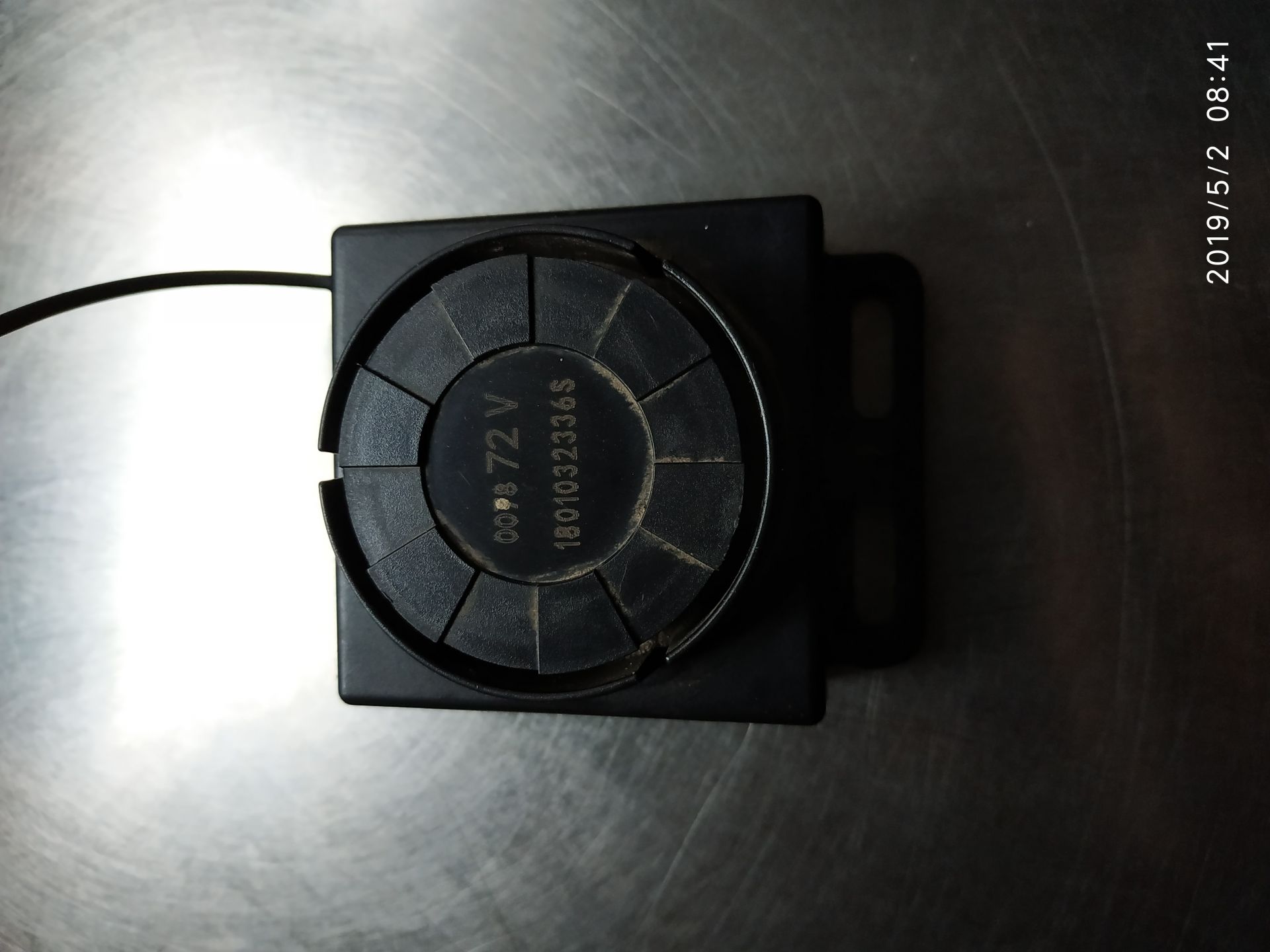

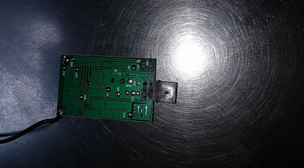

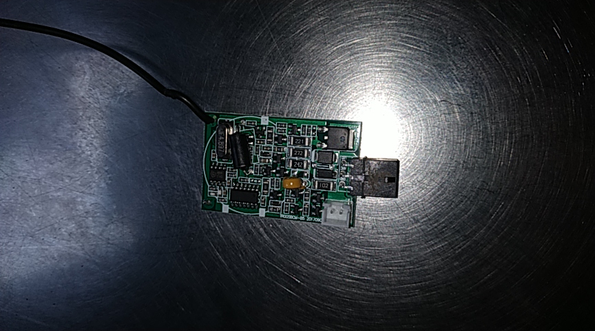

попала влага в родную сигналку, думал купить новую нет на 72 вольта, может кто возьмётся за ремонт ?
или есть какие то варианты ?

А более качественная фотка есть? Что это за штука отдельноторчащая похожая на USB. Как сигнализация себя ведёт?

то гнездо разъёма, поведение сейчас такое, выключаешь зажигание , а приборная панель остаёться в рабочем состоянии, только показатель заряда батареи снижен от явнго, и вроде даже если накрутить ручку газа то колесо крутиться, и даже на подставке , что при нормальном состоянии не происходит, стоит блокировка мотор не крутиться если скутер на подставке

Ця сигналізація, що на Електрі, підходить до будь-яких контролерів в яких передбачена сигналізація! Просто Електра заточила роз'єм під свої контролери. У мене в самого така сигналізація і переробити дуже просто. Там 5-ть проводків: два на живлення (+-), а три сигнальні.
