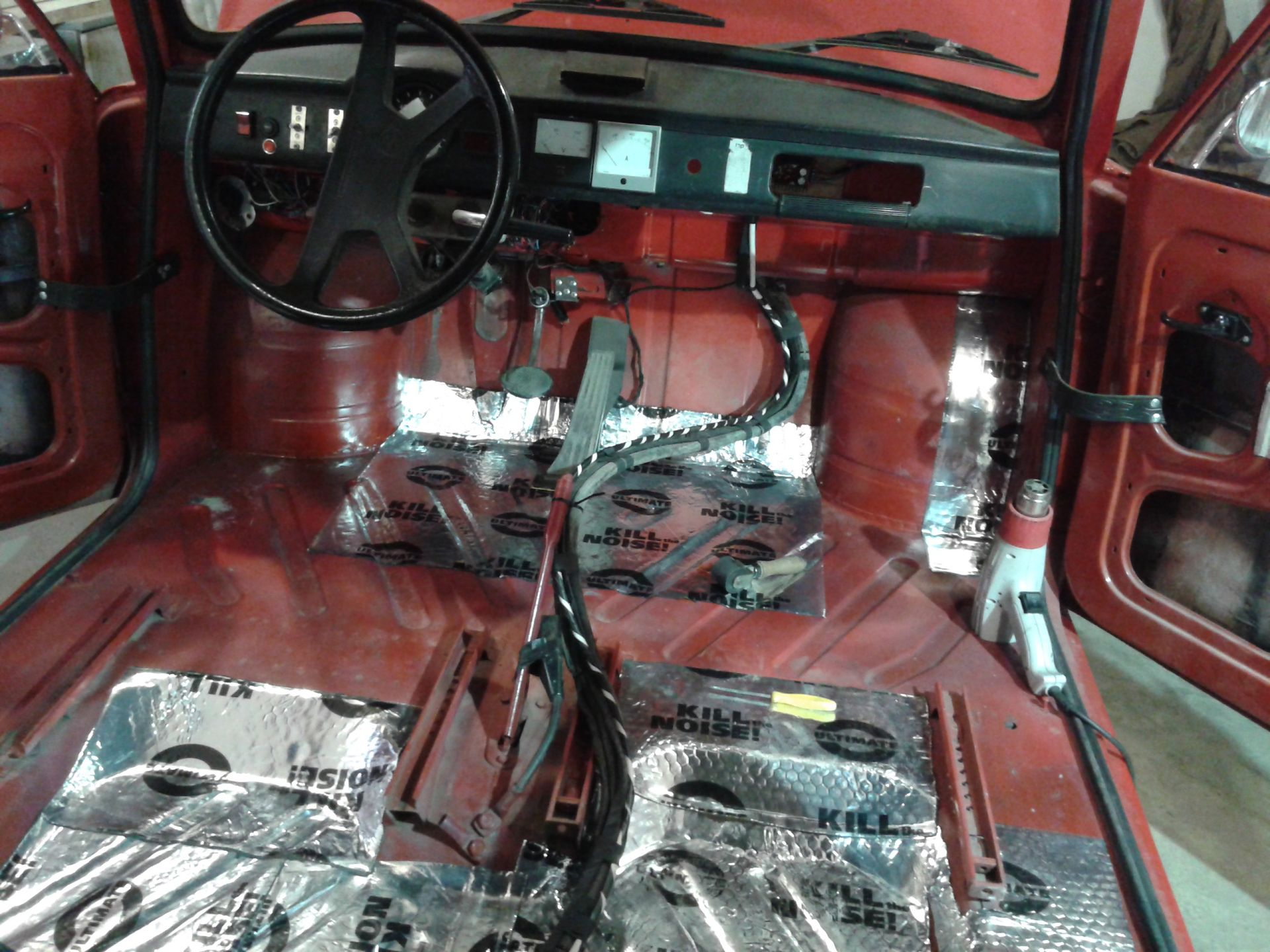

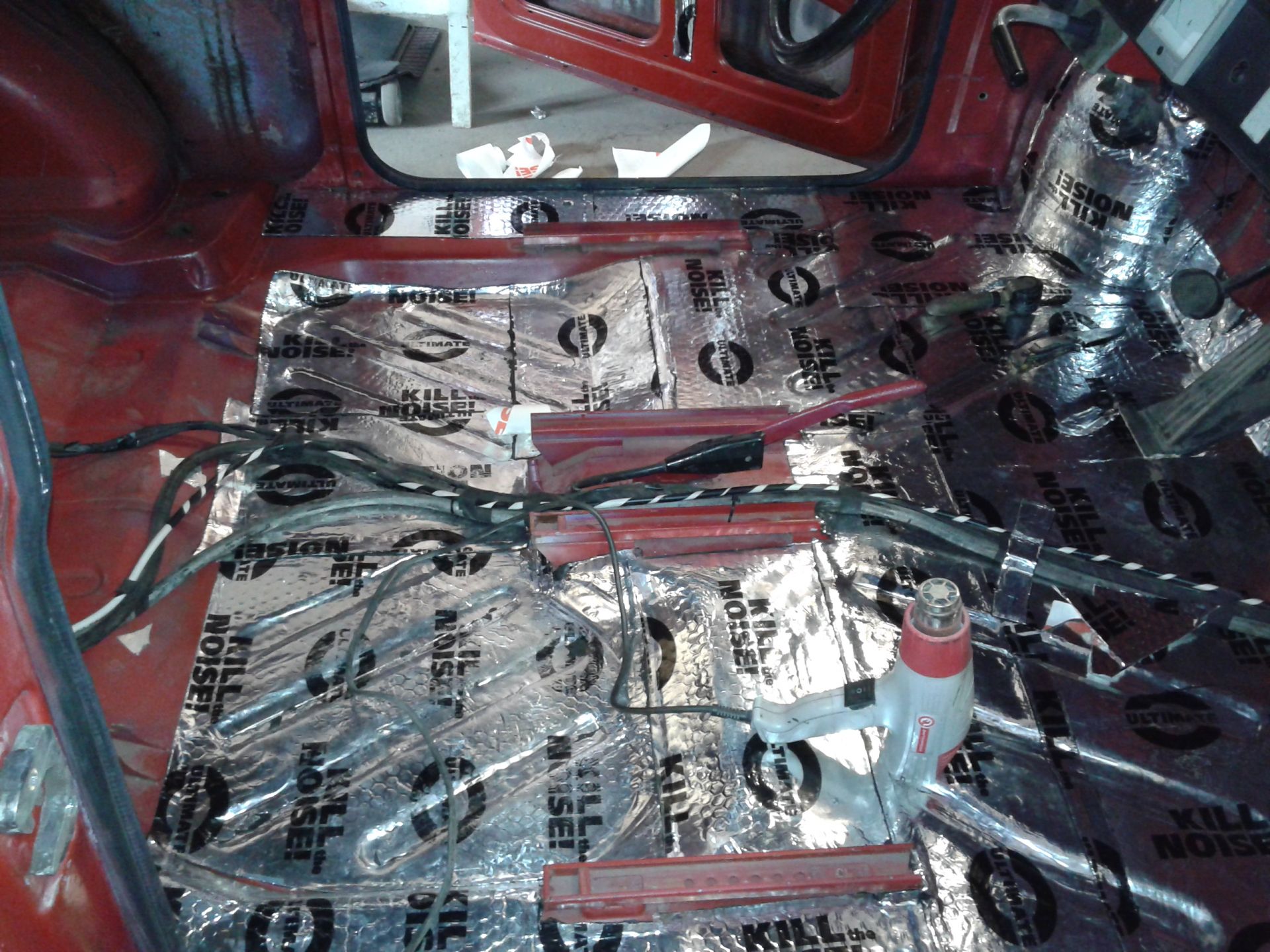

Сегодня продолжаю борьбу с вибрацией.... процесс не быстрый, если качественно выкатывать воздушные пузыри. Затянул цельный лист вибры под педаль газа и на моторный щит. В планах затянуть все арки и днище.
Коментарій до файлу: 1 час ушёл на прикатку листа под ногами и педалью. Уже немного приловчился как их быстрее ровнять роликом)

Завибрил днище, осталось багажник.
20190429_092201.jpg [ 422.16 КБ | Переглядів: 11613 ]
Эффект значительный, даже контактор под капотом стал тише включаться по ощущениям. Дальше по плану теплоизоляция навесных панелей пенофолом 7мм.
Приближаюсь к отметке 3000км)
#80804Повідомлення 01 трав 2019, 20:51
Даа, работа морочливая, но того стоит. Я в молодости красил запорожец и потом решил его обезшумить. Потом кто в машину садился, не верил ,что в запорожце так тихо может быть.

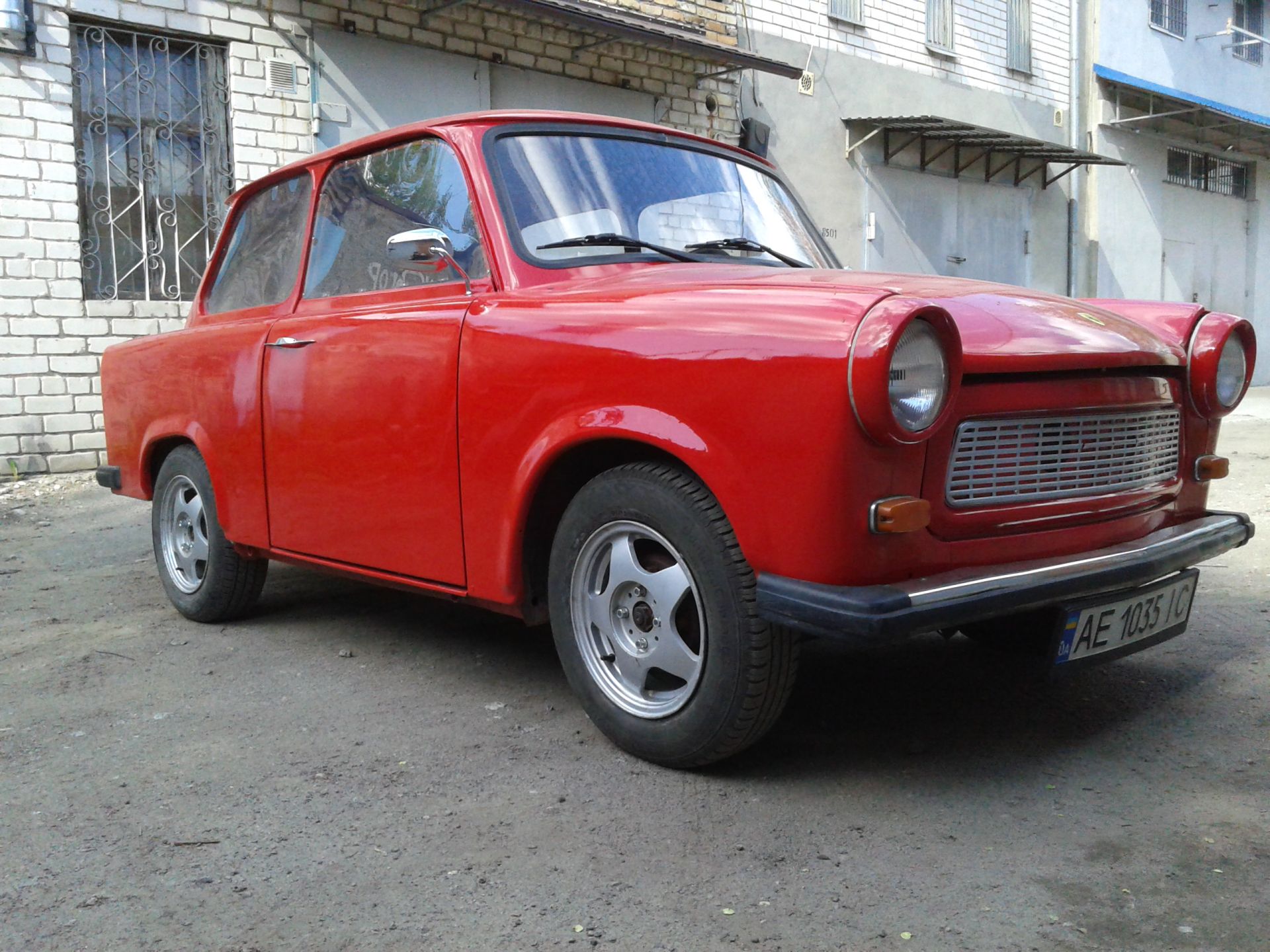

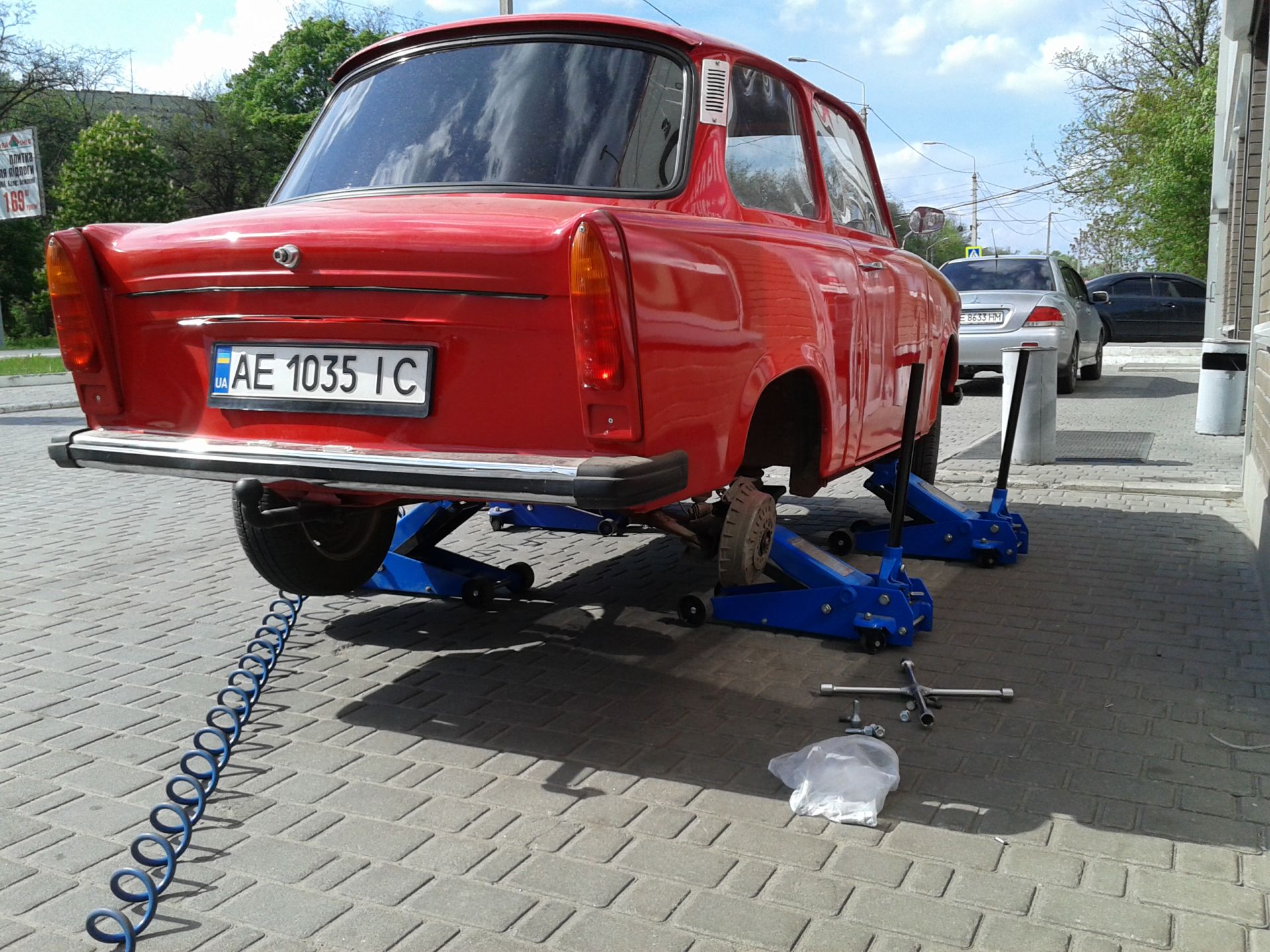

Сделал себе подарок на день рождения)
Спасибо Игорю из Токмака, что не кидонул! Как это часто бывает на OLX.

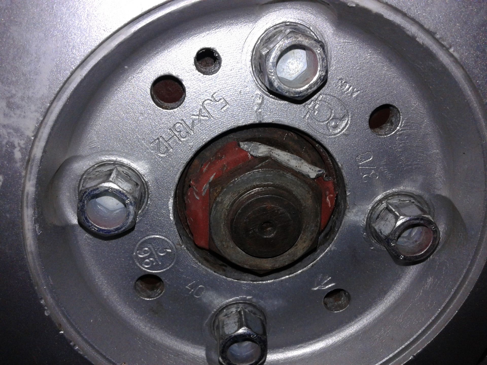

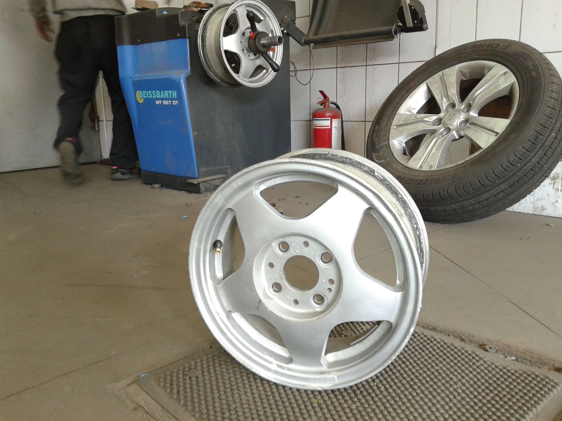

2,5 недели ожидания и они у меня за вполне сладкую цену - кованные БКМПО КЖ-4 "Стар" 4.8кг(кременчугская штамповка 2103 весит 5.5кг + колпаки 0.3кг).
Итого -1 кг с диска. Ожидал конечно увидеть массу диска около 4.1-4.3кг, но " маємо те, що маємо". После проверки на шиномонтажке диски оказались ровными. Это не могло не порадовать меня.
Штампы с колпаками оставлю на зиму.
Вид на этих дисках не улучшился, но и не ухудшился. Я не стал пока их красить и марафетить. А просто сегодня забрал с почты с утра, а после обеда они уже стояли на машине. Пришлось сгонять за доп. болтами под легкосплавы они под конус. Надо немного поукорачивать сзади, а то немного трёт об тросик ручника(который планирую сделать на следующей неделе) :mrgreen:

Скоре это БКМПО КЖ-4, не самые легкие из 13 ковки зато очень прочные :)
#80988Повідомлення 04 трав 2019, 20:02
Jekabes писав(ла):
4.5кг была б 14шка от лупо ;)
#80991Повідомлення 04 трав 2019, 20:43
Ну они узенькие 4,5J всего, и не особо прочные :) Есть еще старые раллийные магниевые диски КМЗ "Казанки" с весом 4,2-4,3кг при диаметре 14" и ширине 5,5J
#80992Повідомлення 04 трав 2019, 21:11
Нормально там все с прочностью. Я говорю о дисках, которые можно свободно купить в Европе.
#80994Повідомлення 04 трав 2019, 21:20
Звідки: Дніпро, Україна
Я не хотел переходить на другой диаметр резины, по-этому оптимальными по цене и весу оказались эти диски. Дизайн не супер, но ещё и барабаны на затяжных спусках будут охлаждаться лучше.
Дай Бог с моими пробегами выкатать текущую резину))

Вчера ночью заменил по 2 передних колёсных болта, поставил более длинные, а то в проставку заходило всего по 4 витка. Протянул задние после шиномонтажки, попроверял люфты в ступицах и накинул кружок по месным улицам :-)

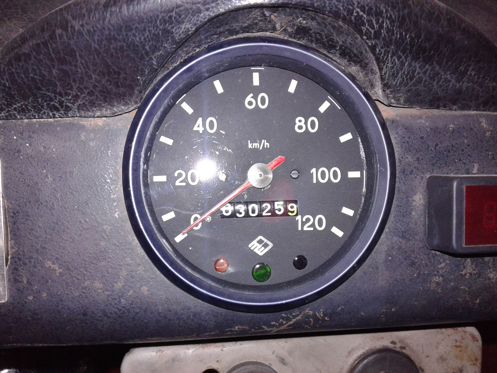

Сегодня отличная погодка +23, так у меня отпуск, то решил прокатить семью в Приднепровский городской парк, никогда там не был. Во время поездки одометр перевалил за 3000км.
Коментарій до файлу: Преодолел рубеж в 3000км.
20190506_174221.jpg [ 419.15 КБ | Переглядів: 11471 ]
Это далеко не великое достижение, тем не менее никаких признаков кончины двигателя не наблюдается. После подъёма обратно на Тополя измерил пирометром температуру двигателя. Максимум +55 градусов на выходе вент. отверстий. Скорость движения 50-60км/час на 3й передаче. Но всё же хочу доработать охлаждение... сам пока не до конца решил как именно.
Забыл сказать, активное охлаждение контроллера пока не подключал, контроллер +38 градусов после поездки.
