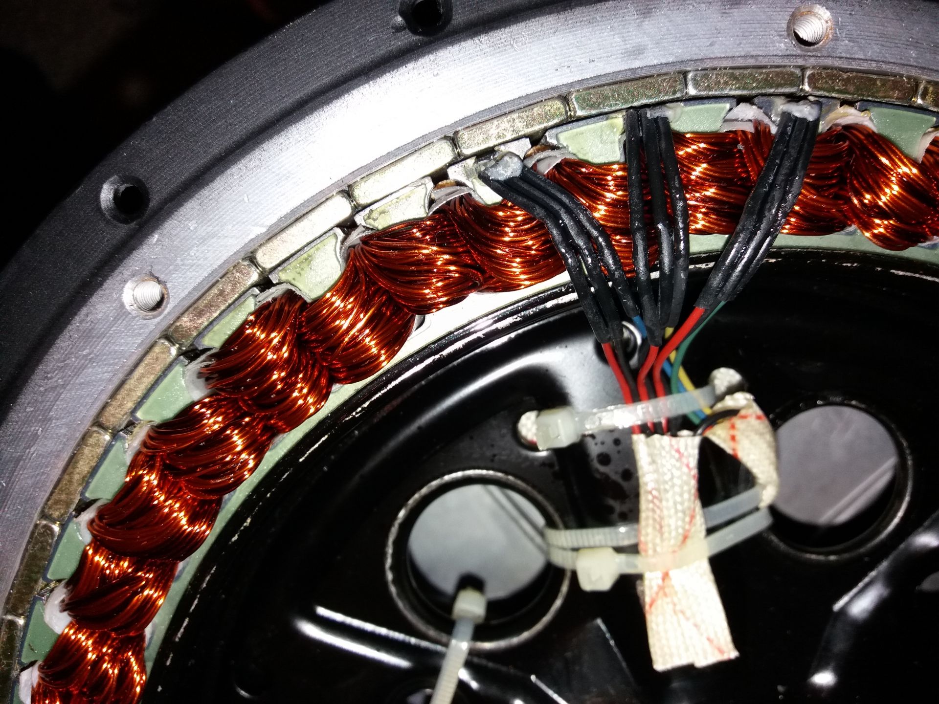

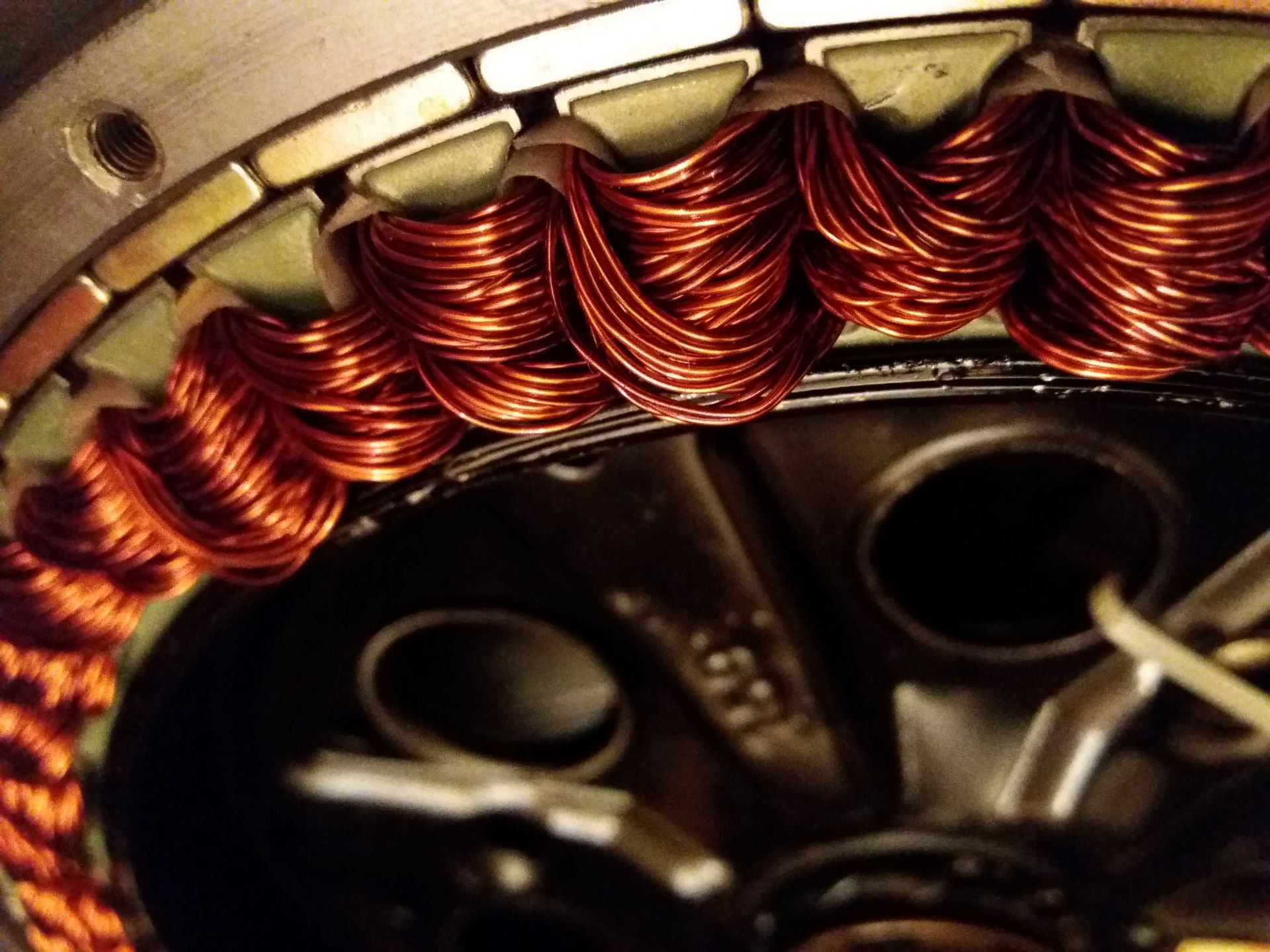

jan4511 у Вашего 1500 ватного мотора сколько витков и каким количеством проводников выполнена обмотка, есть информация ? Интересуюсь так как у моего ноунейм 1500 ватного 48 вольтового, максималка 48 кмч при 60 в. АКБ
Фото свего мотора прилагаю; Ширина статора 35мм. Вроде бы неплохо намотано, 3 витка ,10-ю жилами 0.5 мм.○ , а показатели сильно отличаются от ваших :? Отдавать на перемотку чтоль...
Посмотрел фото мотора, вроде насчитал 4 витка?

Затрудняюсь ответить, добавил ещё фото, сниму скоро опять постараюсь посчитать ещё раз

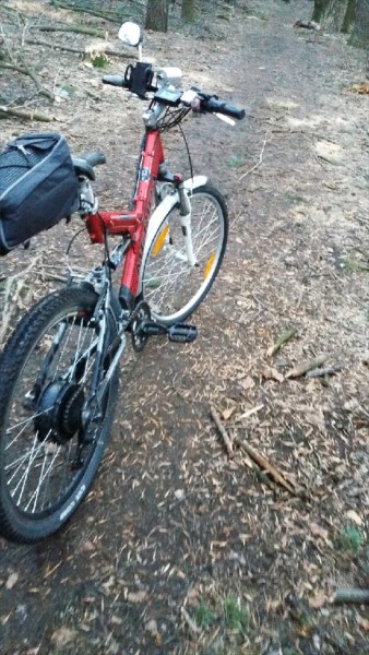

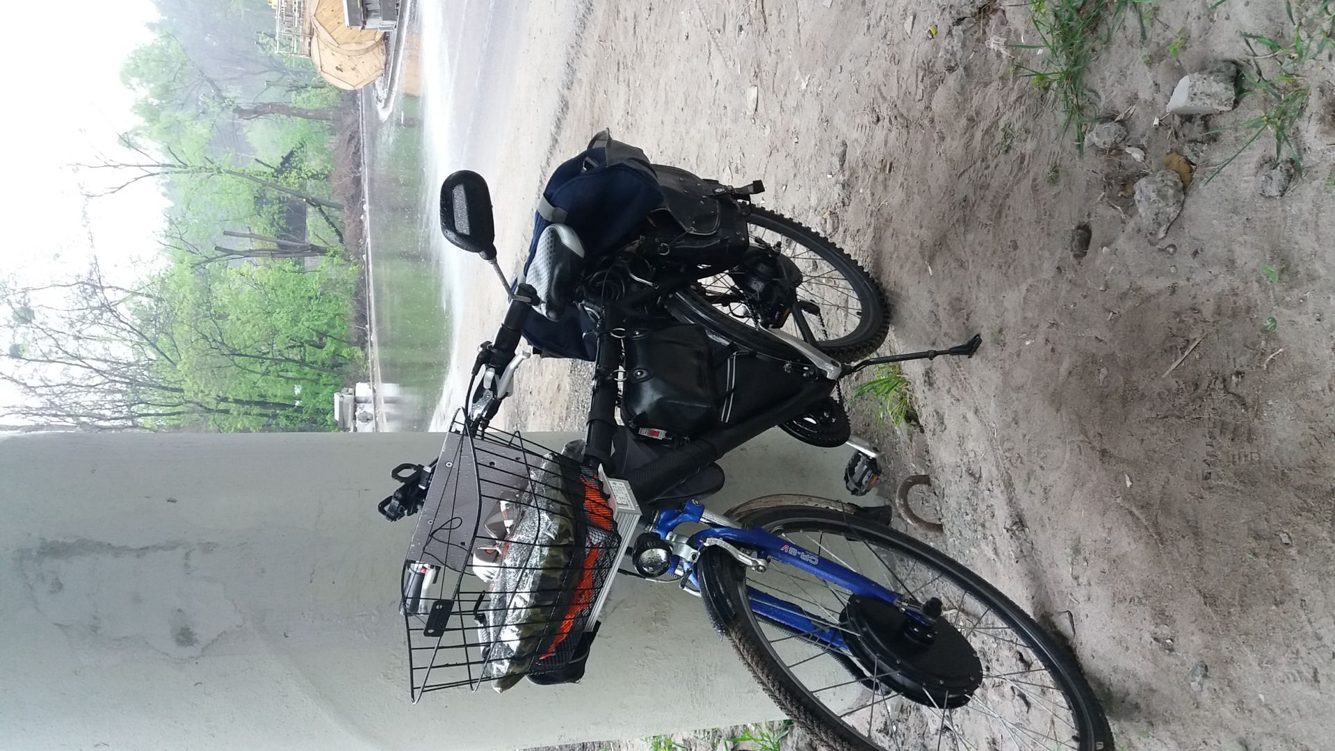

26 колесо. Контроллер 1500 Вт.,15 ключей. В пике нагрузки видел 60 (с чем-то) ампер заливал в мотор... есть на 18 ключей попробую, на 500 ватном 28" он хорошо себя показал...
Скорость на ХХ надо мерять, вело комп, по привычке остался на переднем, раньше он был двух моторный)
20190504_170250.jpg [ 802.77 КБ | Переглядів: 10417 ]
20190429_130751.jpg [ 368.22 КБ | Переглядів: 10417 ]
Даже не знаю, не считал судя по этой фотке, делал когда термодатчик ставил, то 2 витка

Мне кажется китайцы мотают как попало, то 2 то 3 витка считаю на вашем. Соответственно и на моём то 3 то 4 витка видно.

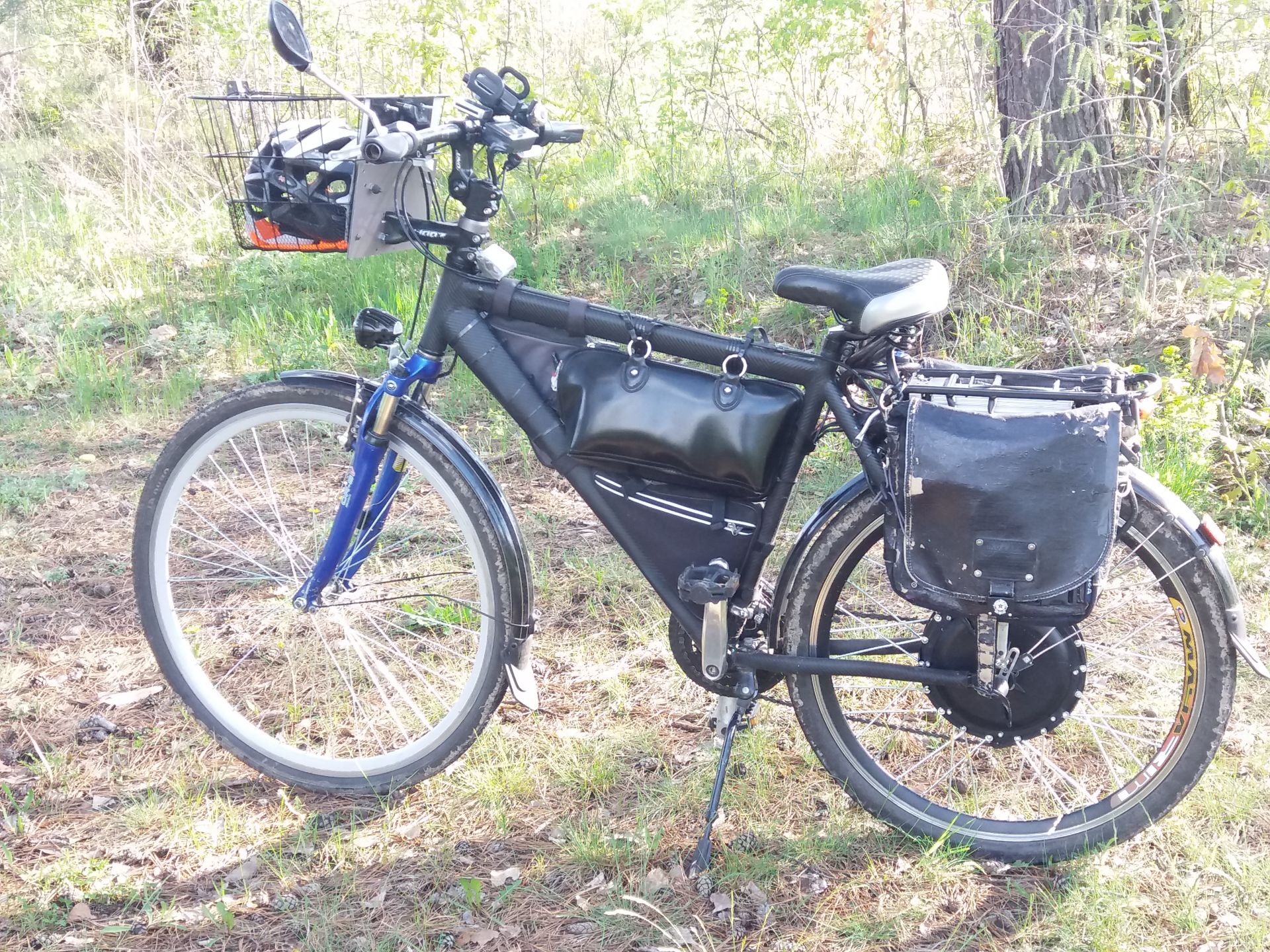

Передняя вилка не критична... задняя подвеска конечно нужна, но перекидывать всё на двухподвес мне лень, есть второй.
Screenshot_20190429-164225.jpg [ 847.29 КБ | Переглядів: 10386 ]

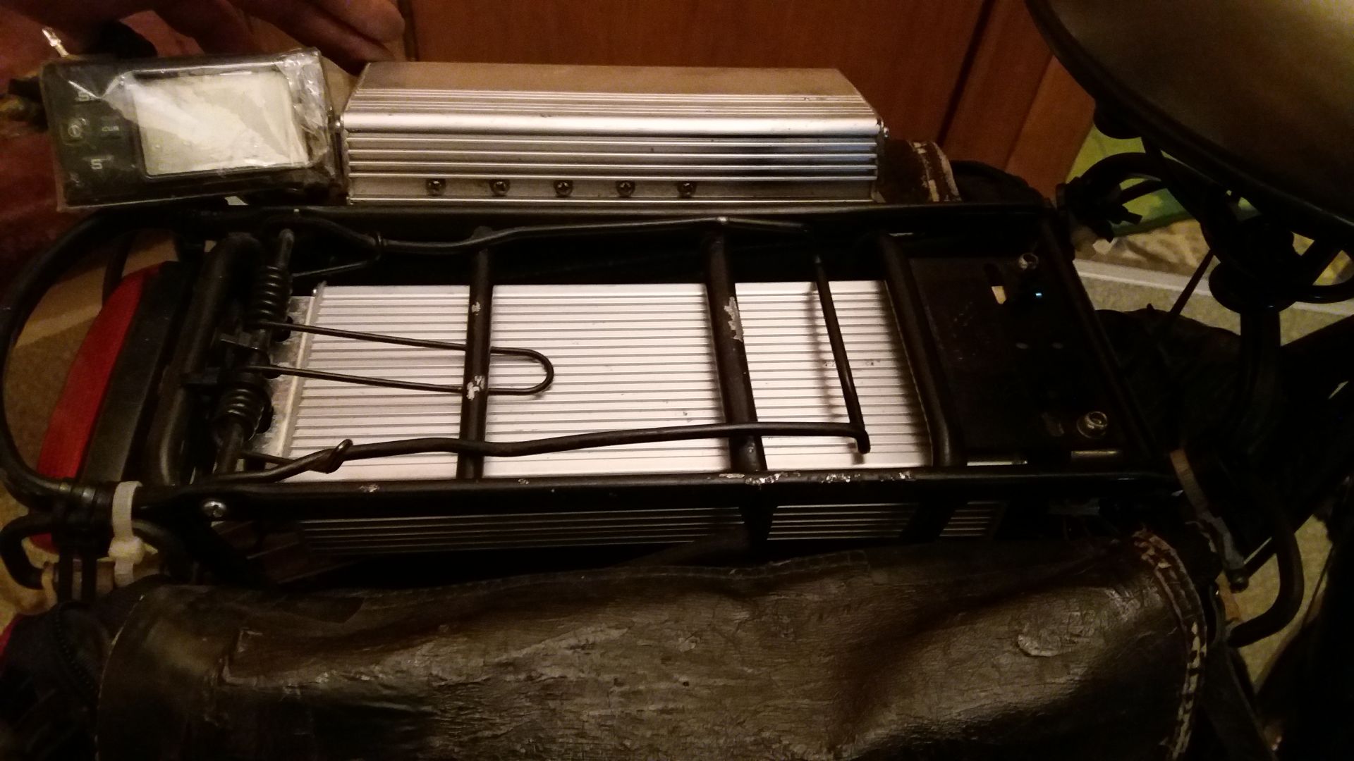

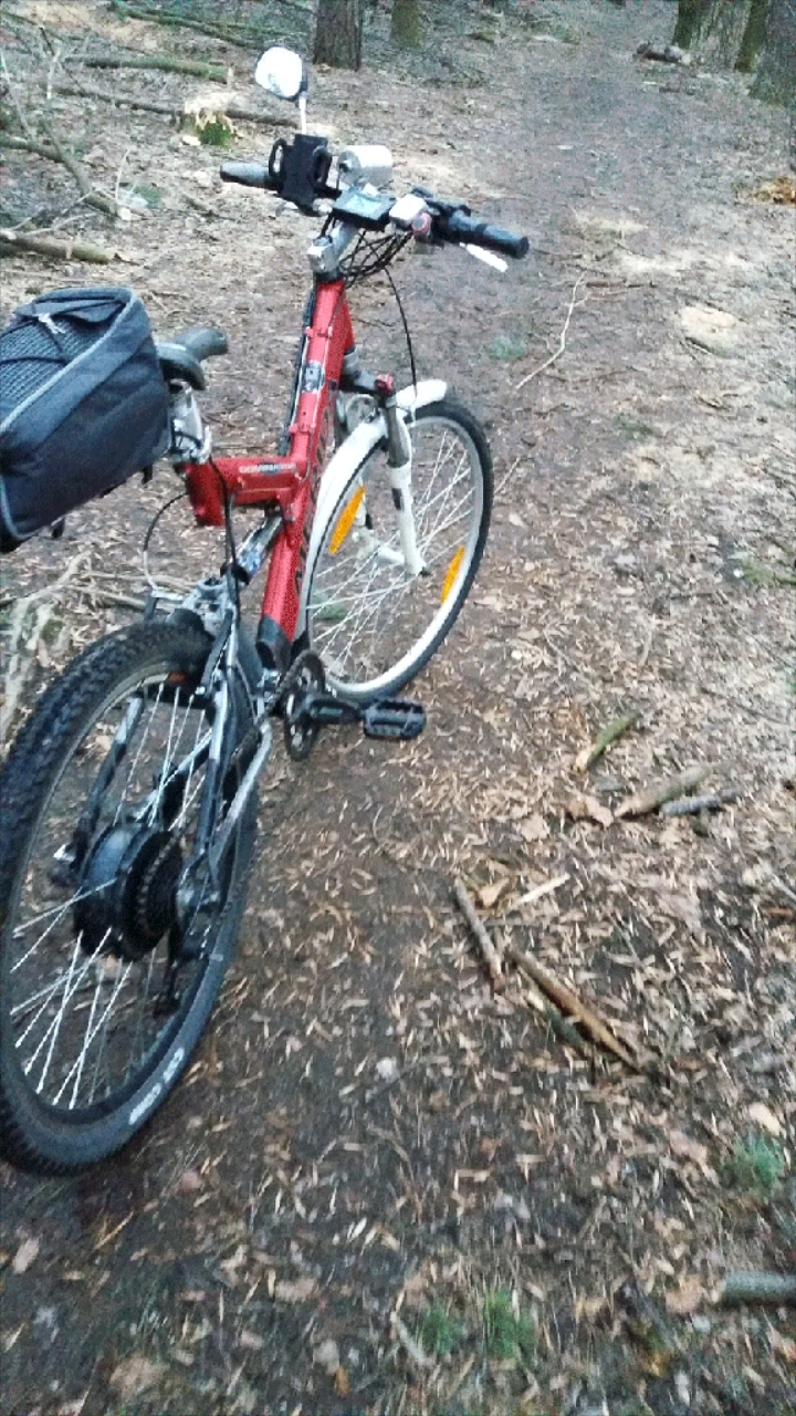

Контроллер с 15 ключями. был виновен и казнён, поставил другой 18 к. , более новый, мотор прошол самообучение и вывешеное колесо терь крутится шо циркулярка :) мой велокомпютер не умеет количество оборотов показывать. Проверю его в ходу
20190507_063015.jpg [ 221.37 КБ | Переглядів: 10353 ]

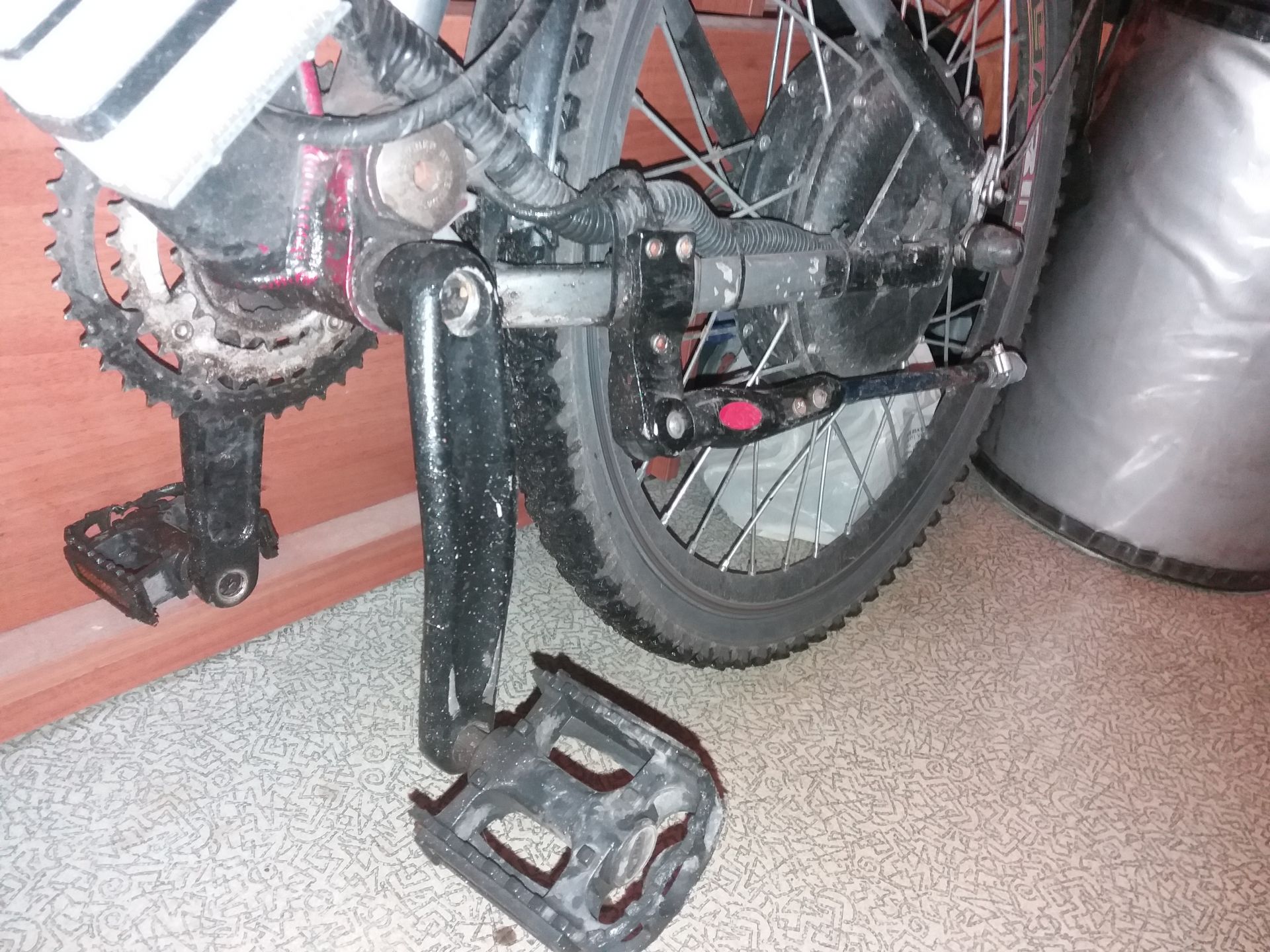

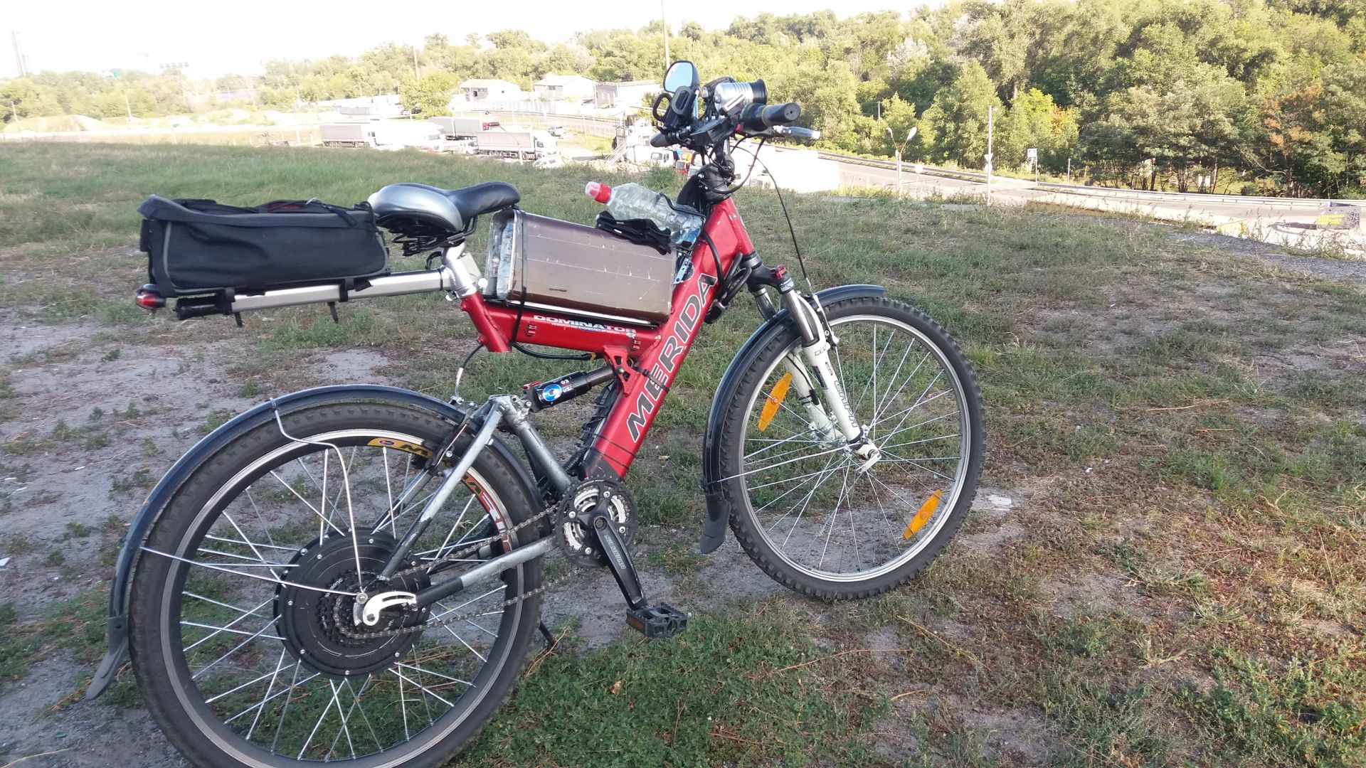

Каретка на заднем маятнике это не правильно . Такое встречается только на китайских макетах велосипеда .
 Заголовок повідомлення: Re: Самодельный электро вел
#98616Повідомлення 10 лют 2020, 07:40
Звідки: Київ, Свято́шинський
20190824_170947.jpg [ 562.46 КБ | Переглядів: 10240 ]
У моего каретка на раме.
Этот фактор не имеет значения если педали крутить не собераетесь )
20191109_132435.jpg [ 442.32 КБ | Переглядів: 10240 ]
Хотя наверно имеет :) удобнее стоять ...
...растояние от оси колеса до оси каретки постоянно меняется во врема работы подвески, когда педалируешь то бывает на больших скоростях цепь проскакивакет... Без внимательно подобранного и настроиного переключателя неудобно. Весной как всё сломалось так я без педалей и катался пол года, сей час всё починил но пока не катался.
