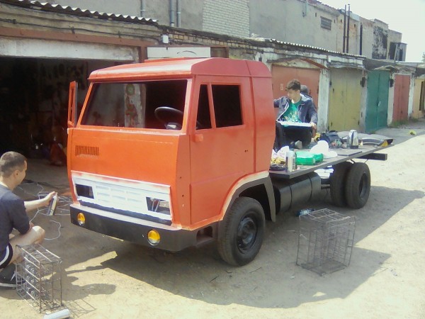

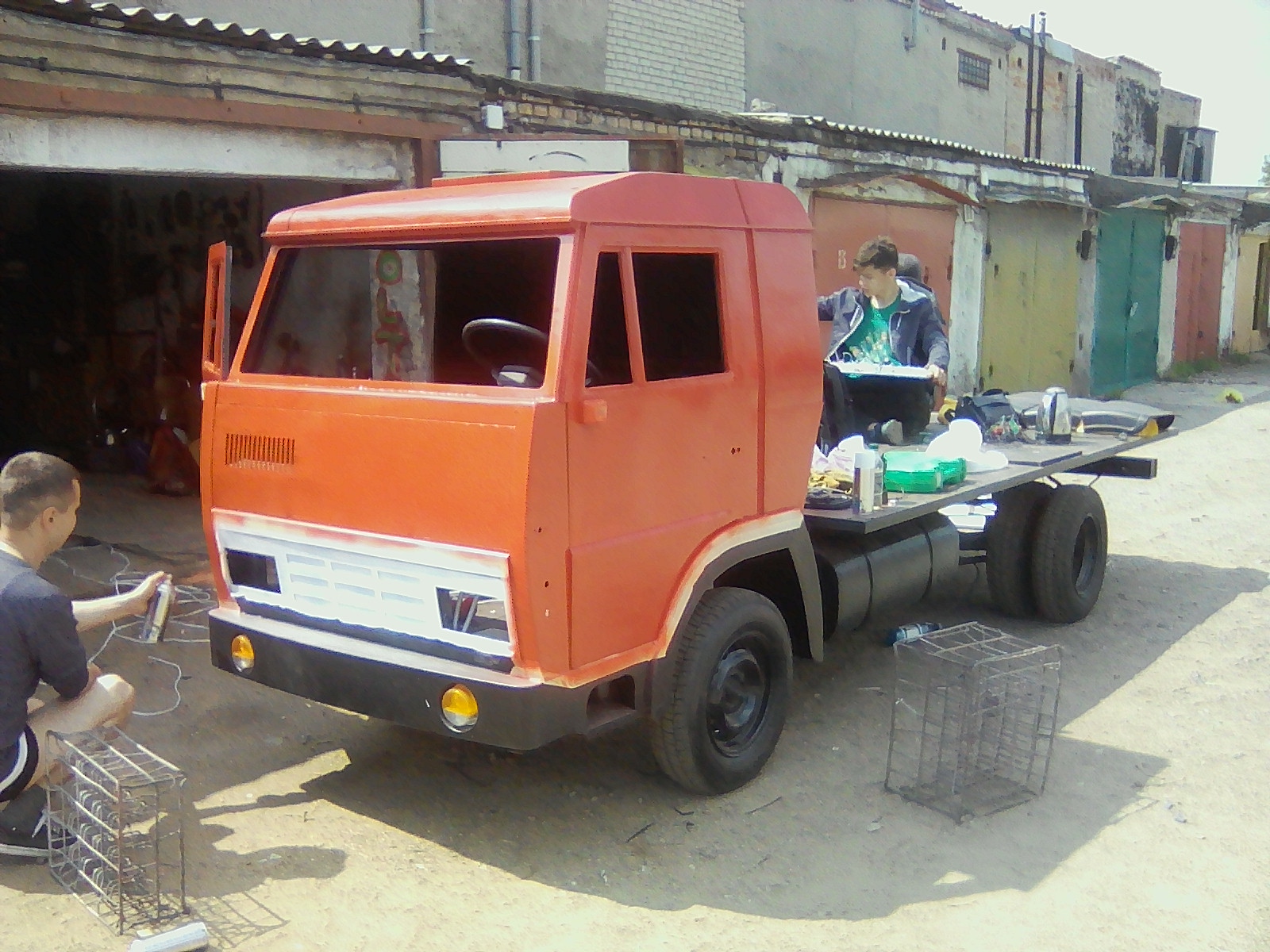

Сегодня закончили временную покраску кабины, с которой машина проездит до осени, потом начнем второй этап работ, включающий установку опускающихся боковых стекол, печки, покраску кабины у автомаляра. Уже закончена проводка и светотехника, завтра по плану установка батареи и первый выезд на дорогу, измерение скорости и способности преодолевать подъемы.

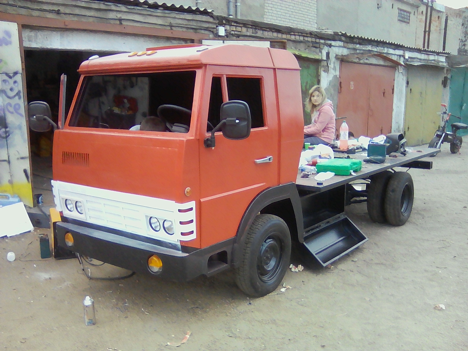

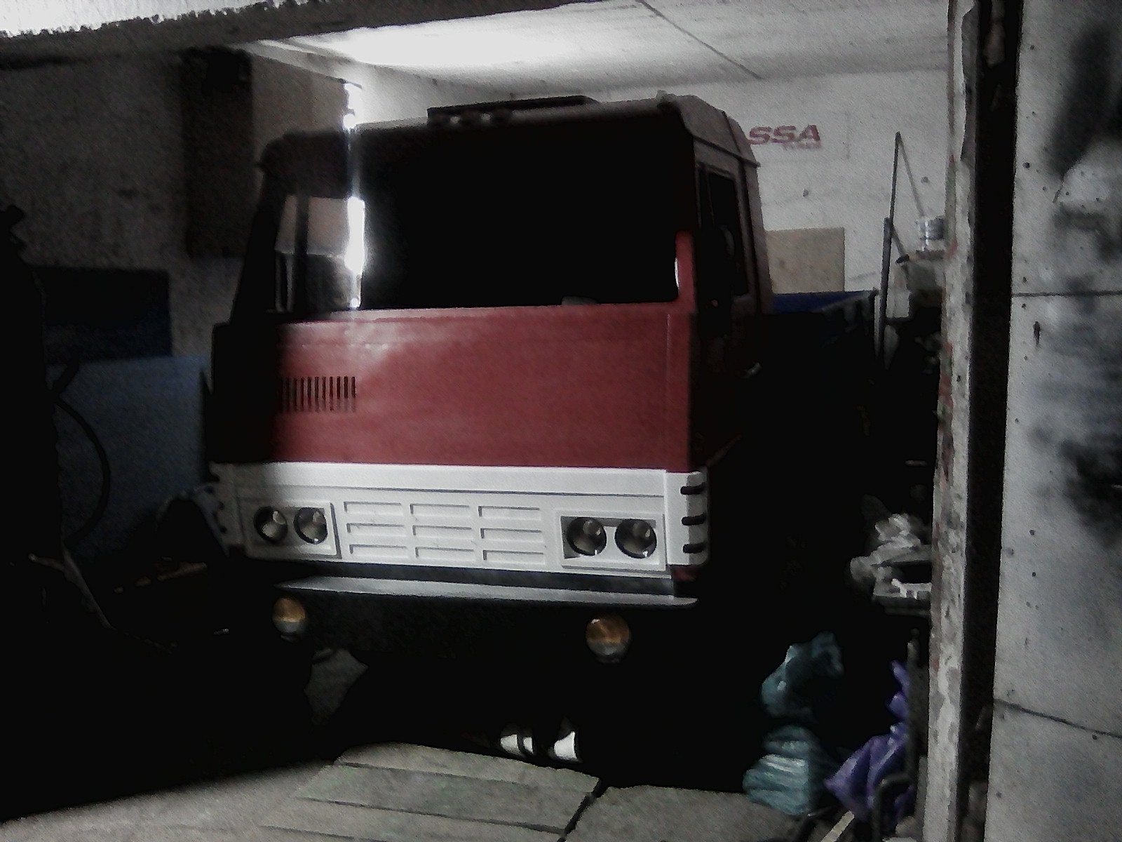

Прежде чем выехать работали с 9.00 и только к девяти вечера удалось все собрать, подключить, настроить и выехать. Впереди еще есть небольшой, но важный кусок работы, мы ждём зарядное, надо всё упорядочить в кабине. После небольших покатушек поставили наш Камаз в гараж и ушли домой уставшие, но довольные.
