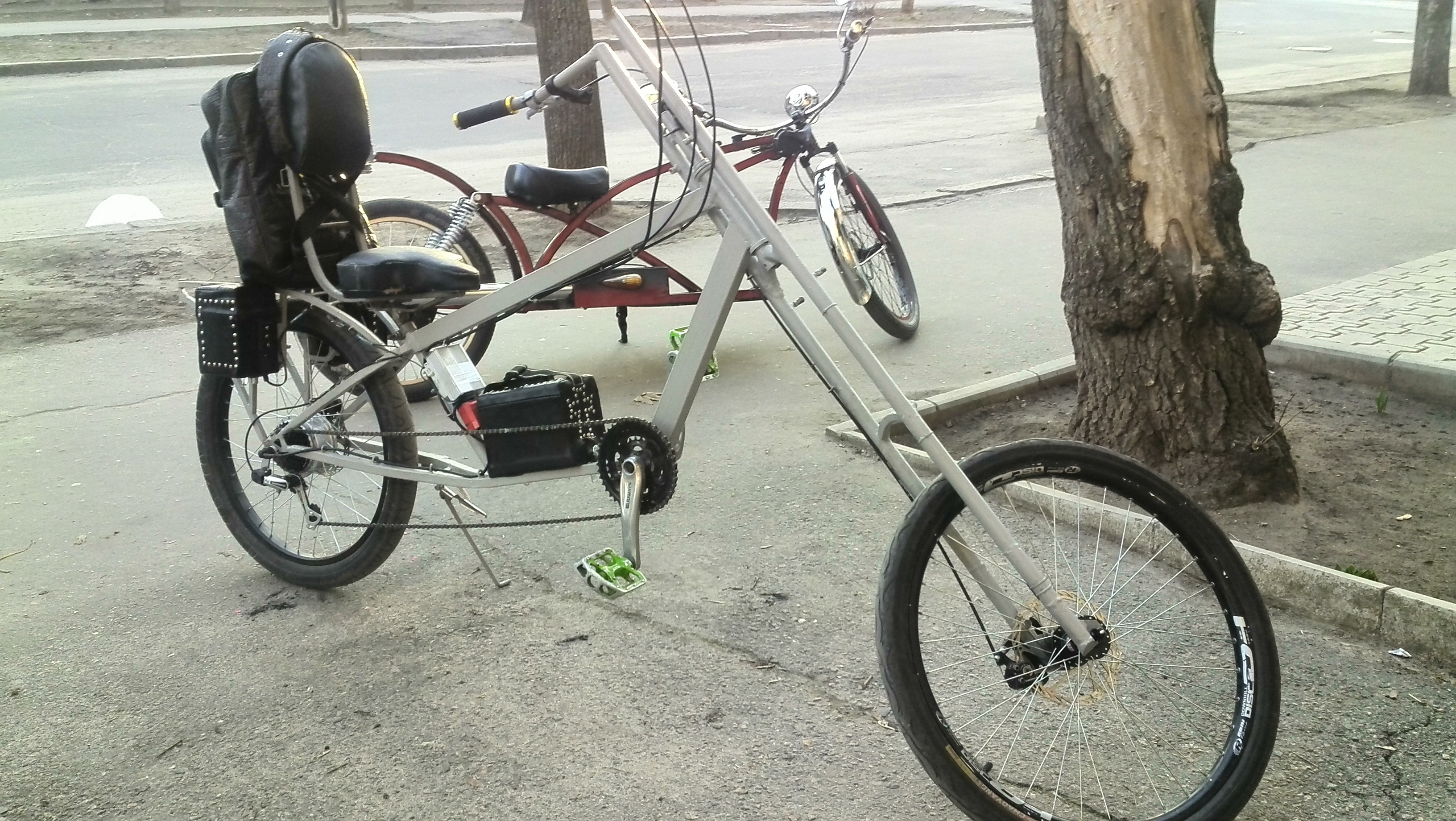

Мой знакомый из Николаева, который работает электромехаником по лифтам собрал вот такой электробайк.
IMG_20150309_170044.jpg [ 2.8 МБ | Переглядів: 14565 ]
#8213Повідомлення 12 бер 2015, 23:31
Мотор electra 350 ватт, редукторный, контроллер electra 48 вольт 500 вт, скорость 40 км/ч, батарея гелевая 48 вольт 12 а/ч, пробег на одной зарядке 50 км.

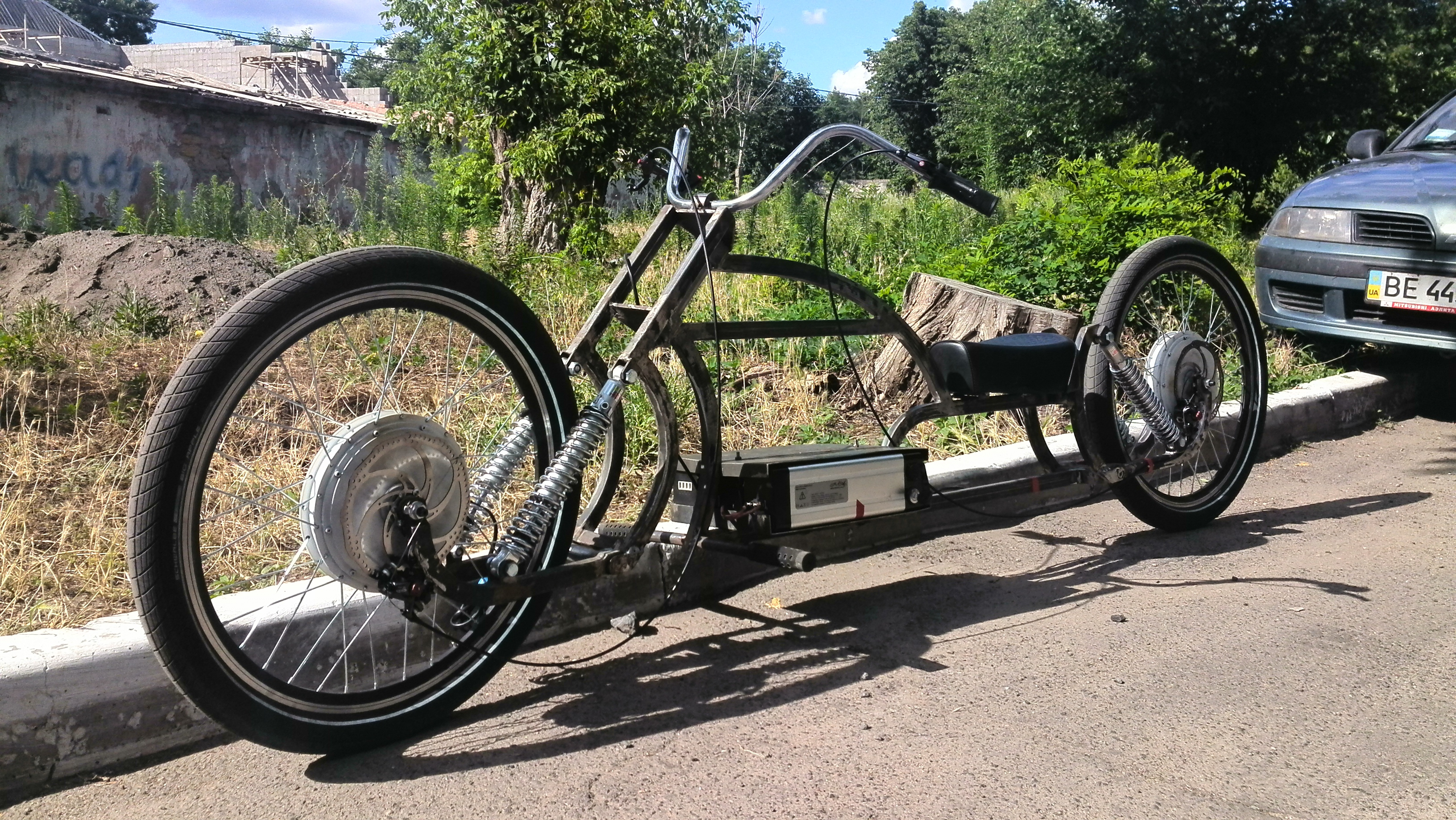

Более длинная база лучше переносит дороги типа "стиральная доска", а это основной тип дорог у нас. Поворачивают они чуть хуже, но к этому легко привыкнуть, да и делаются они для езды по дорогам, а там повороты достаточно большого радиуса. Хорошо сделанный чоппер идет по дороге как крейсер, а простой велосипед скачет и козлит тк база мала и при резком торможении кувырок вперед гарантирован. Вот этот чоппер без труда глотает лежачий полицейский на 60 км/ч и "осаживается" с них до нуля за пару секунд без риска кувыркнуться.
IMG_20140622_164636.jpg [ 3.56 МБ | Переглядів: 14518 ]

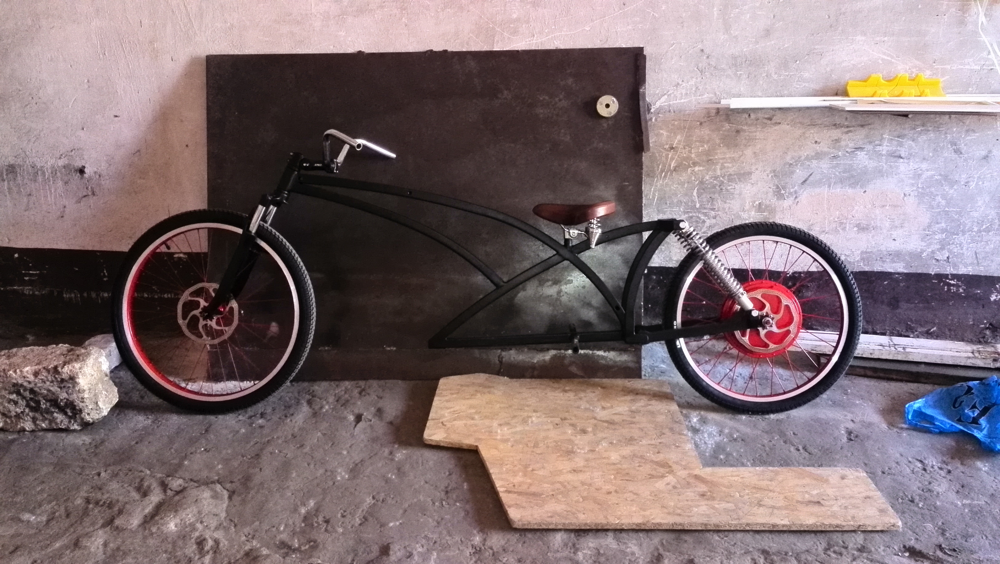

Вот сделали небольшой рестайлинг и поменяли начинку старому коню), теперь он более динамичный и преодолевает рубеж 70 км/ч. Максимальная скорость 72 км/ч.
IMG_20150411_185410.jpg [ 2.5 МБ | Переглядів: 14451 ]

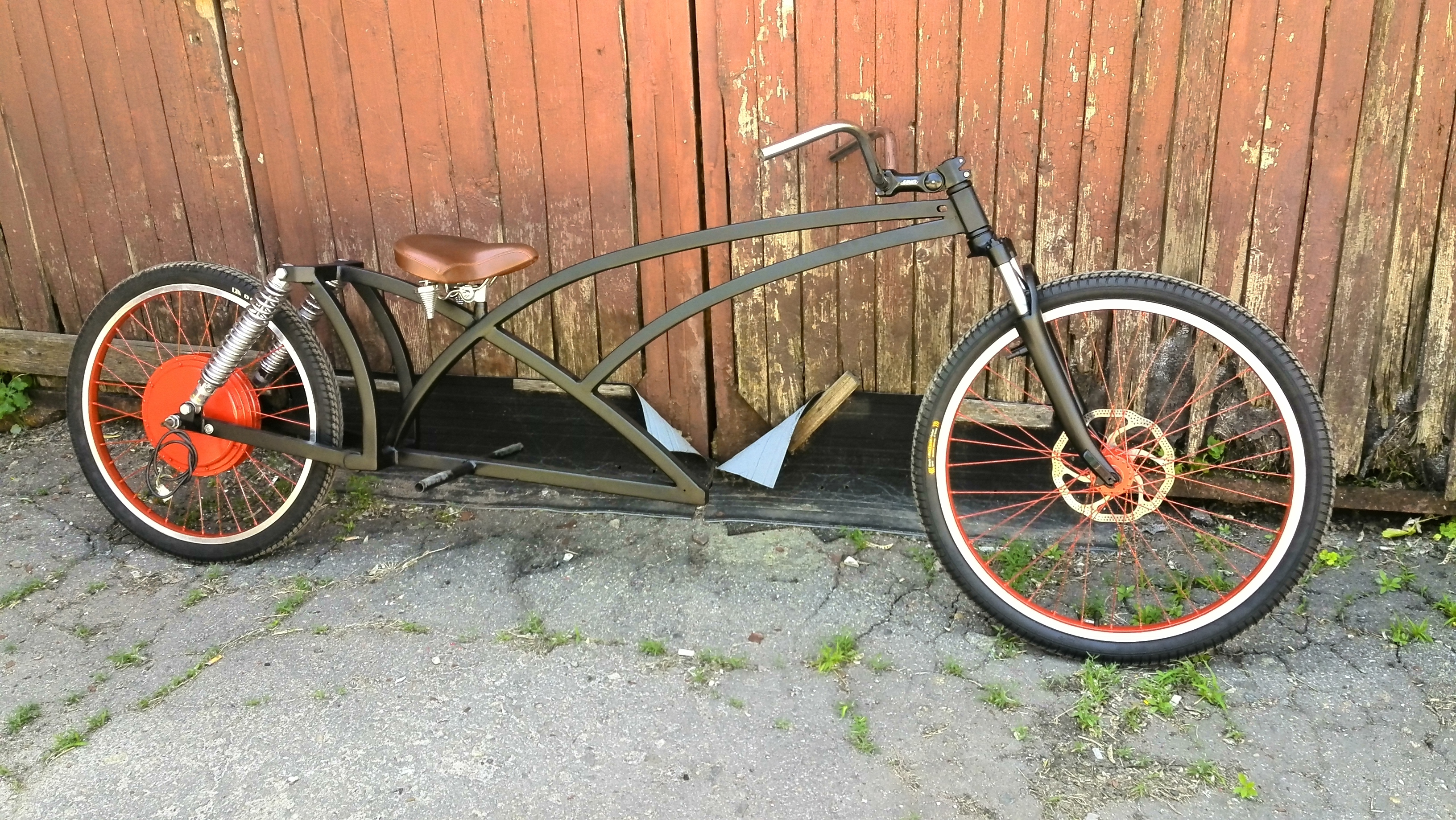

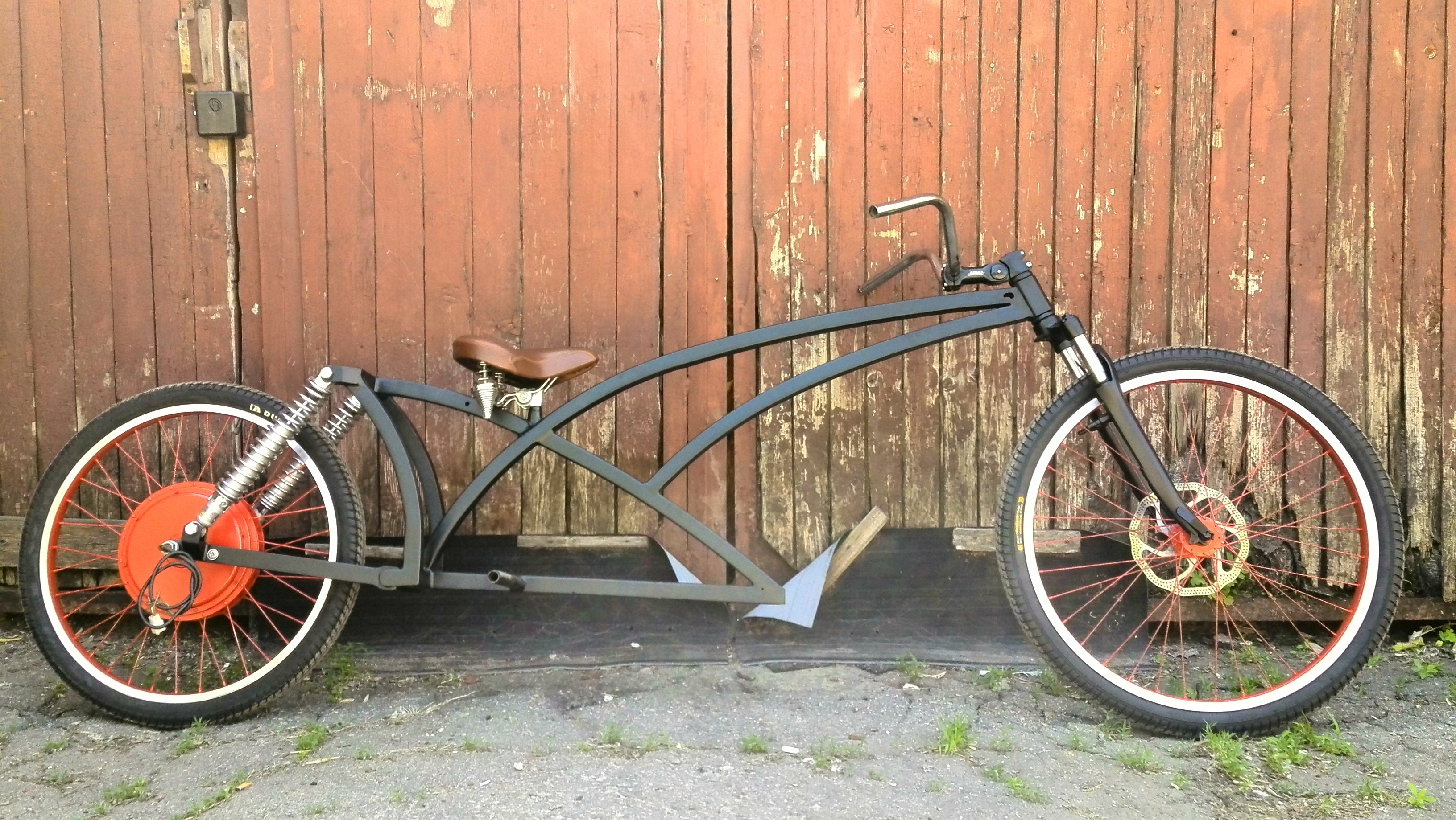

Новый электро велосипед 48 вольт 800 ватт, 40 км/ч, только собрали, пока без акб.
IMG_20150523_140658.jpg [ 2.46 МБ | Переглядів: 14383 ]
IMG_20150523_141928.jpg [ 2.78 МБ | Переглядів: 14383 ]
IMG_20150523_141949.jpg [ 3.17 МБ | Переглядів: 14383 ]
