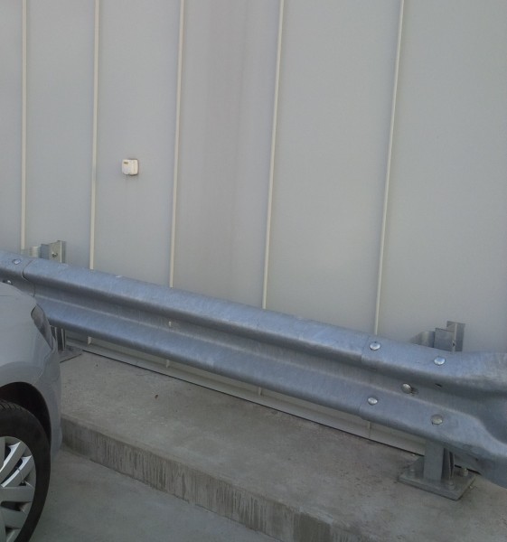

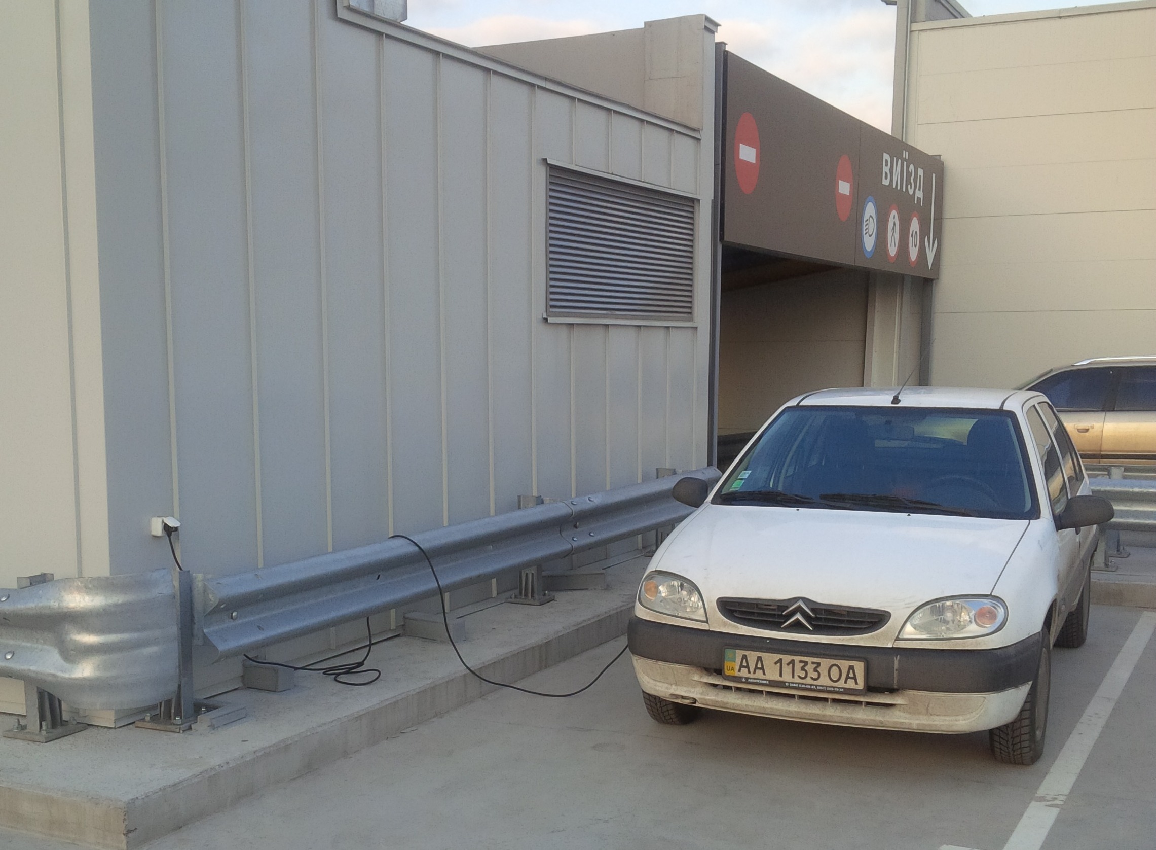

4. ТРЦ Проспект
На крыше комплекса - открытая бесплатная стоянка. И тут мои поиски наконец увенчались успехом.
Минимум 5 розеток по периметру парковки. В тот час же - были протестированы.
IMG_20150307_163505.jpg [ 515.63 КБ | Переглядів: 15084 ]
IMG_20150307_164952 (2).jpg [ 625.31 КБ | Переглядів: 15084 ]
Но вернувшись через 40 минут - был немного смущен. Кто-то вытащил из розетки штепсель.
Кто и зачем - неизвестно. То ли вредные водители, то ли охранники перебдели увидев мои красные огни балансиров.
В общем, буду осваивать место - посмотрим.

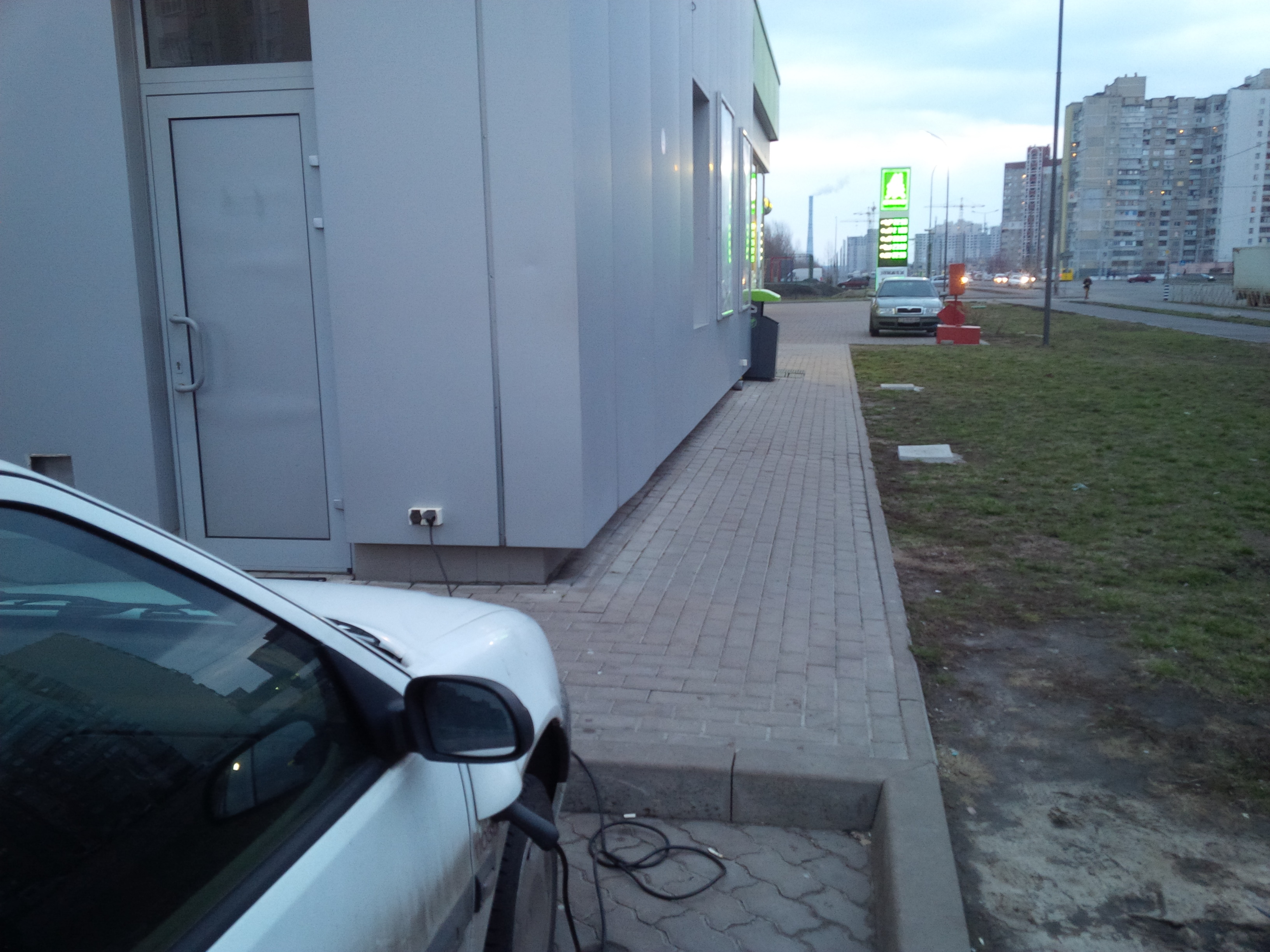

Продолжил счёт своим находкам для подзарядки.
Сегодня катался с товарищем, случайно заехали на АЗК ОККО вул. Милославська, 2.
Столбика там нет, но на задней парковке - вполне пригодные розетки 220В.
За разговорами и осмотром машины - не спеша залили пару киловатт.

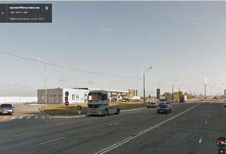

doc1972 писав(ла):
а это случайно заметил в одном из домов недалеко от меня,кому это понадобилось-непонятно.
Гречко 10 подъезд №8
#8278Повідомлення 15 бер 2015, 23:25
Звідки: Київ, Україна
Вот ссылка на эту розетку у карт гугл https://www.google.com.ua/maps/@50.5330 ... !1e1?hl=uk

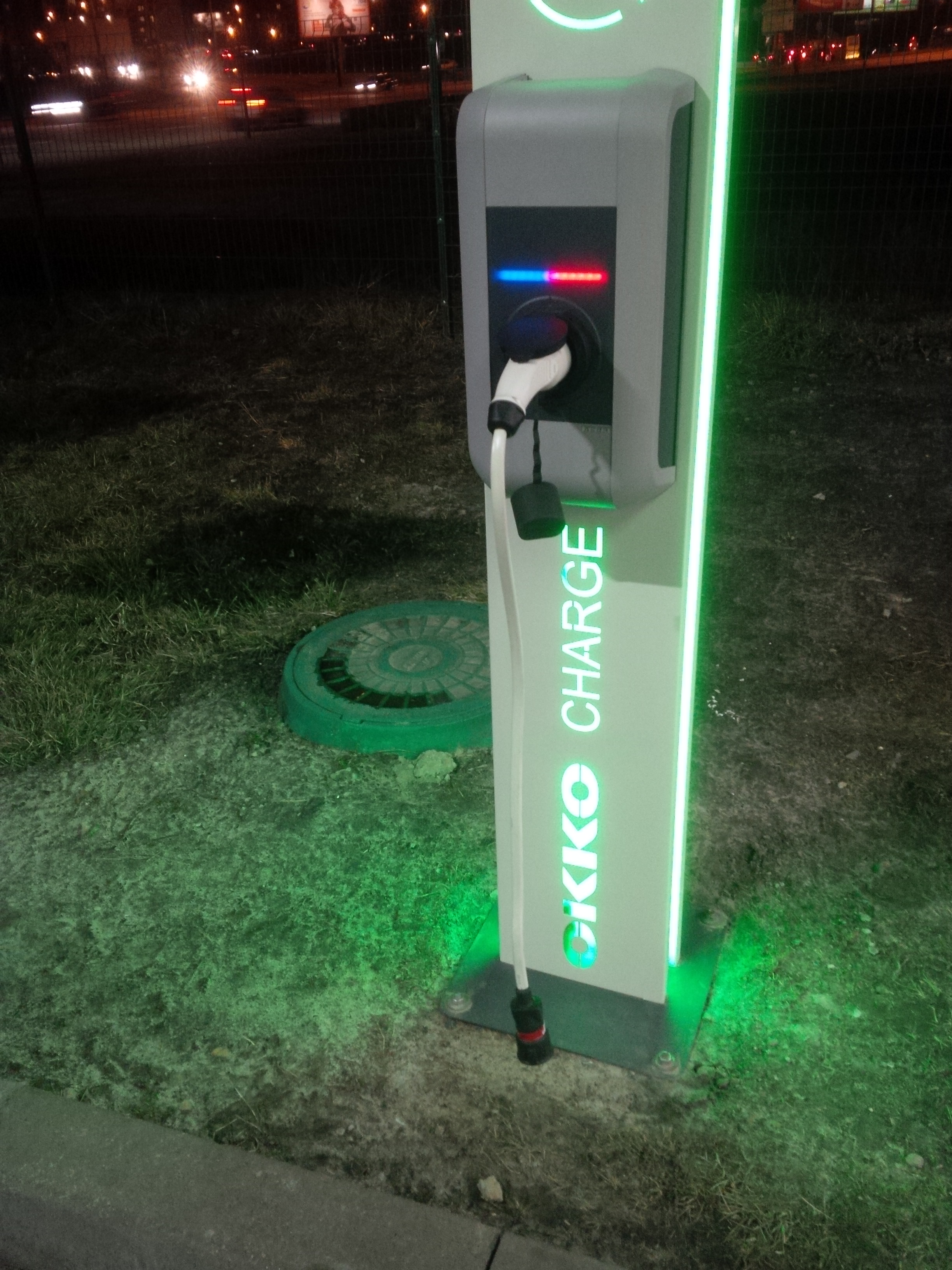

Поддался и я последней моде - обзавёлся коннектером Type2
Поехал к ближайшему столбику, что на Броварском проспекте.
Воткнулся, и через пару секунд зарядки - получил красно-синюю ошибку и зарядка прекратилась.
Самое интересное - что обратно коннектор столбик не захотел отдавать, как я не старался.
В итоге пришлось звать работников АЗС и обесточить столбик для извлечения ценного аксессуара.
IMG_20150316_191053.jpg [ 1.62 МБ | Переглядів: 14979 ]
В общем, первый блин комом. Будем разбираться что не так.
Пробег на LiFePo4 - 73000 км.
#8309Повідомлення 17 бер 2015, 08:34
Столбик на Броварском изначально был глючным .
Для полноценной работы с ТИП2 , необходима корректная работа обоих сигнальных цепей . Либо спилить перемычку на вилке , для аварийного извлечения .
#8313Повідомлення 17 бер 2015, 13:09
С нашим коннектором такого не могло произойти по причине отсутсвия этой самой перемычки, а вот с фирменными засада, сначала переплачиваем, потом допиливаем.
#8319Повідомлення 17 бер 2015, 16:23

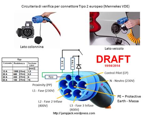

Есть определённые правила безопасности , согласно которых и сделана эта вилка . Блокировка сделана для исключения случайного извлечения вилки под нагрузкой . Для управления блокировкой и служат вспомогательные цепи . При отсутствии сертифицированного ЗУ , сигналы управления и блокировки нужно генерировать самостоятельно .
#8340Повідомлення 17 бер 2015, 21:19
Солод, попробуй на неглючном столбике. Если что, будем перепаивать по второй схеме.
Сейчас этот переходник по вот такой
image003.jpg [ 26.96 КБ | Переглядів: 14911 ]
#8343Повідомлення 17 бер 2015, 22:33
Безопастное извлечение вилки под нагрузкой исключает также самый короткий штырек СР, он то и разомкнет цепь первым.
