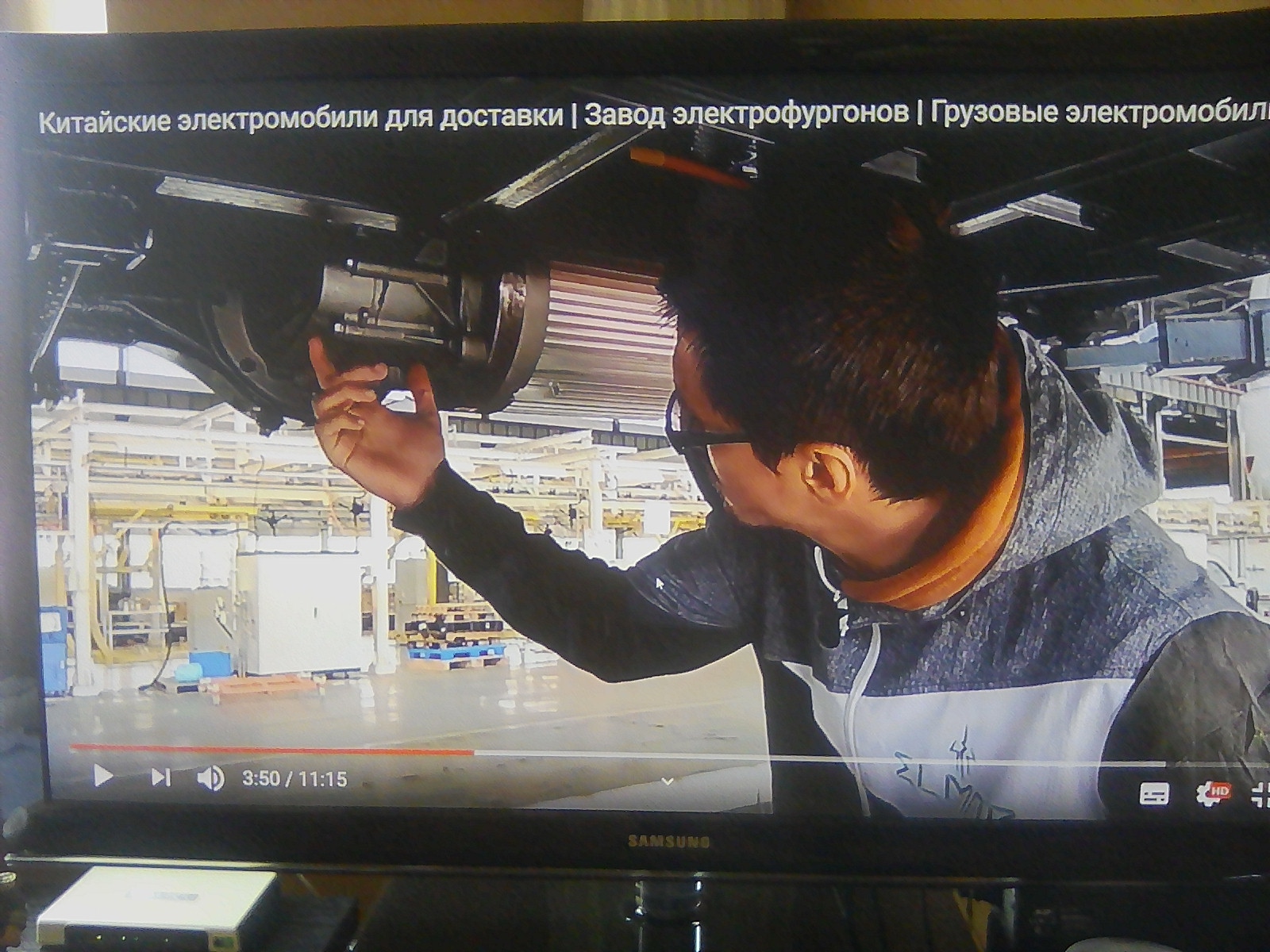

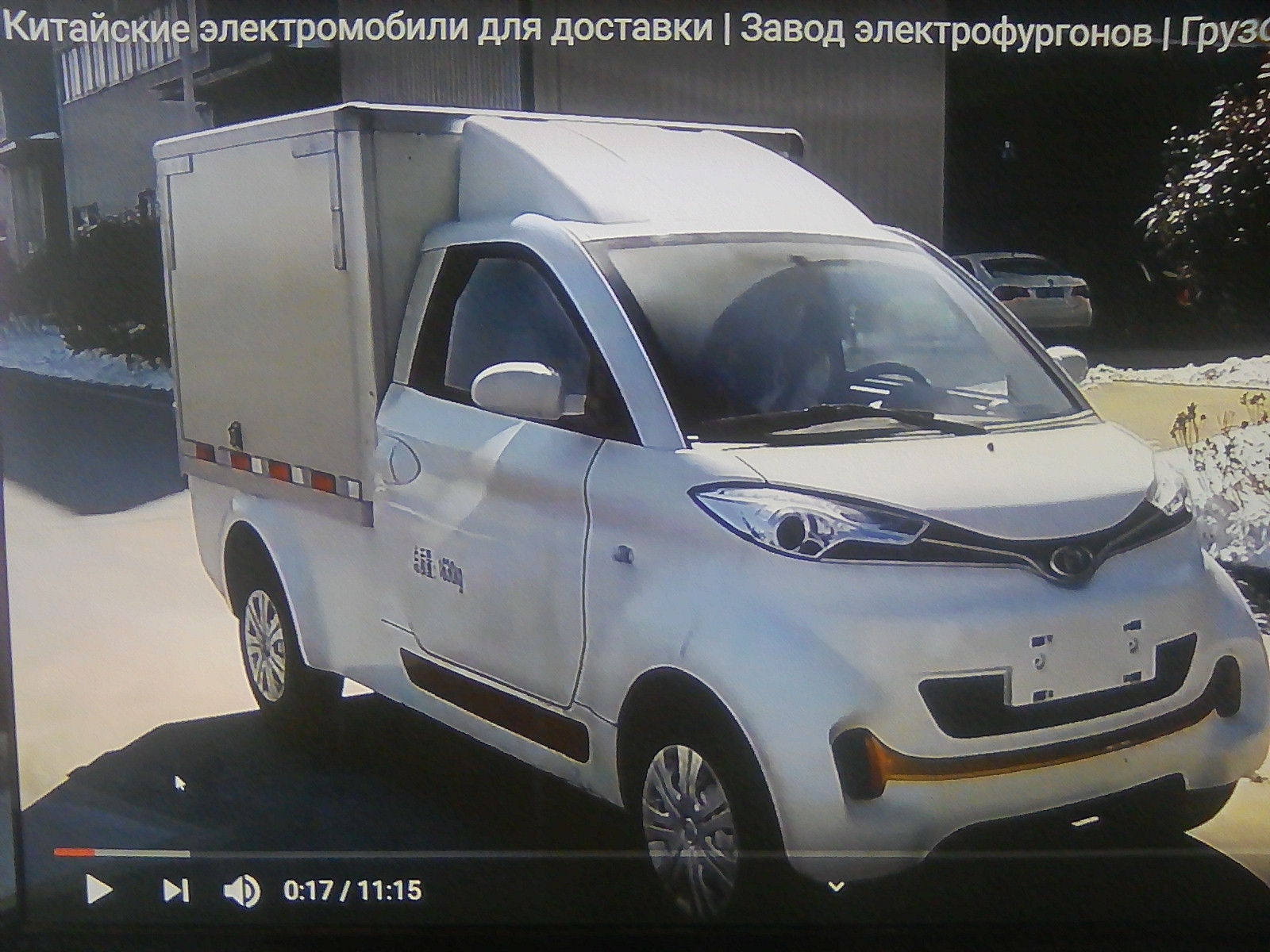

Вот какие машины я имел ввиду, электромост 10 кВт, пик 25, посмотрите это видео. Интересно сколько такая стоит в Украине.

а. этого не видел. гугл только зеленые грузовики выдает. которые в гору не едут.

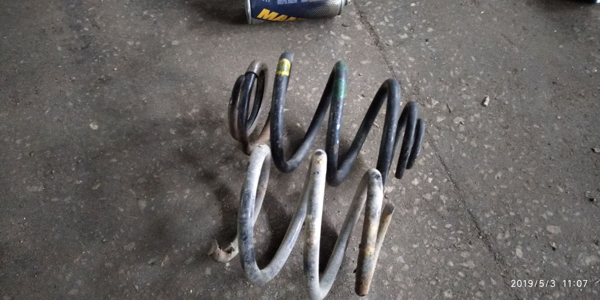

Как вариант ставить пружины переменного сечения, Тонкие витки на концах работают на малых нагрузках и проглатывают мелкие неровности. Но их бывает обламывает. Недавно на своей менял, за 18 лет устали

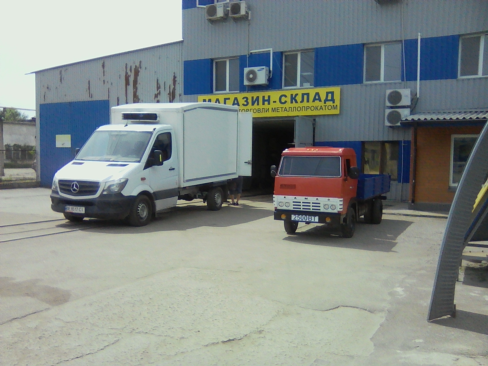

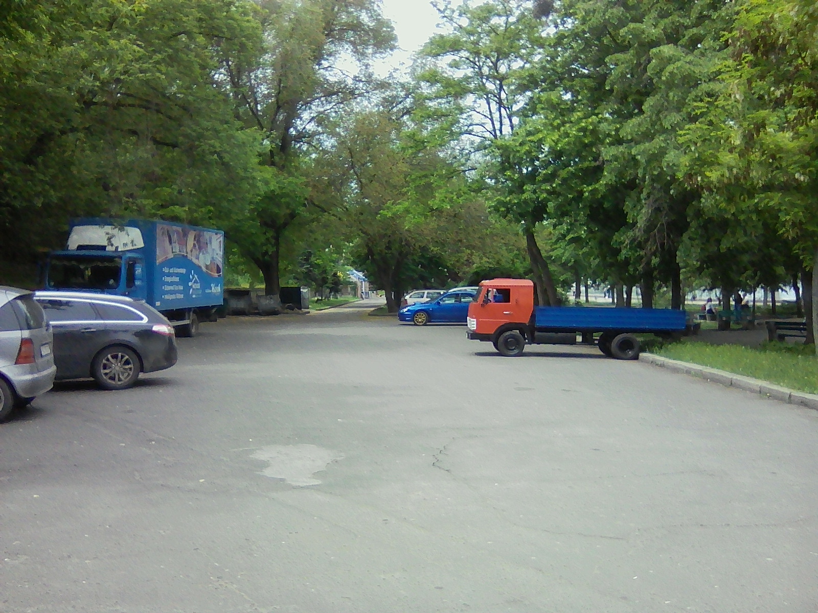

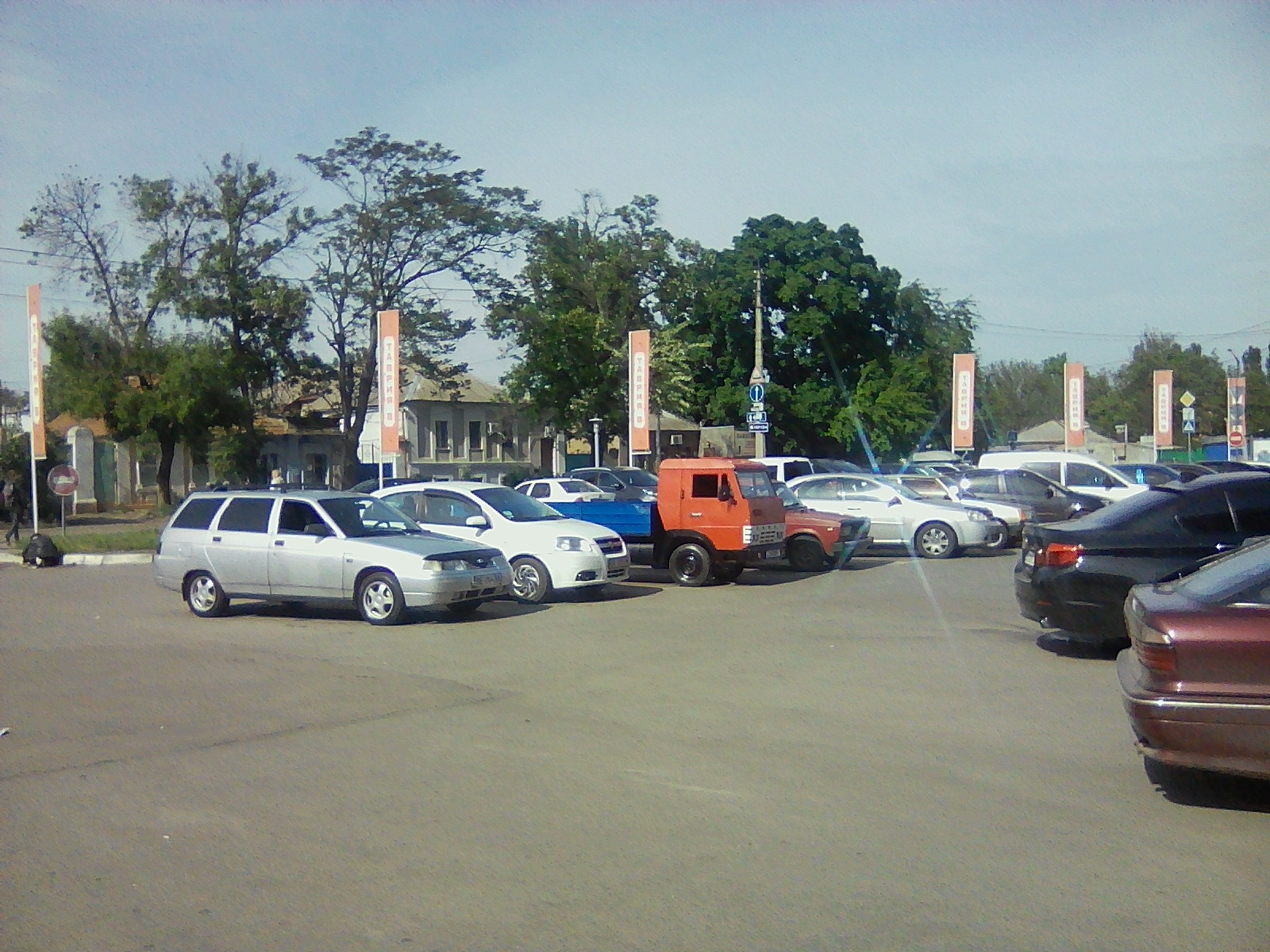

Второй день эксплуатации машины, 50 км на одной зарядке проезжает, оставляя напряжение на батарее 98 вольт, стала помягче, но еще жестковата пустая. На металлобазе вызвала восторг работников, один из них сказал:"микрокамаз всё же существует "! Взвесили машину на заводе 600 кг, сегодня стоял возле кофейной точки на соборной площади, за 10 минут сфотографировались десятки человек, парни и девушки, полицейские, таксист и даже люди в возрасте 60+. Продолжаем эксплуатацию, потихоньку думая как сделать передок чуть помягче. Там проблема не в расчетах и не в ходовой, а в амортизаторах, они не демпфируют отскок, но эту проблему мы решим. Снял фото на металлобазе в очереди за трубами, и возле ресторана на парковке.

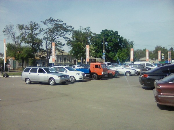

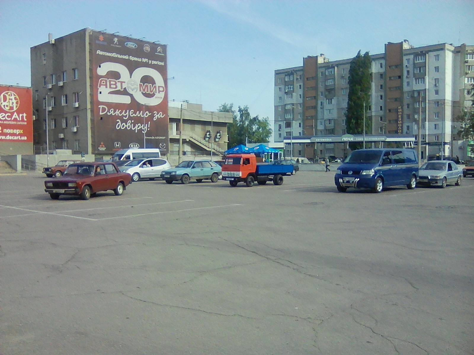

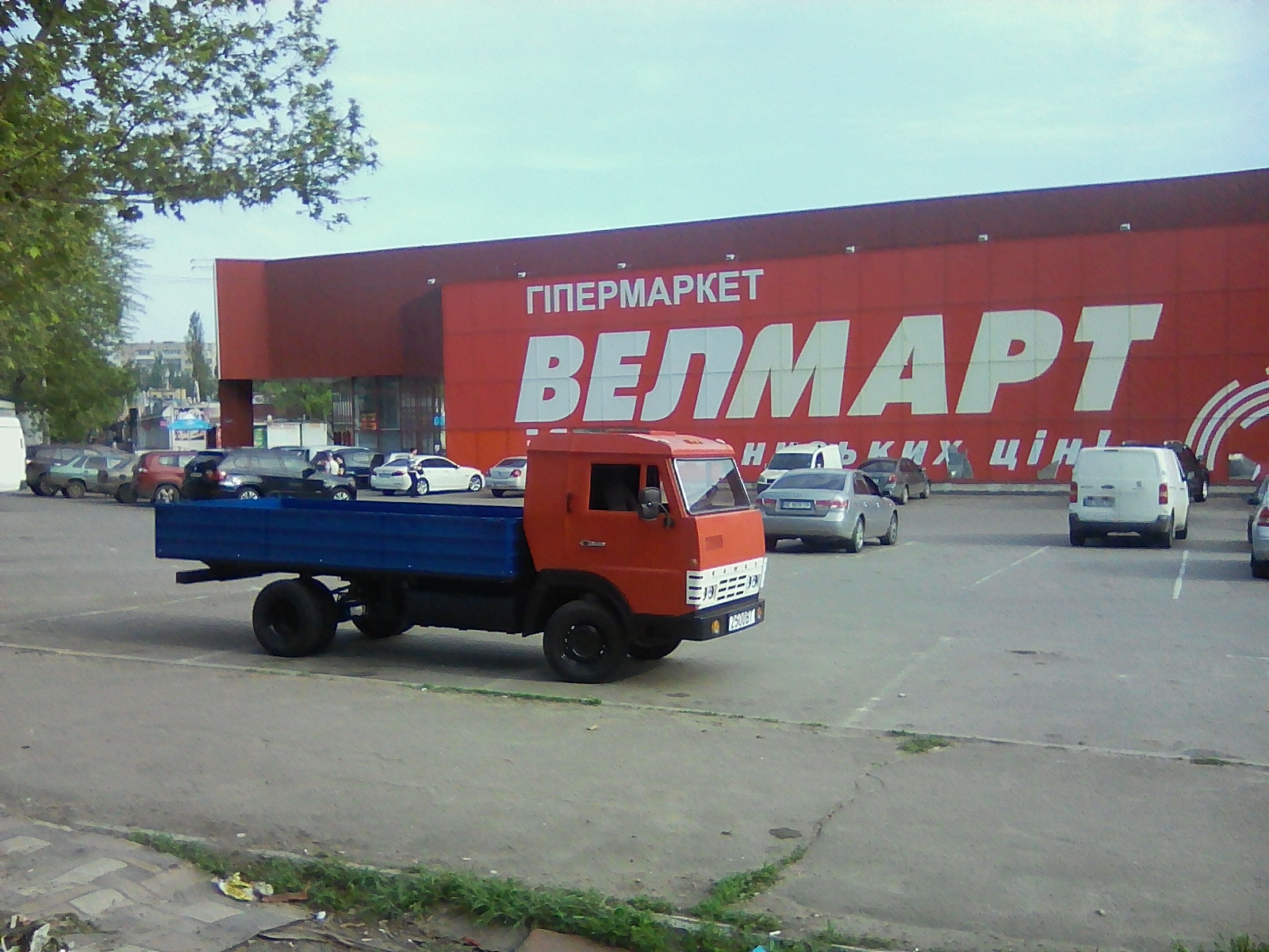

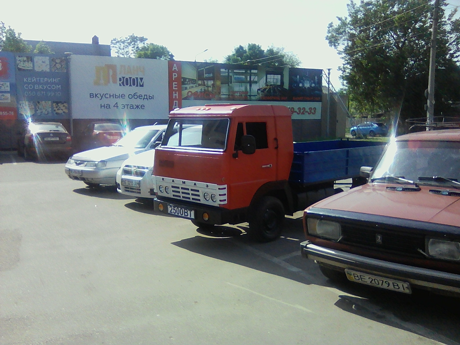

Сегодня состоялся внеплановый выезд на нашем грузовике, позвонила жена, а она работает маркетологом на предприятии и сказала, что ей надо сделать мониторинг цен по супермаркетам города, но машину не дадут. И мы поехали на грузовике, сделав круг по городу и обьехав супермаркеты Таврия, Атб, Сельпо, Велмарт, Сити центр, Сотка. Пока делался мониторинг я отвечал на вопросы водителей на парковках, получилась импровизированная презентация. Несколько фоток с поездки, хорошо, что машина ездит и помогает в делах. Самоделка должна ездить!

:bravo: - только не вижу надписи "Дыма нет!"
