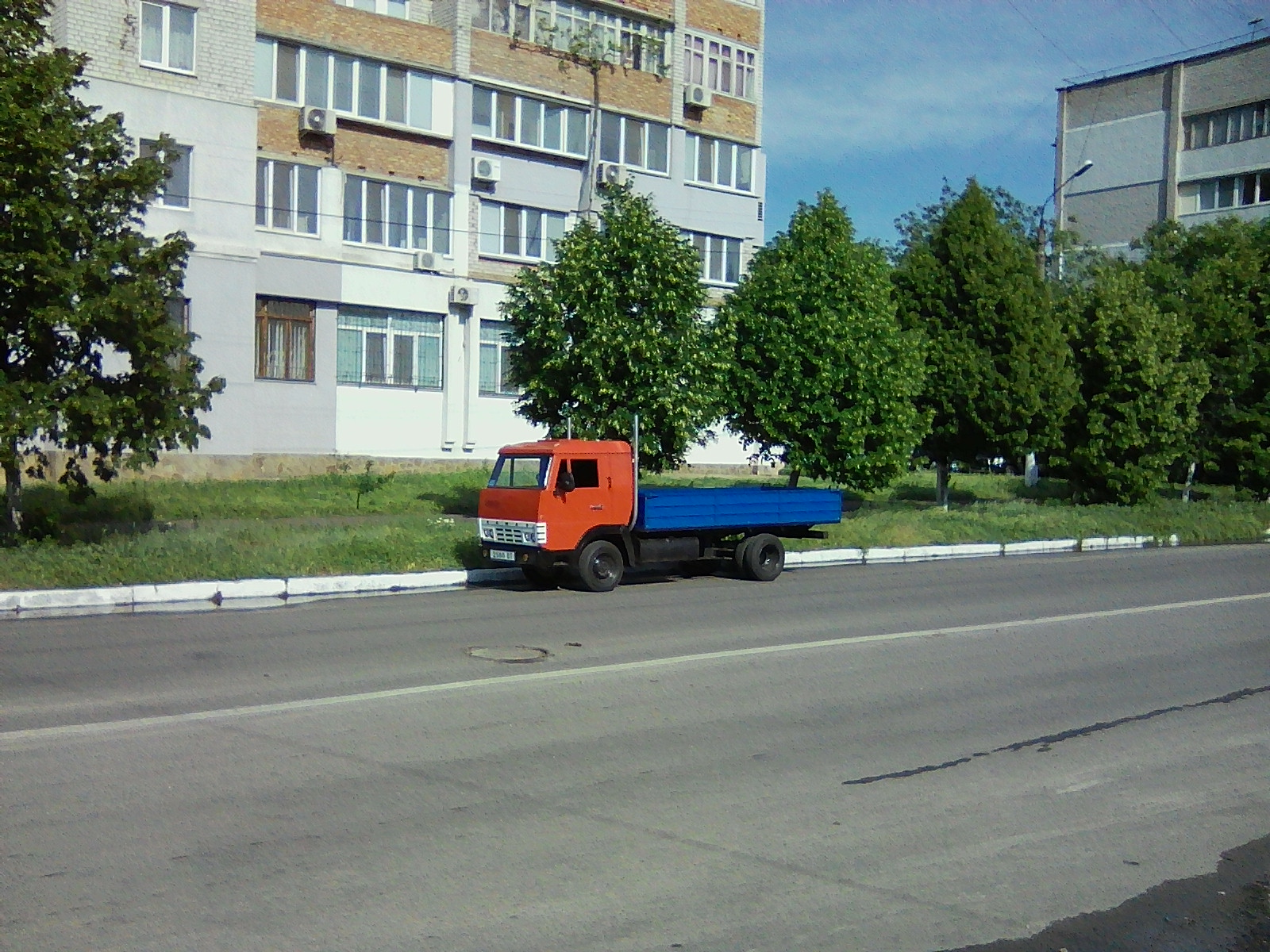

Давно не писал про грузовик, правда писать особо нечего, машина просто каждый день используется и как легковая для езды на работу и в супермаркет, на рынок и как грузовик для перевозки разных грузов, среди которых уже были металл, песок, мебель, мусор, мотоцикл мт, оборудование для цеха. Каждый день жители Николаева видят грузовик на улицах города, обращают на него внимание, фотографируют и фотографируются на его фоне. Тем временем неспеша идет постепенная доводка машины.

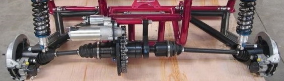

По расчетам выходит так,
М крутящий 7 Nm при 2,5 Квт@3500rpm, при пике мощности будет 17 Nm *на валу силового агрегата без редуктора
танго писав(ла):
Рассматриваю мощность до 20 квт
Вы не указали обороты. но предположим около 4000, крутящий момент на валу силового агрегата 50 Nm без потерь трансмиссии.
Такого момента без редуктора хватит, что бы таскать тело массой 700 кг, в умеренной городской черте с 50 км\ч трафика, без груза! Прямой привод противопоказан, тем более, если у Вас нет лимитов по максимальной скорости и Ваша задача то же перемещать грузы, то в вашем случае нужен редуктор и ступенчатая короткая кпп! К примеру от малолитражек объемом ниже 1300сс, заднего привода,
pic_23.jpg [ 46.07 КБ | Переглядів: 14564 ]
или очень не надежная цепная передача мотика, зато легко найти звезды и тормозами можно будет пренебречь, судя по словам Шота, тормозить можно будет двигателем и передними тормозами, но не будет реализации тяги на горку без коробки
