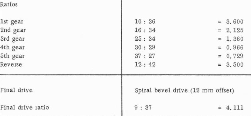

Расскажу о своих наблюдениях на ДС3.6.
У меня перекоммутированы обмотки на 2+2 внутри двигателя.
Напряжение питания 120-140В.
Максимальная скорость при продолжительном разгоне 108 км/ч. Исходя из передаточного отношения 5 передачи 37:27=0.729 при длине окружности колеса 198 см 5450 об/мин на колесе и 3975 об/мин двигателя.
Также отмечу что после поднятия напряжения с 134 до 142В (макс) разницы особой не было замечено.
Ток при разгоне упирается в 185 ампер.
изображение_viber_2019-05-26_13-17-34.jpg [ 30.87 КБ | Переглядів: 17628 ]
