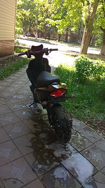

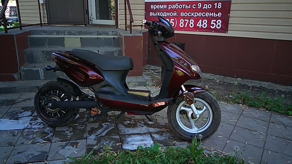

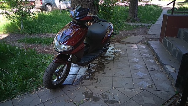

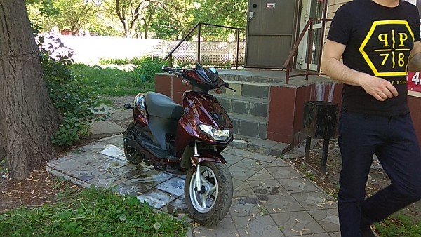

Закончил проводку и пластик . Немножко ходовых характеристик
Максималка 80 км/ч
Пробег на одном заряде в интенсивном режиме 50км
В спокойном режиме 85км
Разгоняется очень бодро .

Смотрится просто отлично. С окончанием проекта. Хорошо работает прогрессия ? Как он ведет себя на скорости? Держит дорогу хорошо?
#83206Повідомлення 26 трав 2019, 21:47
Звідки: Бахмут
Дякував (ла) 3 Подякували 16
Спасибо больше. Прогрессия (она же задняя подвеска) работает отлично, намного лучше оригинальной передней вилки , которая натуральный хлам . На скорости на удивление ведёт себя стабильно , можно смело бросать руль , едет ровно . Задняя подвеска выставлялась относительно передней с помощью бошевского лазерного уровня , работником СТО который занимается развал схождением .
