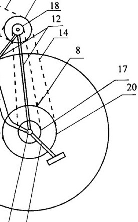

трансмиссия набор механизмов для передачи к примеру вращательного момента, потому редуктор в этом смысле, как то рядом, элементарно возле, или над осью вело/мото спереди на ведущем колесе, сам по себе мотор №18 можно сдвинуть на кронштейне вниз вбок, инверсно, как хотите почти до оси педалей (если они нужны) мало того мотор то же будет тормозной системой
