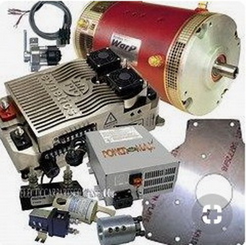

flygti писав(ла):
Шота предлагаю вам сэкономить. Те моторколеса которые вы хотите поставить весят по 40 кг. Ставьте на каждое колесо по ДС 3.6 всего то 66 кг, для вас это "пыль для моряка". На вал точите ступицы под вазовские колёса и вперёд. :D .
П.С. не забудьте одеть каску. Все рекорды ваши!
Рекорд поставить не мешки ворочать! посчитайте сколько будет стоить такое удовольствие условно вот с таким набором? и еще 4 вагонами акб
pic_16_новый размер.jpg [ 97.94 КБ | Переглядів: 20209 ]
Но я думаю, что эра старых технологий электро применения в спорте уже увы отходит. Имея возможность тонкой настройки и меняя конструктивно сами силовые установки, рано, или поздно технология возьмет верх. Вес, ресурс, нагрузки, характеристики все это приведет к более новому оборудованию, на порядок проще и лучше. Потому, как результат на сегодня у электричества пока особо не радует.
