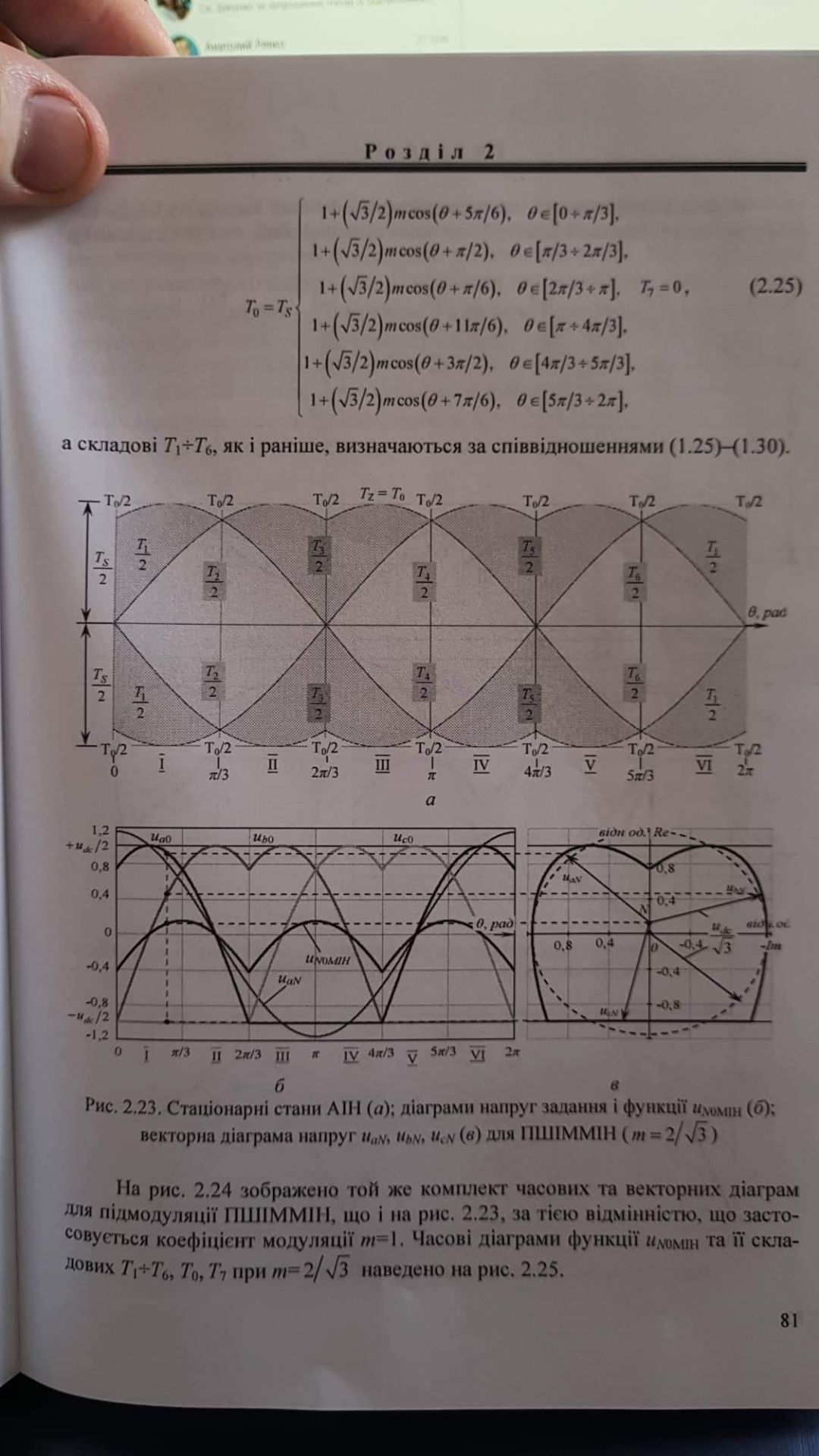

#84409Повідомлення 07 черв 2019, 22:40
Мій електротранспорт: COOLON
Хочу електротранспорт: COOLON
Вернулся из командировки, балуюсь дальше
и так
И вот так
А потом приступим к сложным алгоритмам, от друзей из НАНУ
И векторным алгоритмам
received_430701757766521.jpeg [ 167.65 КБ | Переглядів: 10323 ]

Книжки - обложки, многостраничное нагромождение витиеватых формул по векторному управлению это конечно хорошо, но закрадывается мысль что все это делается учеными дядями чтобы зарабатывать себе на хлеб с маслом.
Вот СРМотор, как продвинутый в этом "темном" царстве векторного управления, можно вас спросить, какие преимущества в ходе ваших научно - практических работ вы получили на вашем моторчике по сравнению с обычным асинхронником?
Тяга больше? Так нет же, тяга во всех моторах ограничена количеством железа в моторе и ограничением индукции насыщения железа, то есть во всех типах моторов характеристики одинаковы. В чем преимущества то? В тех же троллейбусах стоят тиристоры и троллейбусы неплохо ездят. Или хотят понаворотистее впендюрить всего в контроллер и двигатель чтобы в конечном счете за все это заплатил покупатель?
