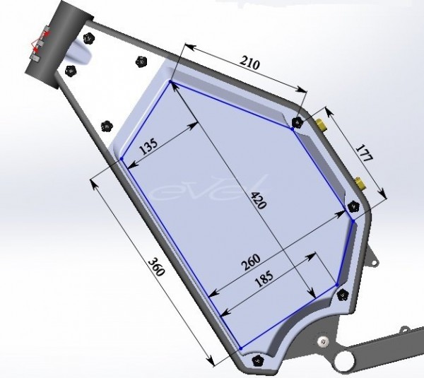

Нужен АКБ на 60-72v емкостью 3-4квтч с токами до 2с без нагрева.
Будет помещен в раму от евел, размеры на фото (см фото закреп).
Приоритет nmc новые, но рассмотрю и бу. Все кроме 18650 интересует.
АКБ с БМС, токи 60-100А.
Нужно все под ключ.
Детали, предложения, вопросы, рекомендации буду рад увидеть в лс или в мессенджерах

Коментарій до файлу: Размеры отсека рамы

Невлезет.

60-72В(16-18S), 50-55А*ч, с токами в 100А без нагрева.
Такая батарейка потребует контейнера указанных размеров и глубиной не менее 25см.

Уже нашлись альтернативы. 60А робочий ток. вопрос ли 16 или 20 выбирать( не уверен в высоте рамы)

В принципе в єту раму должен влезть 61В 65Ач из 16шт LG E63 (габарит 340*205*138мм)

lu4 писав(ла):
В принципе в єту раму должен влезть 61В 65Ач из 16шт LG E63 (габарит 350*205*138мм)
Видел на нашем форуме их, смущает только новый продавец + контакты резать

Контактьі только согнуть гармошкой прийдется.

lu4 писав(ла):
Объясните пожалуйста пару недопониманий с моей стороны:
1. В даташите на LG E63 номинальное напряжение указано как 3,6В, что вполне обычно для NMC.
3,6В х 16 = 57,6В, а 3,6В х 17 = 61,2В
Но по вашим словам 61В / 16шт = номинальное напряжение вообще 3,8125В
