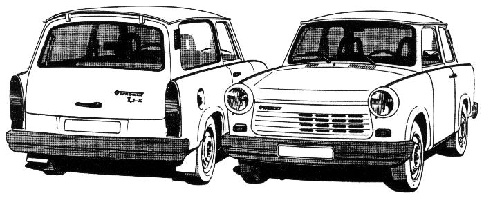

"морду лица" бы ему другую, как на рестайлинговом прототипе Trabant 1.1 (с двигателем фольксвагена) который в итоге в серию не пошел, а пошел вариант с чуть модифицированной решеткой, вот этот:
а новое оформление передка сразу бы выделило электрический "трабант" да и на аэродинамике бы сказалось положительно. Что тоже в плюс дальности пробега как и кузов "универсал".
http://www.trabant-team-augsburg.de/bil ... ototyp.jpg
pic

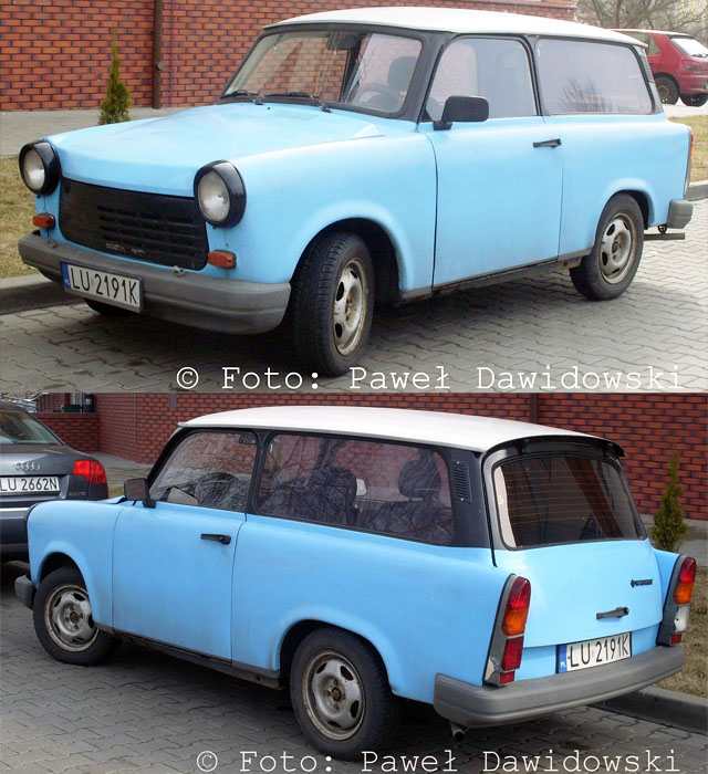

REM писав(ла):
Морду лица по-разному можна покромсать.
это достаточно уродливый редизайн с "закосом" под классический трабант, конструкции не имеющей с ним ничего общего, кроме разве переднего привода.
а то что я привел выше это "откос" от устоявшегося образа...
Задачи противоположные - обеспечить узнавание и наоборот :)
Кстати достаточно покрасить как надо
Lublin-Trabant_1.04.2011.jpg [ 146.04 КБ | Переглядів: 17144 ]
