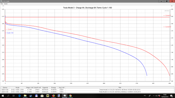

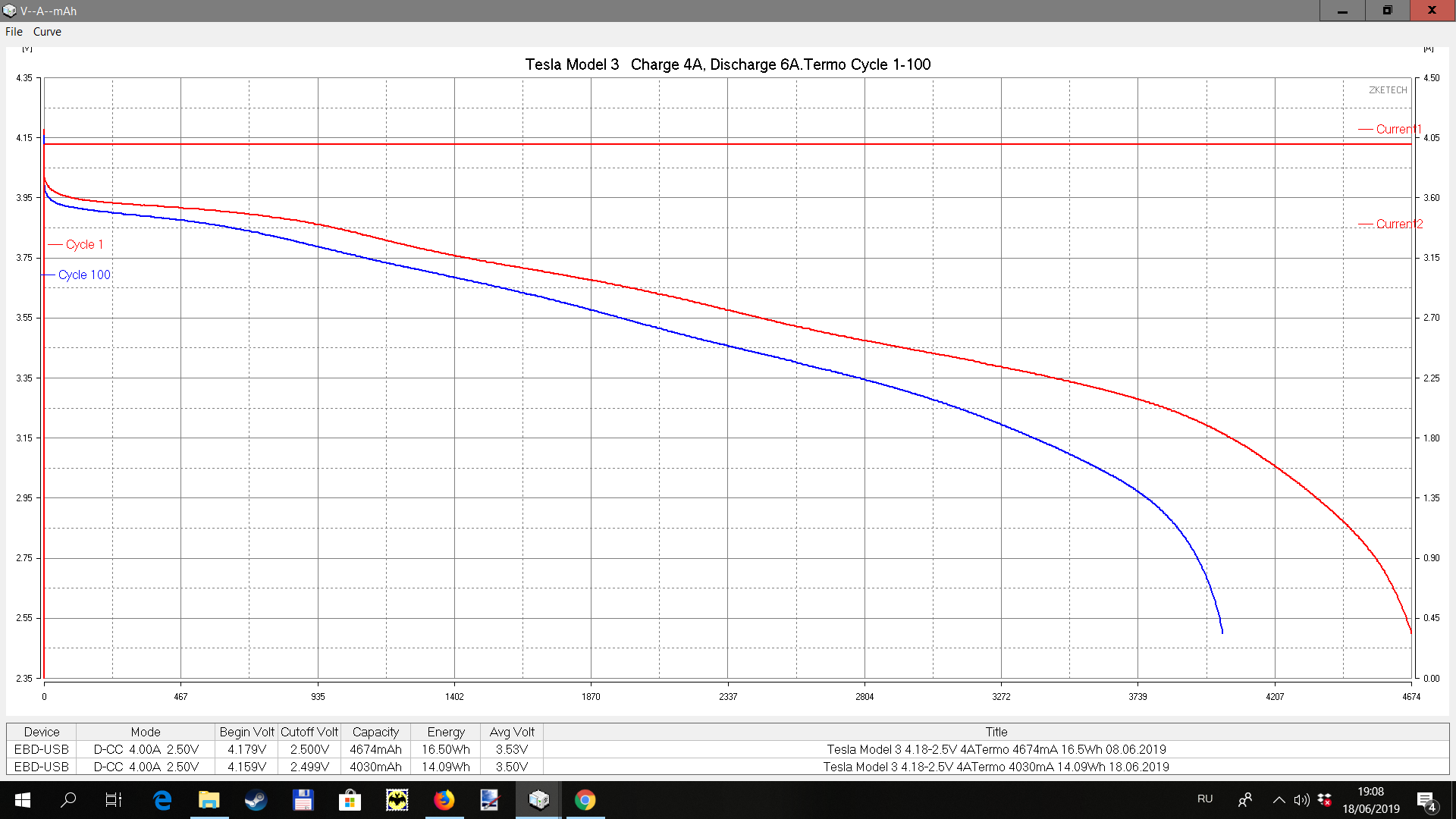

Ваши мысли по поводу элемента с тройки? Заряд 4А, разряд 6A. 100 циклов.

А какая температура батарейки при зарядке? Может, слишком быстрый заряд?
Еще может там химия, из тех, что не любят напругу выше 4,15В.

Температура до 40°C. Вечером выложу все графики по заряду и температуре

По графику однозначно видно, что или ячейка изначально убитая, или её нельзя заряжать выше 4,00 вольт.

Это тест той разобранной ячейки и собранной обратно красной изолентой или другой?

Мысли - насилие над батарейкой. Использование её в режимах, для которых она не предназначена.
Разряд 6А длительно - такого в реальной эксплуатации машины не бывает. Единичные покатушки 200+ по автобану в расчёт не берём.
Заряд 4А - согласно профилю суперчарджа такой ток допустимо вливать только до 60%-70%, а не до конца, дожидаясь тупой фазы CV.
model 3 supercharge
Циклирование 4.2-2.5В тоже далеко от действительности.
Попробуйте протестировать на режимах, более близких к реальной эксплуатации в тесле.
Например, циклирование 10-80% (3-4В), заряд по суперчардж профилю, либо, если невозможно настроить такой режим на тестере, то не больше 0.5С, разряд тоже 0.5С или ниже.
Думаю, результаты будут более оптимистичные.
