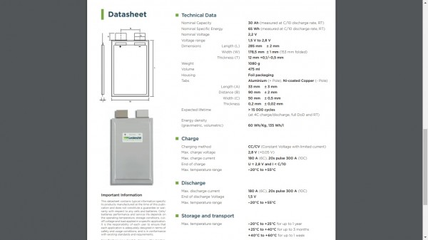

параметры батарей от Leclanché
7987.jpg [ 151.39 КБ | Переглядів: 15525 ]

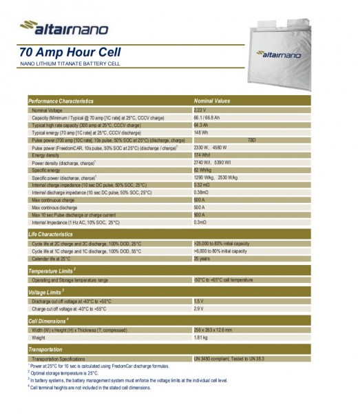

параметры батарей Altairnano
5445465.jpg [ 217.54 КБ | Переглядів: 15521 ]
