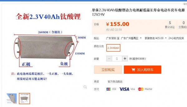

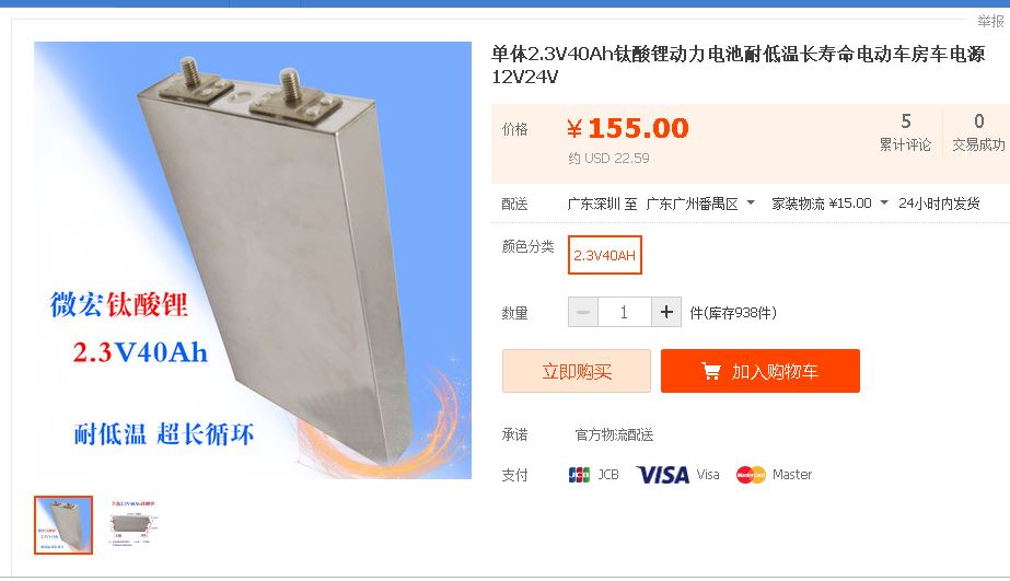

Звідки такі ціни ? коли можна купити за 23$ + 4$доставка=27$ !!!
2.JPG [ 62.95 КБ | Переглядів: 12047 ]
1.JPG [ 63.09 КБ | Переглядів: 12047 ]
