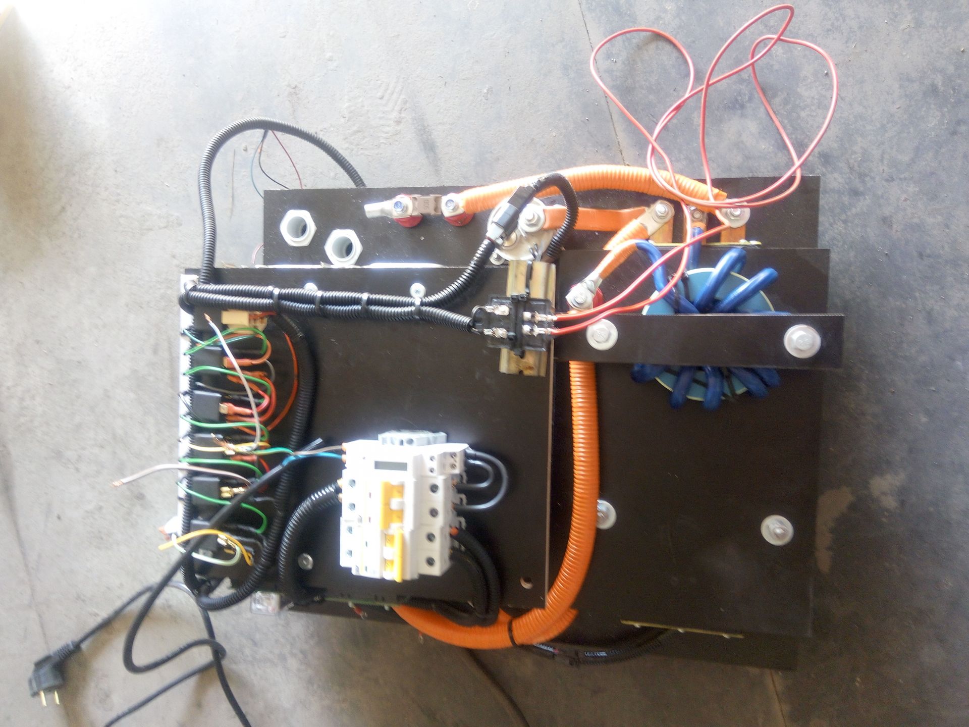

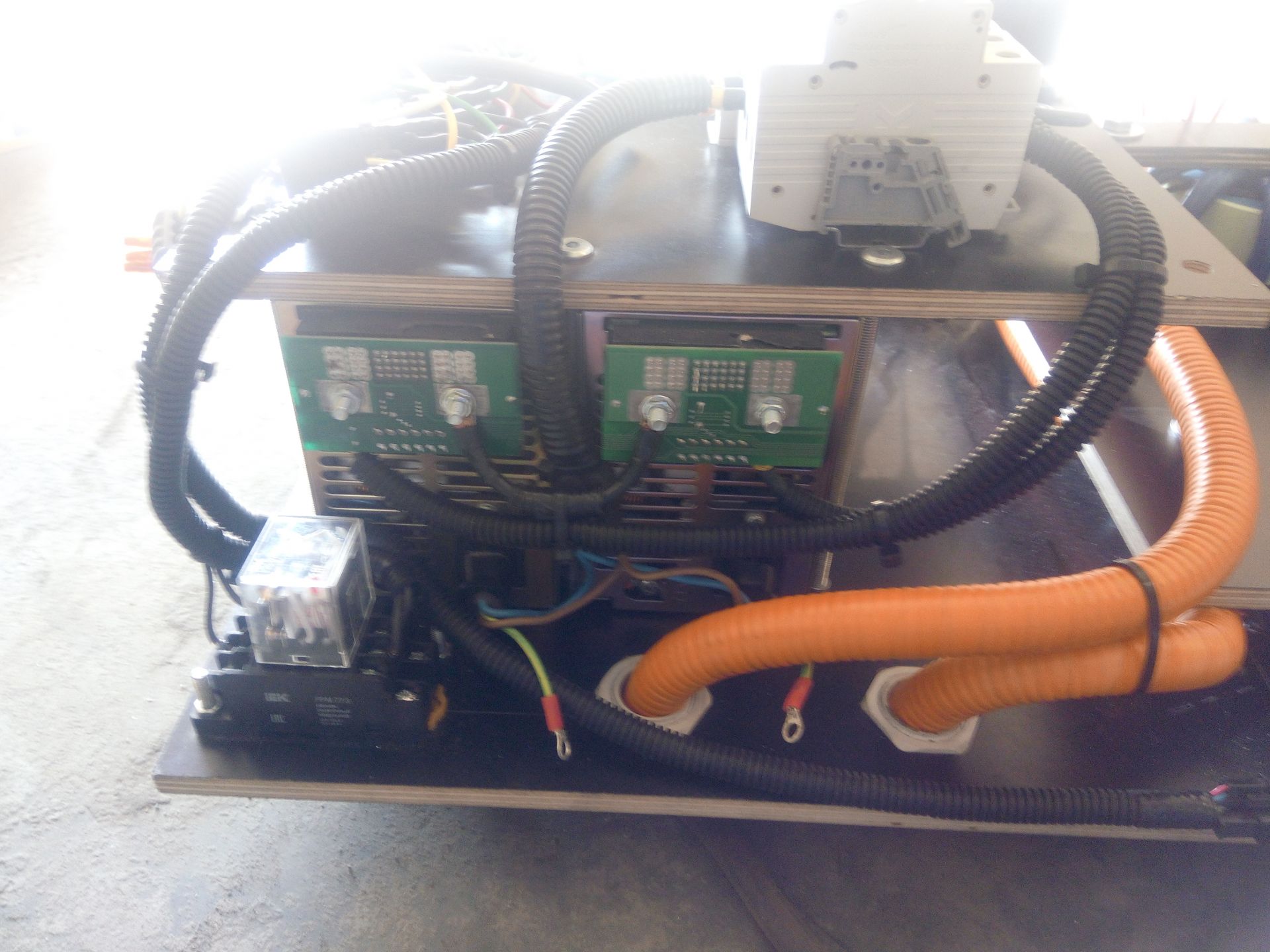

#85554Повідомлення 21 черв 2019, 21:34

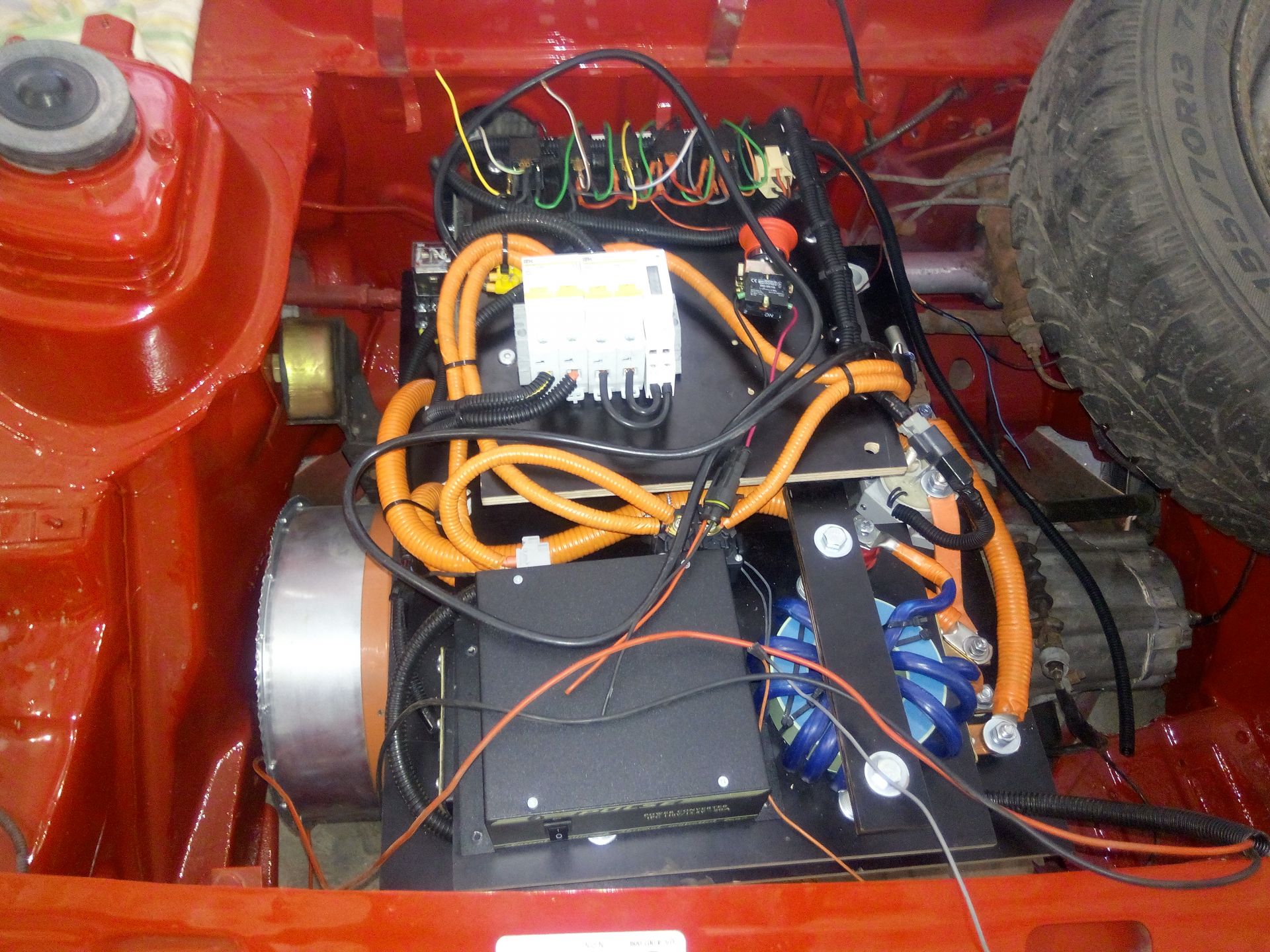

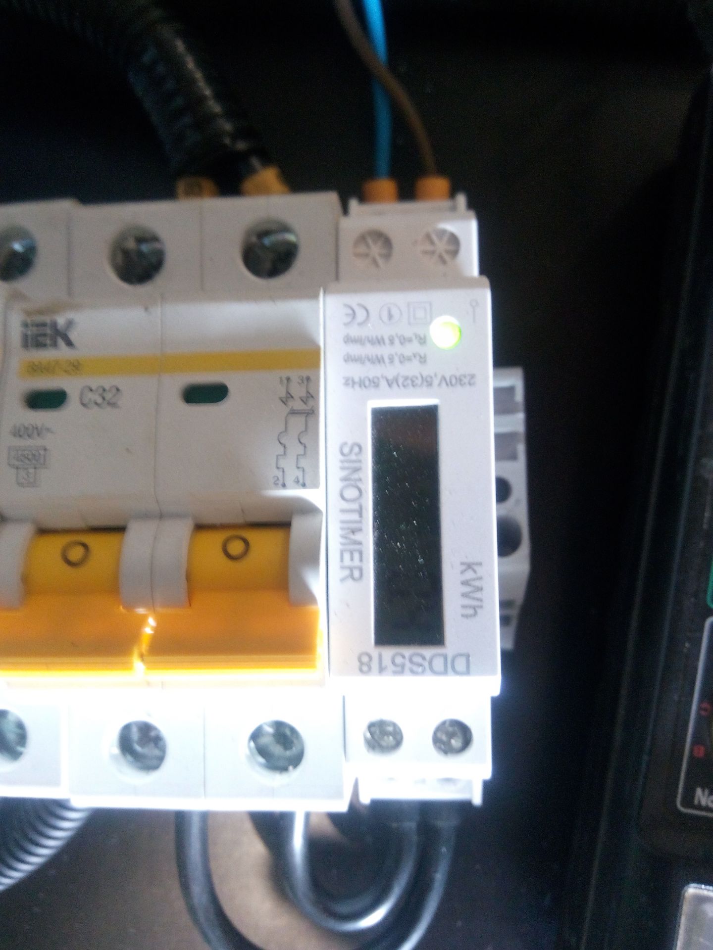

Сегодня наконец продолжил обвязку силовой установки. Установил входной и выходной автоматы на ЗУ, счётчик входящей электроэнергии, подключил блок реле и управление контроллера, настроил Дельты.
IMG_20190621_174431.jpg [ 282.09 КБ | Переглядів: 8953 ]
IMG_20190621_174412.jpg [ 339.98 КБ | Переглядів: 8953 ]
IMG_20190621_174358.jpg [ 335.5 КБ | Переглядів: 8953 ]
IMG_20190621_174344.jpg [ 305.72 КБ | Переглядів: 8953 ]

 Заголовок повідомлення: Re: Таврия Электро Смарт Пикап (Днепр)
#85573Повідомлення 22 черв 2019, 06:55
Алексей В писав(ла):
счётчик входящей электроэнергии...
Красиво сделано :bravo: Что отображает(считает)энергию?

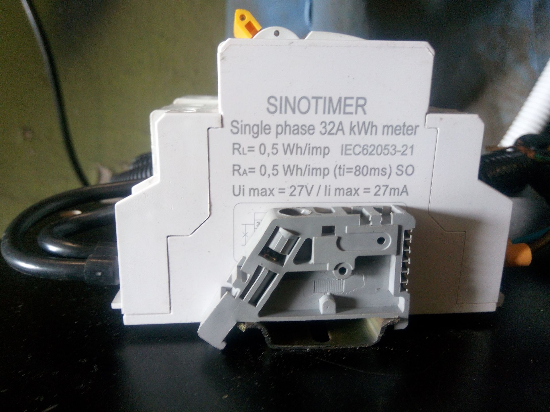

#85597Повідомлення 22 черв 2019, 13:59
Однофазный счётчик на DIN-рейку. Имеет выход импульсов для внешних устройств учёта.
IMG_20190622_145349.jpg [ 295.17 КБ | Переглядів: 8910 ]
IMG_20190622_145308.jpg [ 263.98 КБ | Переглядів: 8910 ]
#85603Повідомлення 22 черв 2019, 16:58
...против света не фотографируй - не видно нихрена :P
А чего фанера, а не какой-нибудь Ебонит/текстолит?! Цивильнее было-бы.
Или заказчик «бюджет щимит»? :lol:
#85615Повідомлення 22 черв 2019, 19:18
Фанера 10мм ламинированная, в данном применении ничем не хуже текстолита. В разы дешевле и доступнее, легко обрабатывается на ЧПУ-фрезере (для текстолита нужны другие, более дорогие и прочные фрезы). Верхняя часть фанеры всегда будет защищена от влаги колпаком и постоянно продувается, нижнюю часть после сборки чем-то задую. В дальнейшем планирую использовать специальную влагостойкую фанеру. У меня кусок такой фанеры 3-й год в бочке с дождевой водой плавает))
#85630Повідомлення 23 черв 2019, 07:42
А на самом счетчике есть отображение?(на фото не видно)
#85631Повідомлення 23 черв 2019, 09:28
Конечно есть LCD сверху. Уже 0.4 кВтч намотал.

Сейчас делаю релейный блок на плате, очень муторно обжимать кучу клемм. Конструкция проектировалась с прицелом на неоднократное повторение и вопрос технологичности/цены стоит на первом месте, естественно не в ущерб качеству/функционалу. Рабочее название FrudBox (по аналогии с SagemBox). Релейный блок обеспечивает минимальную необходимую автоматизацию, но не исключает использование более продвинутых девайсов типа CAR-PC от Романтика. Предусмотрен вариант с двумя или тремя блоками Дельта. В текущем проекте 2 Дельты, но зарезервировано место по третью.
Характеристики FrudBox:
Встроенный контроллер от Романтика.
Встроенное ЗУ: 3...4,5 кВт
Батарейный ток: <= 500А
Батарейное напряжение: <= 150В
Защита от движения при заряде: Есть
DC-DC: Есть.
Плавкий предохранитель: Есть
Главный контактор: Есть
Контактор заряда/DC-DC: Есть
Разъем цепей управления 14В: Есть
Принудительная вентиляция: Есть
Датчик дросселя (throttle): Есть
Разработан для подкапотатного пространства переднеприводных автомобилей ЗАЗ, с возможностью установки ВУТ.
Теоретически может быть установлен в подкапотку близкого по классу ТС.
Подходит для моторов ДС 3.6, ДС 6.3.
ШхДХВ:450х545х250
Принимаю предложения для разработки аналогичного FrudBox для других ТС.

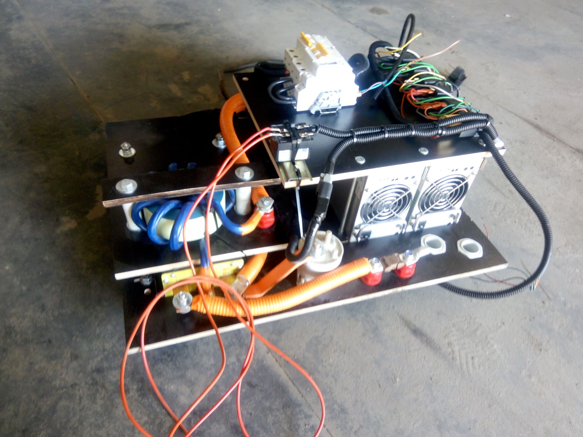

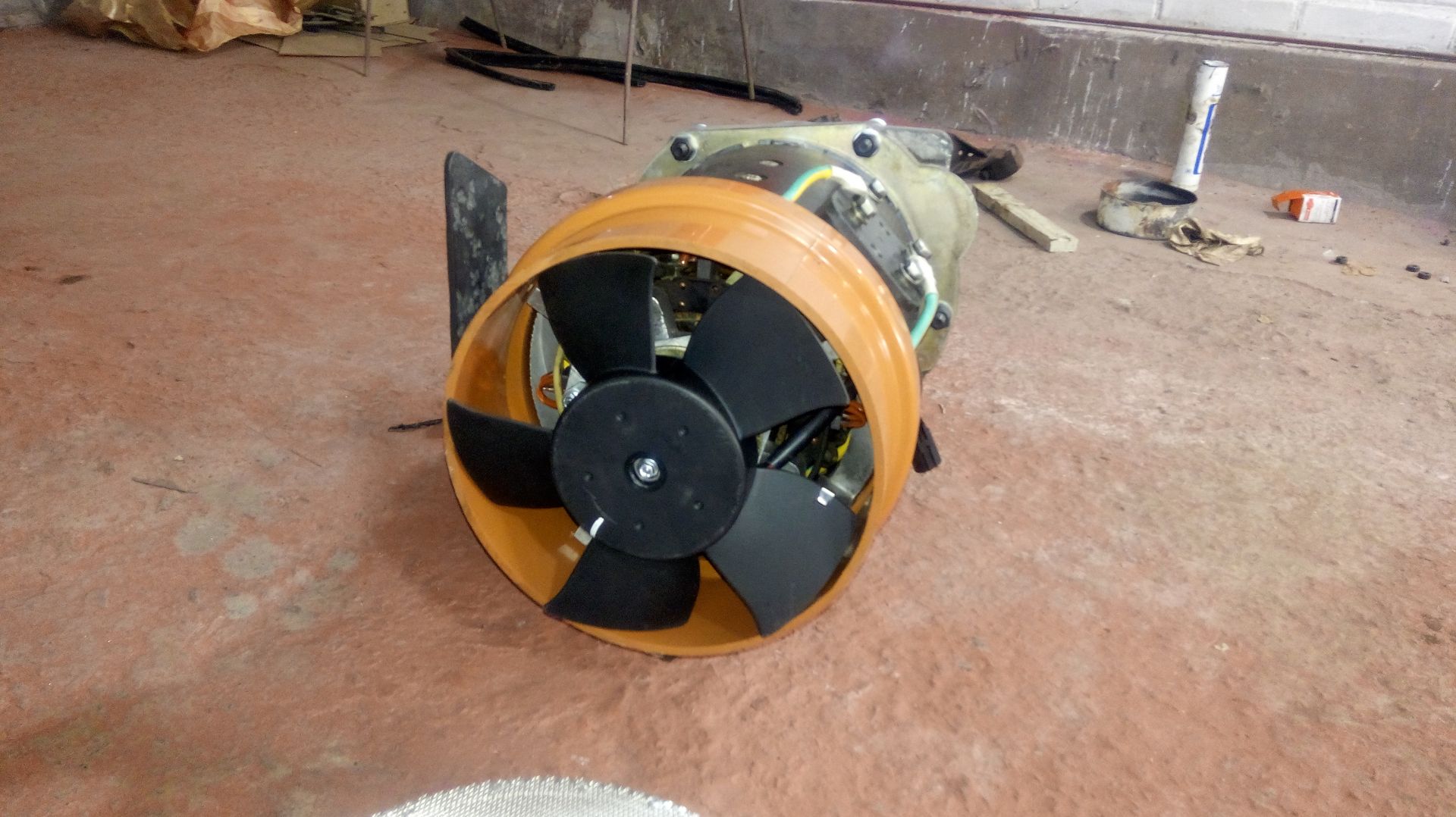

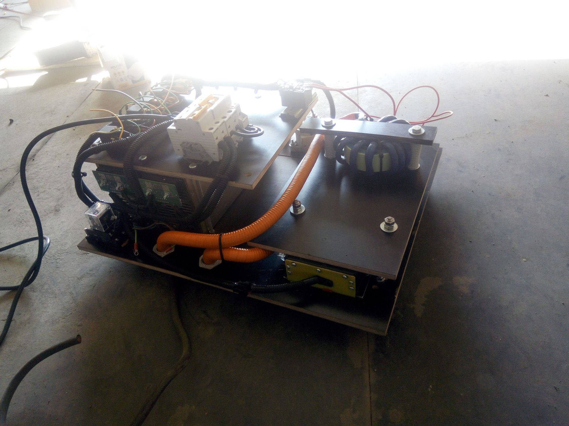

#86369Повідомлення 07 лип 2019, 19:41

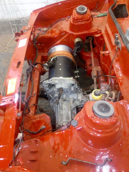

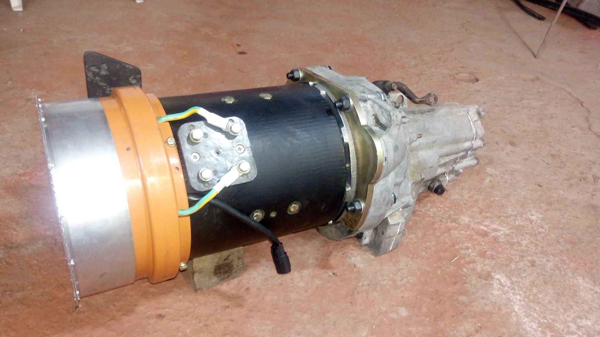

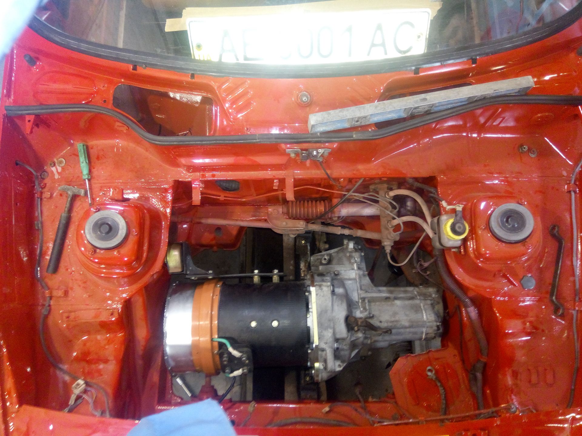

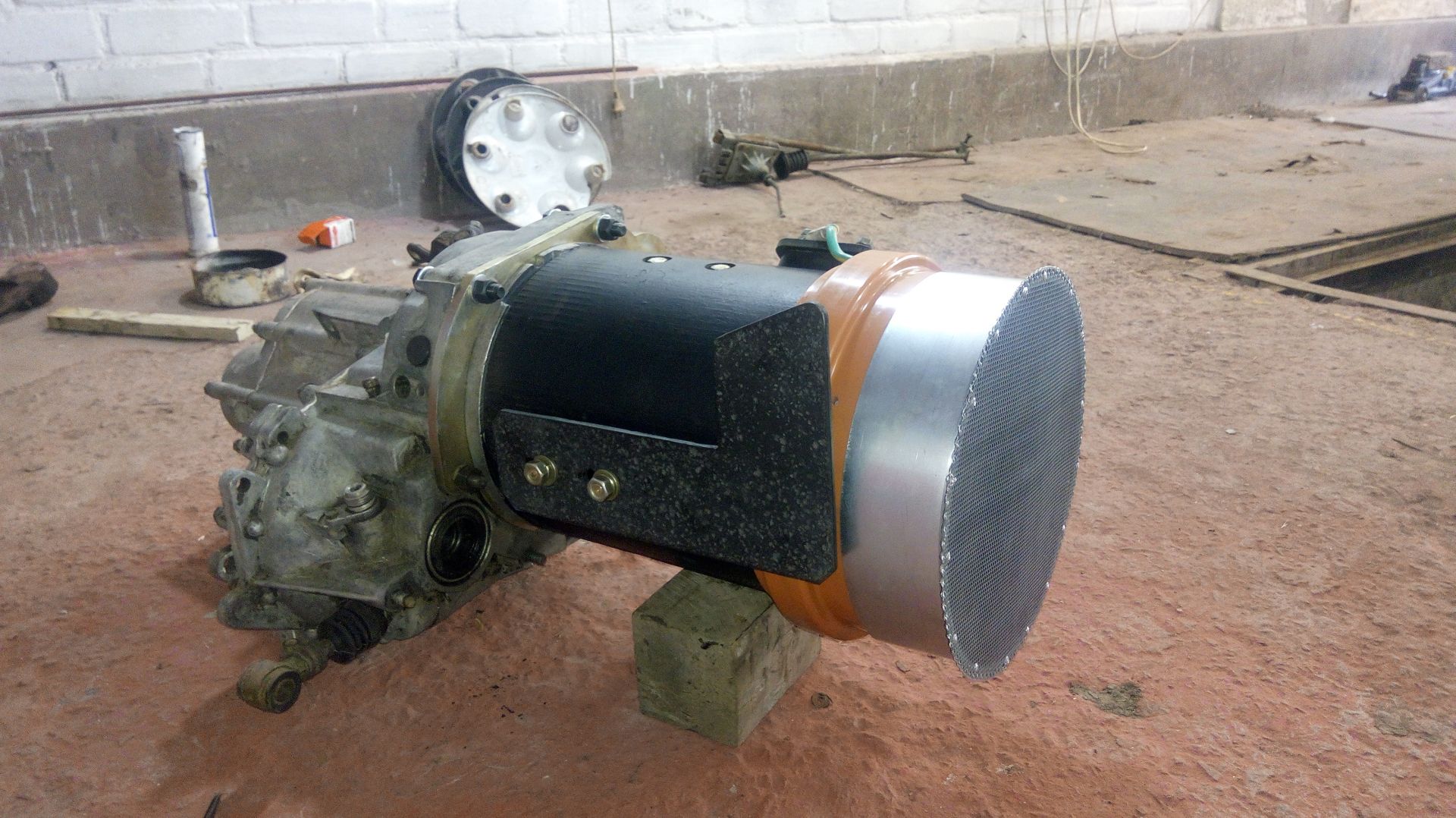

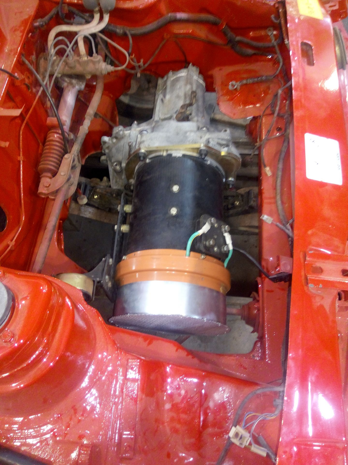

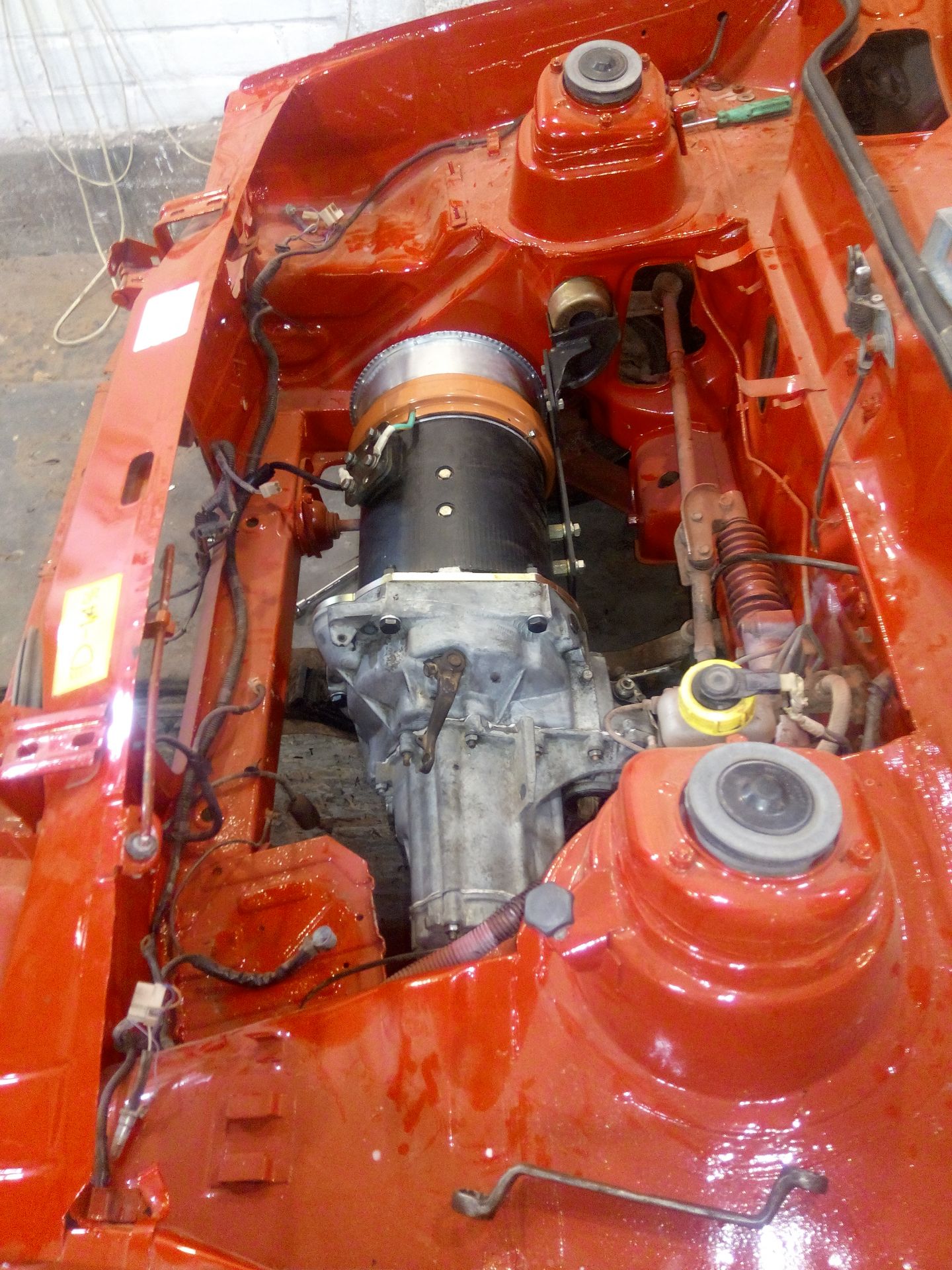

Силовая установка для нового проекта
IMG-5d9f1988bd40f33821db7e3a511a72ff-V.jpg [ 263.41 КБ | Переглядів: 8731 ]
IMG-f90ce8b6b6f6b9a5a49b3b87dc2db7a9-V.jpg [ 264.37 КБ | Переглядів: 8731 ]
IMG-5c209d2999f680f6658166af94950b34-V.jpg [ 340.67 КБ | Переглядів: 8731 ]
заняла своё место
IMG_20190705_163302.jpg [ 451.11 КБ | Переглядів: 8731 ]
IMG_20190705_163233.jpg [ 447 КБ | Переглядів: 8731 ]
IMG_20190705_163215.jpg [ 478.39 КБ | Переглядів: 8731 ]
Примерка FrudBox
IMG_20190707_101641.jpg [ 481.13 КБ | Переглядів: 8731 ]
#86371Повідомлення 07 лип 2019, 19:59
Это ДС3.6 и перед крыльчаткой фильтр?
#86372Повідомлення 07 лип 2019, 20:08
Да, именно так
