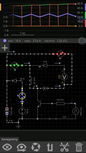

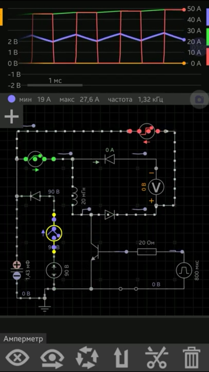

Пилообразный ток означает что батарейка заряжает а разряжает конденсатор как на этой симуляции
(фиолетовая пила на осциллограмме)
Screenshot_20190723-062450.jpg [ 251.61 КБ | Переглядів: 13444 ]
правда не хватает сопротивления в этой цепи ( тогда всё будет более плавно как в реальной жизни)
Востаннє редагувалось Вадим 23 лип 2019, 07:22, редаговано 1 раз.

А хто симулировал работу схемы?
Конденсатор надо увеличить до 1000 мкф. и подсоединить его между точкой соединения катода диода с катушкой двигателя (верхним концом) и общим проводом.
Интересно посмотреть форму тока при таком включении.
