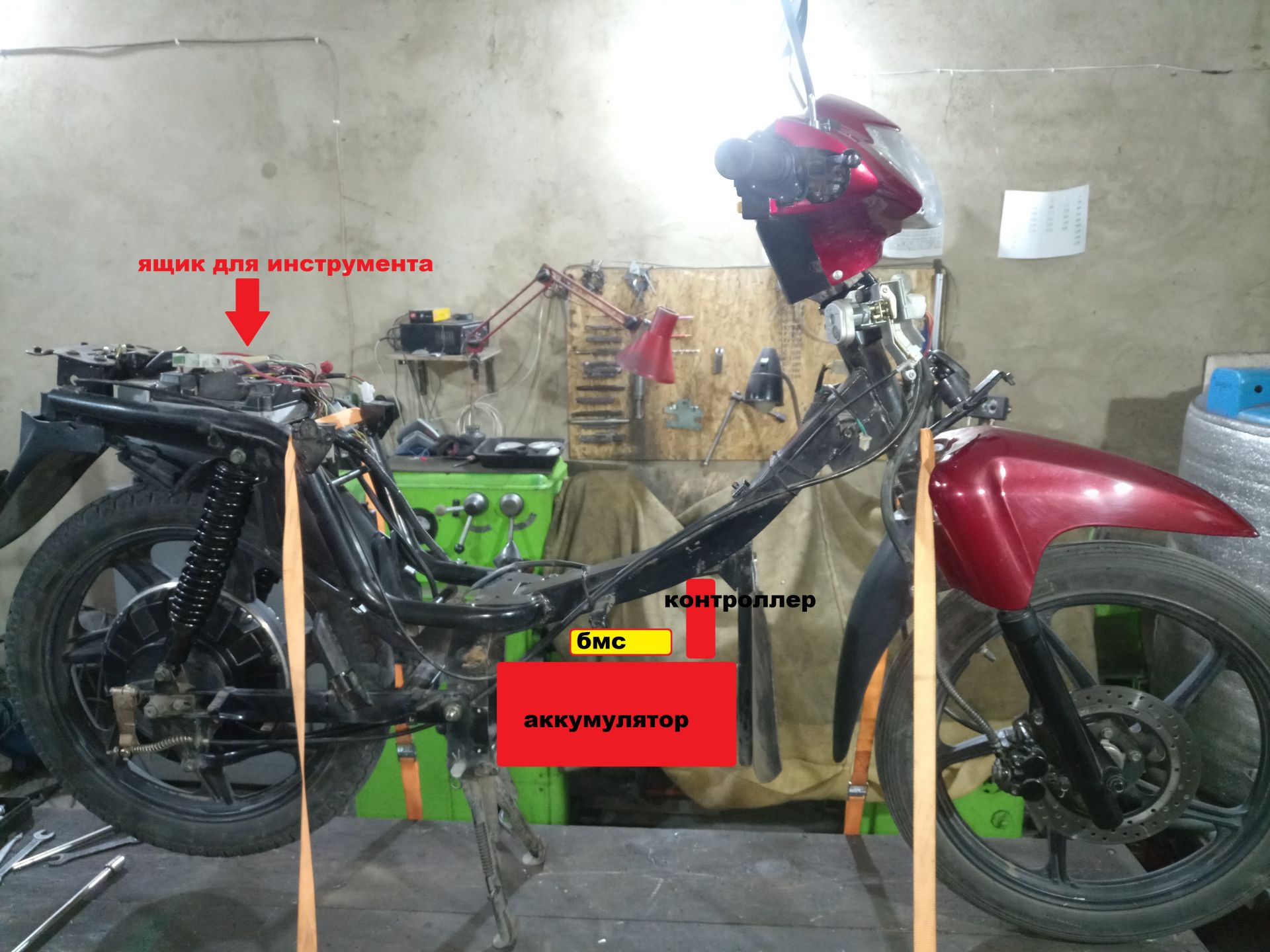

Докупил 6 пакетов лития по 38 а.ч. к имеющимся 14. Буду ставить вместо свинца на леопард. Получится 72 вольта 38 а.ч. неплохой будет аккумулятор. Сам литий довольно габаритный и просто так не ложиться вместо стоковых батарей. Можно поставить руба, все влезет, но думаю в процессе эксплуатации от тряски пакеты будут потихоньку сминаться. Принял решение немного изменить конструкцию и положить аккумулятор плашмя. Его высота получается всего 15 см. по длине он около 30 и ширина 23.
Изготовлю под него герметичный металлический ящик и врежу в корпус на месте стокового.
Уже поставил скутер на стапель, снял все что мешало. Заодно сделал ревизию рамы и проводки. Сама конструкция сделана толково, особо придраться не к чему, за исключением задних пружин. Поменял на гидравлические амортизаторы.
Также в планах сместить подножку вперед сантиметров на 15-20, посмотрю как будет удобнее. Не нравится мне нынешняя посадка. Сидишь как курица на жердочке, а надо как крендель на круизере.
Также есть желание перенести контроллер в более обдуваемое место. Больше всего что размещу его над аккумулятором. Будет в процессе движения задуваться набегающим потоком. А на его месте установлю небольшой ящик для инструмента и насоса. Остается открытым вопрос для контроллера езды во время дождя, но уверен все решиться.
Уважаемый Дрим подготовит подходящую бмс и надеюсь к выходным все сделаю.

А свинец тоже в этом месте стоял? Вроде батка как повыше просится.
#87492Повідомлення 29 лип 2019, 21:48
Звідки: Суми
Дякував (ла) 277 Подякували 234
Да, в этом. Нарисовал низ как раз на той высоте, что и свинец. При езде нигде не цеплял. клиренс довольно высокий.
#87493Повідомлення 29 лип 2019, 21:49
Вот смотрю на голый скутер, рама совсем не похожа на вайпер актив спорт, хотя с виду скутера очень похожи.
#87494Повідомлення 29 лип 2019, 21:58
У меня, кстати, батки из таких ячеек эксплуатируются уже почти 4 года стоя на торце.и хоть бы что. Главное правильно собрать.

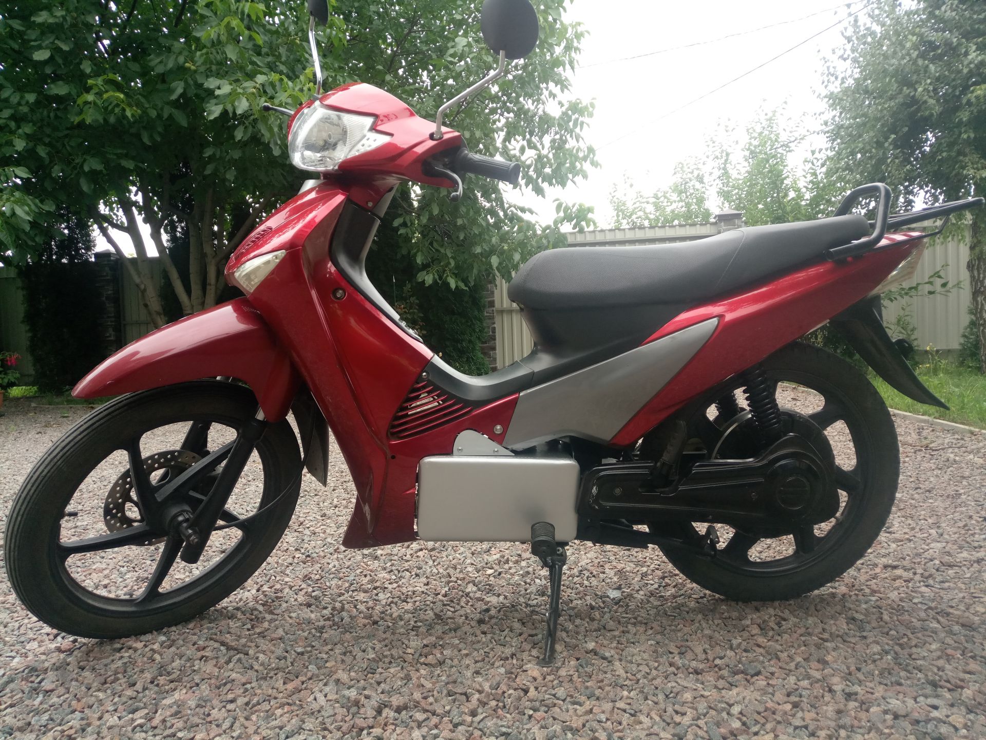

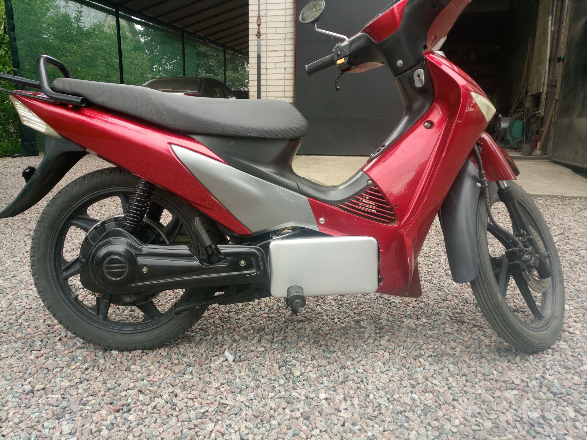

Собрал все до кучи, за исключением установки бмс, которая еще не пришла. Не удержался попробовал как едет. Аккумулятор не полностью заряжен. Заряд батарей по 3.8 вольт на ячейку, то есть чуть больше средней точки. На сухом асфальте при отсутствии ездока, буксует. Раньше не хватало момента на асфальте провернуть колеса. На грунтовке это было. Конечно надо учитывать, что скутер стал легче килограмм на 20. Да и просадка на этих аккумуляторах меньше. Скорость не выросла, так как ее в этой модели ограничивает не напряжение а контроллер, осталась 55 км. Но ощутимо с места едет резвее. Что касается зарядного, думаю как поступить. Есть зарядка что шла под свинец, ее напряжение 82.5 вольт. Получается на ячейку будет по 4.1 Немного недозаряжать будет.
Покрасил коробок в серый цвет (краска была в наличии), жаль немного не сходится с серым пластика. Заеду куплю подходящей краски или закрашу черным. Еще не решил.
Из того что было в планах и не сделал:
1. Не перенес подножку. это связано стем, что место где она должна была стоять по плану немного хлипковато. Оставил как есть.
2. Не перенес контроллер. Я пытался его и так и сяк сунуть в предполагаемое место, но он немного габаритный и не становится так как хотел. Пришлось оставить на старом месте, из за этого не будет у меня и ящика для инструмента. Радует то, что теперь освободилось место под сидушкой, где в стоке стояли 2 аккумулятора. Так что места в итоге ощутимо добавилось.
