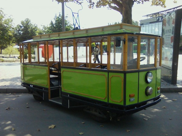

Сегодня прокатился на легенде, работает в центре города вместо поезда. Построен осенью 2015, сезон 2016, 2017, 2018 работал на курорте в Черноморске, до сих пор на родном свинце! Надо привезти Рудыка в Николаев, прокатить и показать как должна ездить машина на мк, какая должна быть динамика, плавность хода и уровень шума в салоне. Пиковая мощность 16 кВт на тонну веса, динамику не замеряли, но китайский прогулочный электробусик рвет и на разгон и на максимальную скорость. Батарея свинец 12 квтч, весом 270 кг.

Сегодня стала известна причина выхода из строя поезда, это не датчики холла, не мотор, не контроллер и не батарея, а всего лишь автомат, установленный между батареей и контроллером, включающий его. Та же причина, по которой Спидстер на видео не смог обогнать Лифа, тогда не работал правый мотор, и так же как в тот раз эту проблему выявили в последнюю очередь, перебрав всё остальное.

Дельный совет на этом форуме не возможен в принципе тк такие изделия никто не делает и не эксплуатирует, а конверсионщики с дс и асинхронниками через плиту это другое направление. Кстати, на Камазе тоже выходил из строя автомат, и везде одно и тоже напряжение пропускает, а токи нет. Они не рассчитаны так часто включаться и выключаться, тем более контроллер сразу дает нагрузку и при включении сильная искра. Сейчас поставил немецкий АВВ с искрогашением и рассчитанный на включение под нагрузкой, другое дело, при включении тишина, но на поезд никто не будет ставить автомат за 500 грн. Теперь они знают, что при потере тяги прежде чем разбирать мотор, контроллер и тд, надо просто заменить автомат.

Шота Ишхнели писав(ла):
Вы суть этого явления , не поняли.
Искра при включении возникает из за зарядки низкоимпедансных конденсаторов внутри контроллера.
Любой АЗС при этом со временем будет выходить из строя, у него контакты постоянно будут подгорать, переходное сопротивление увеличиваться, отсюда увеличенный нагрев, вплоть до дыма и огня.
Нужно обязательно ставить цепь предзаряда конденсаторов.
Или отдельной кнопкой , или встроить эту кнопку внутрь АЗС.
Кроме того , бросок тока при включении без цепи предзаряда , очень плохо влияет на сами конденсаторы, что грозит в дальнейшем выходом из строя самого контроллера.
Я думаю , вы обращали внимание на перещелкивание мощного реле в правильном сварочном аппарате , у него то же есть цепь предзаряда , сетевые конденсаторы не сразу включаются в сеть.
Шота, а у вас что кроме автоматов ни чего нет на камазе и поездах??? Уже ж разжовывали на форуме чем автомат отличается от контактора или в простонародии пускателя.Автомат это автоматический предохранитель, и он и не должен часто включаться и выключаться Вы хоть супер немецкий поставте,он через время всё равно сгорит,если будете ним комутировать, и цепи предзаряда только чуть отодвинут момент выхода из строя. У вас и на поездах комутация автоматами?
