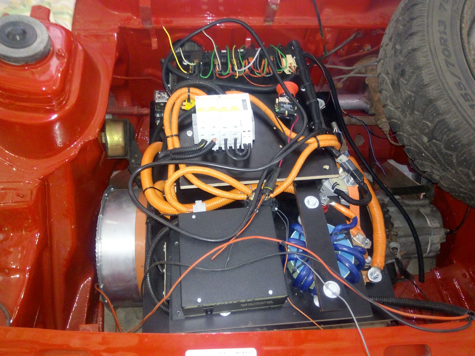

ищу оранжевую гофру для силовых проводов внутренний диаметр 22-25мм и внутренний диаметр15- 18мм
 Заголовок повідомлення: Re: оранжевая гофра
#88060Повідомлення 09 серп 2019, 14:05
Маловероятно что найдешь гофру такого цвета. Я беру белую и обматываю оранжевой изолентой в один слой. Дёшево и сердито.

Я такой способ встречал даже в силовой проводке Лифа. Только там чёрная гофра и оранжевая изолента в два слоя.

я уже купил десять мотков изоленты)))))))))на самом деле вариант с черной гофрой и изолентой имеет право на жизнь...а то эта не известно какая,мож хрупкая оказаться....хоть и написано что ПНД...

Вариант с обмоткой имеет ещё преимущество в том изолента несколько упрочнит гофру, защитит от УФ и механических повреждений.
