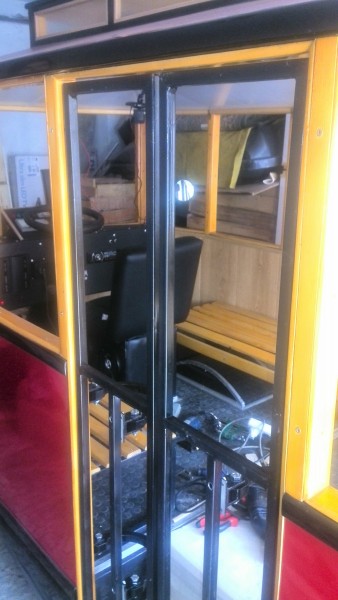

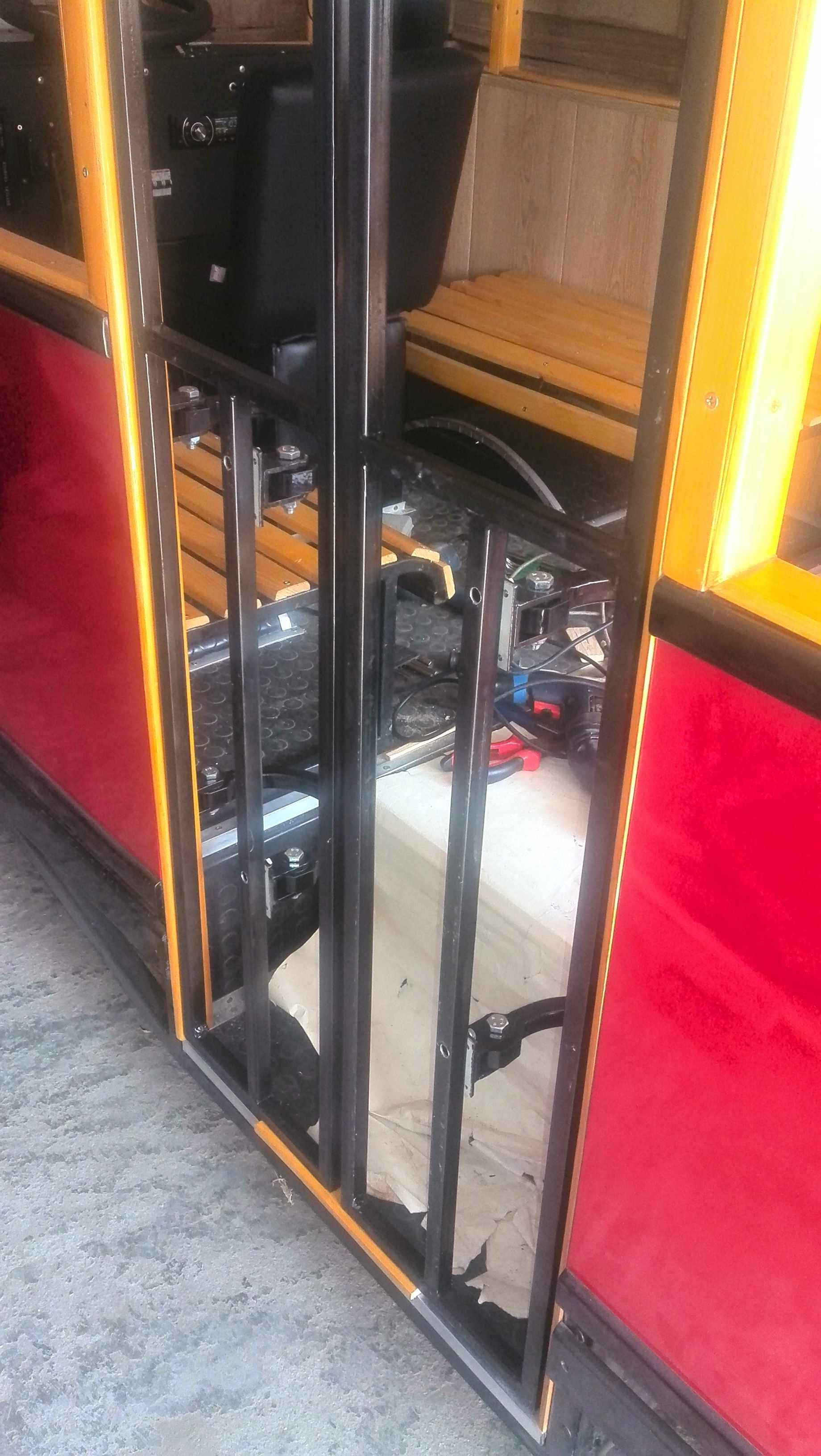

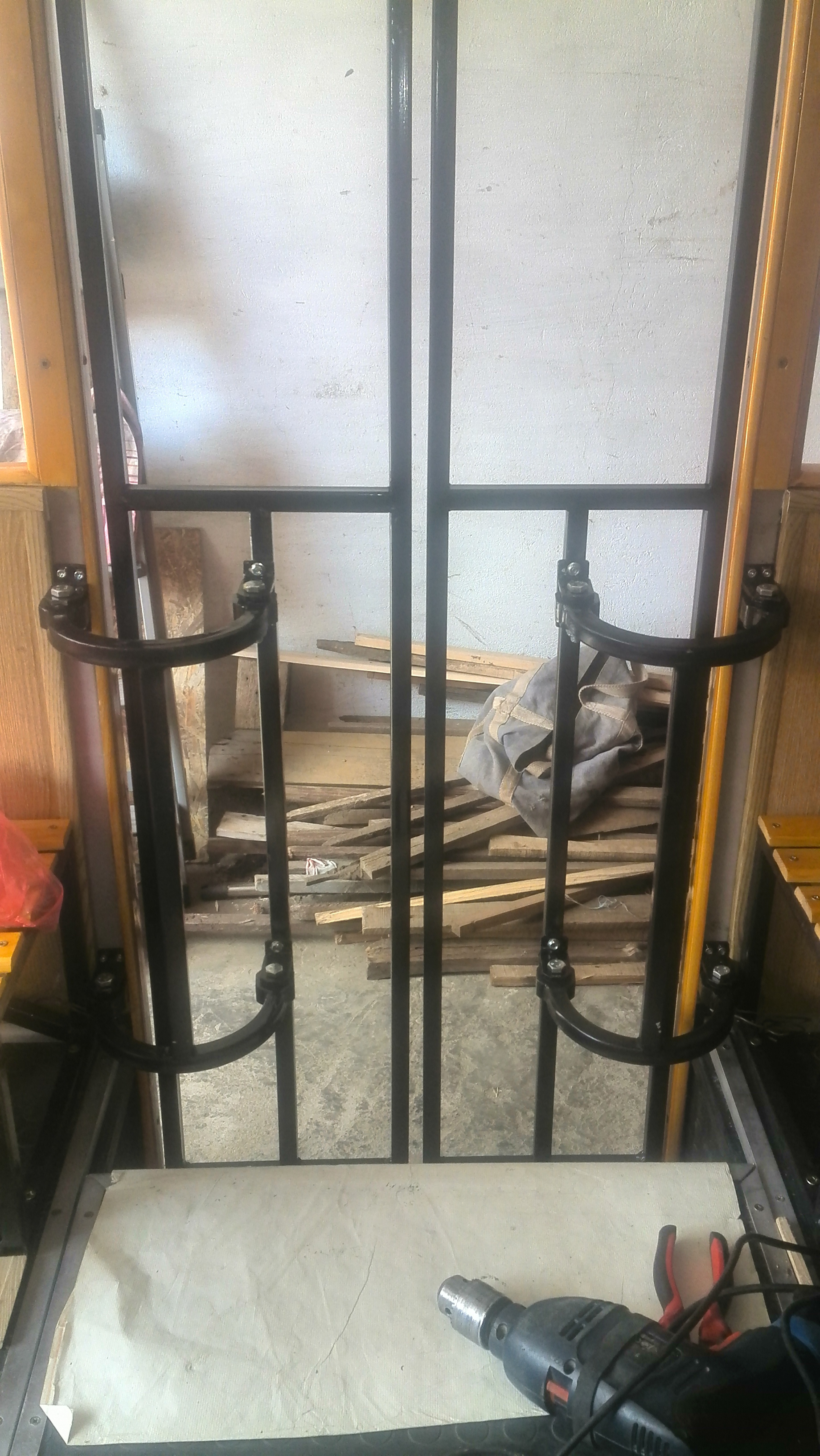

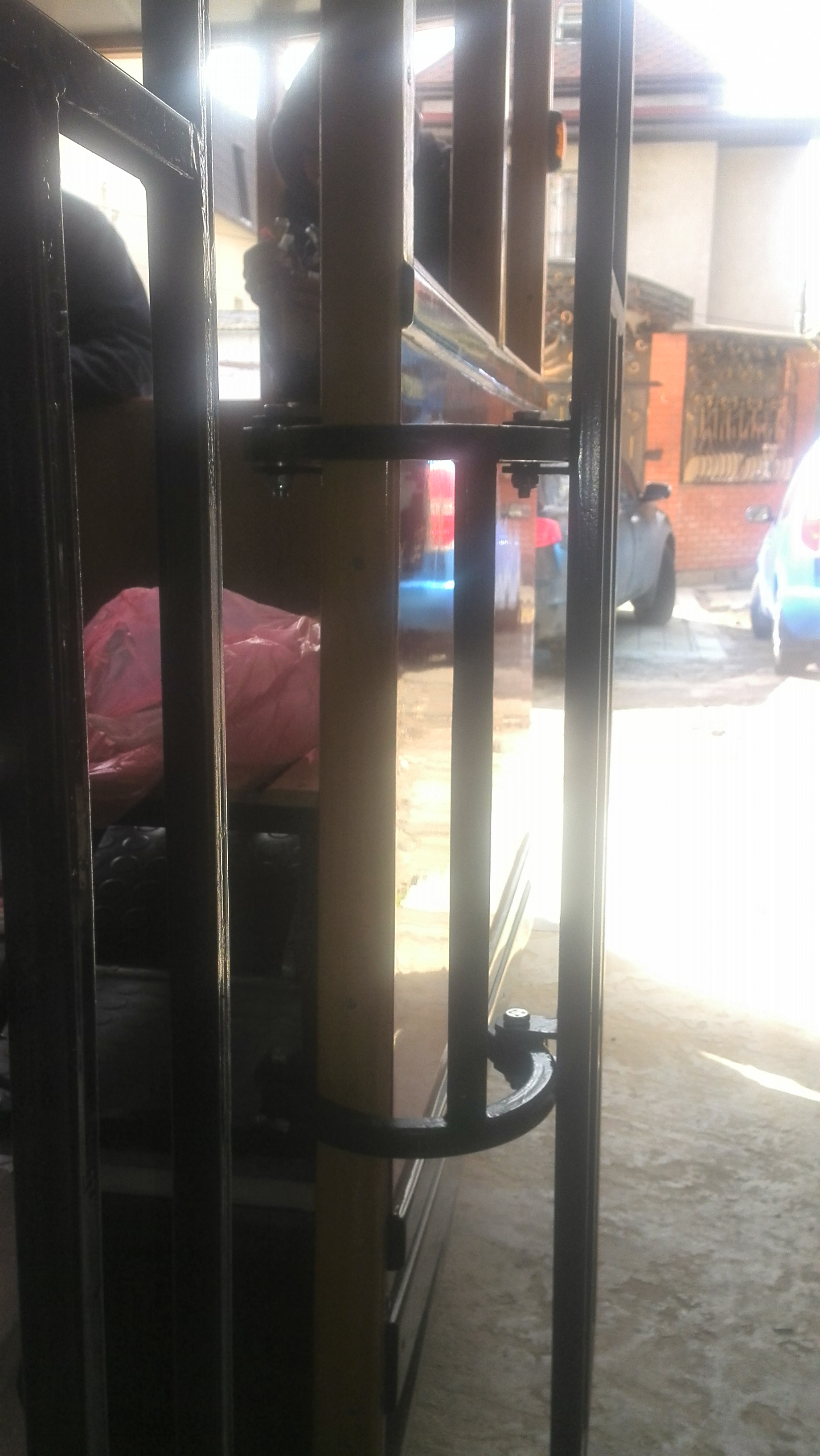

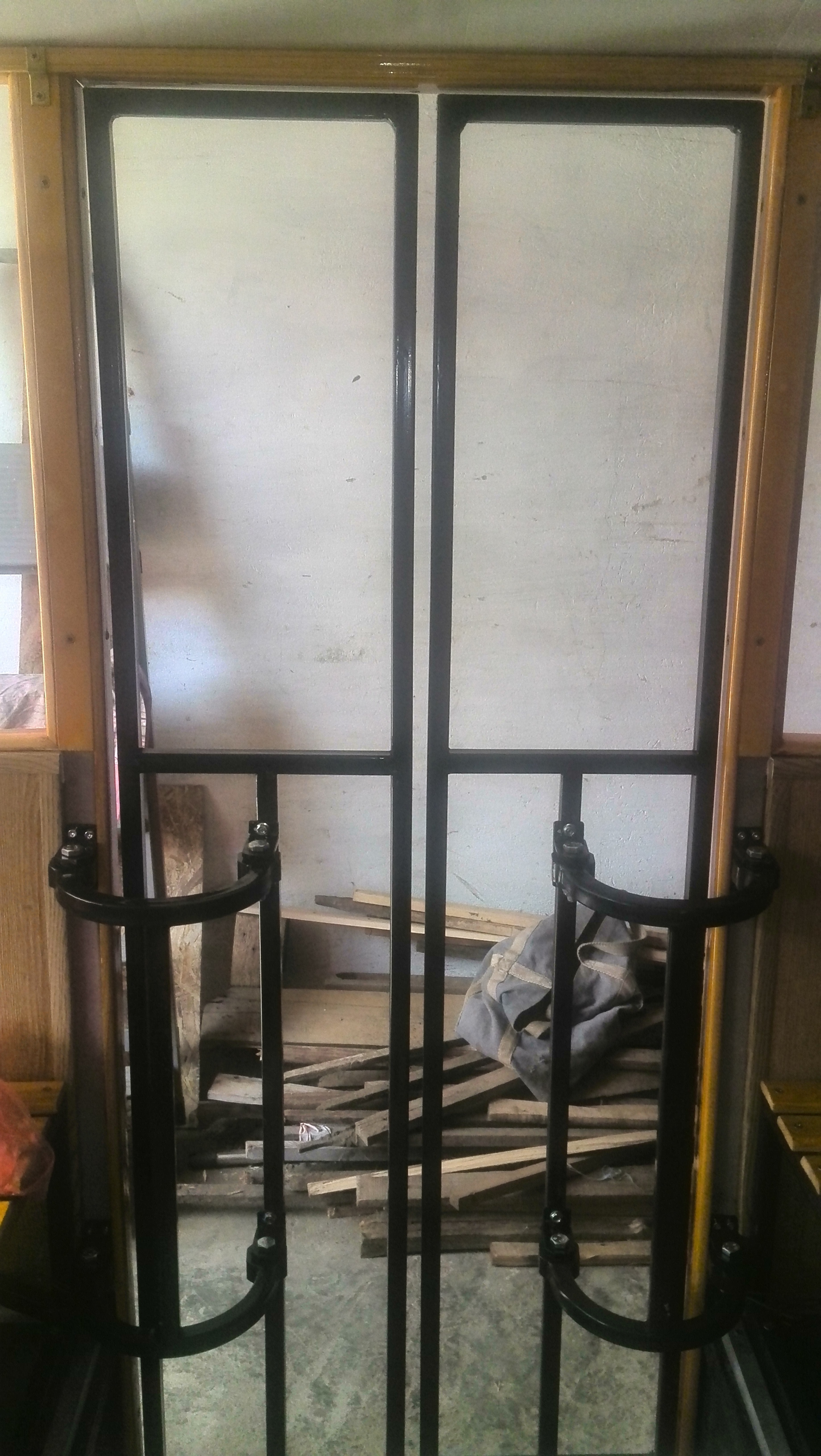

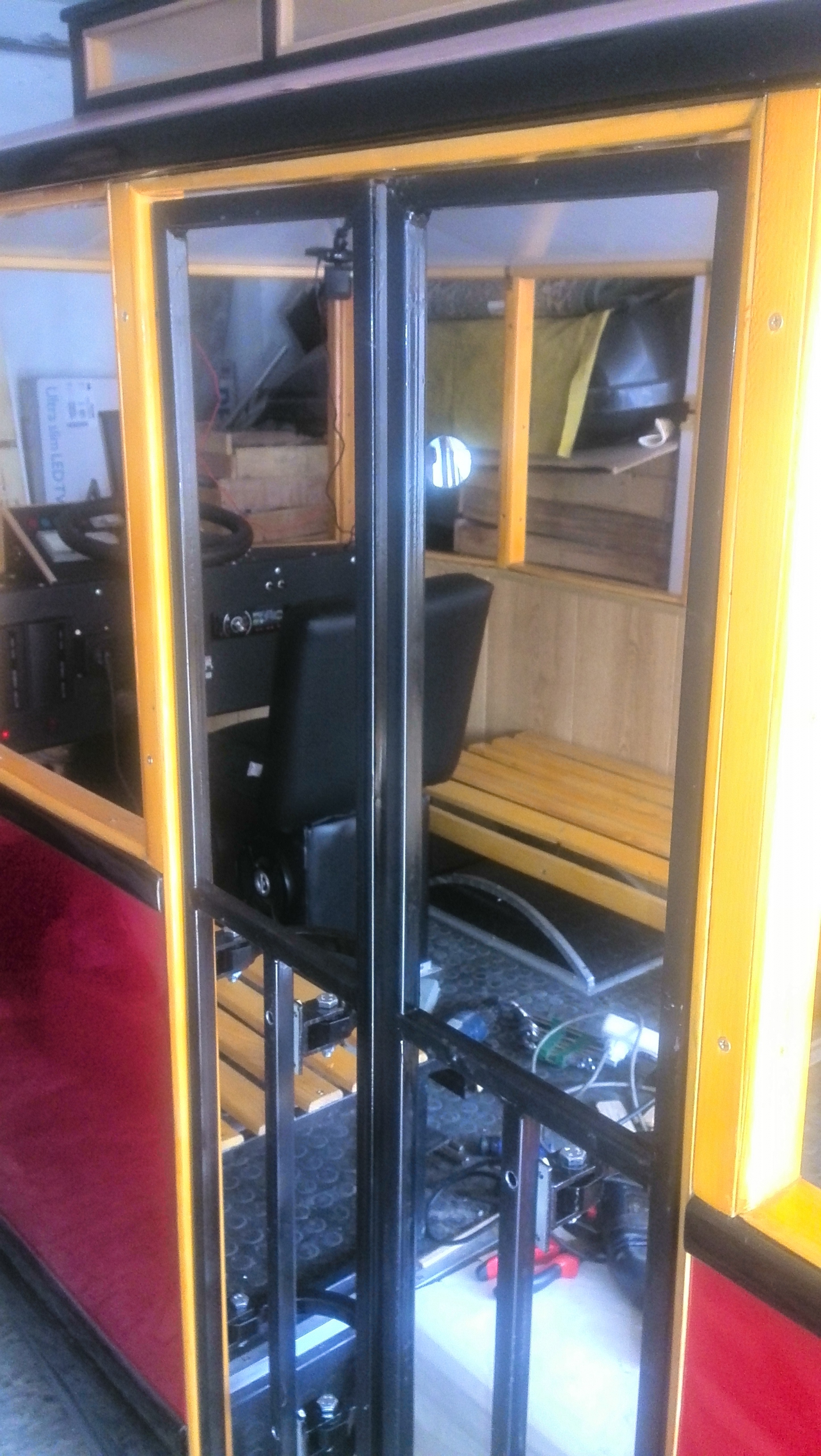

Сегодня примеряли двери, навесили посмотреть геометрию. Вроде всё в порядке.

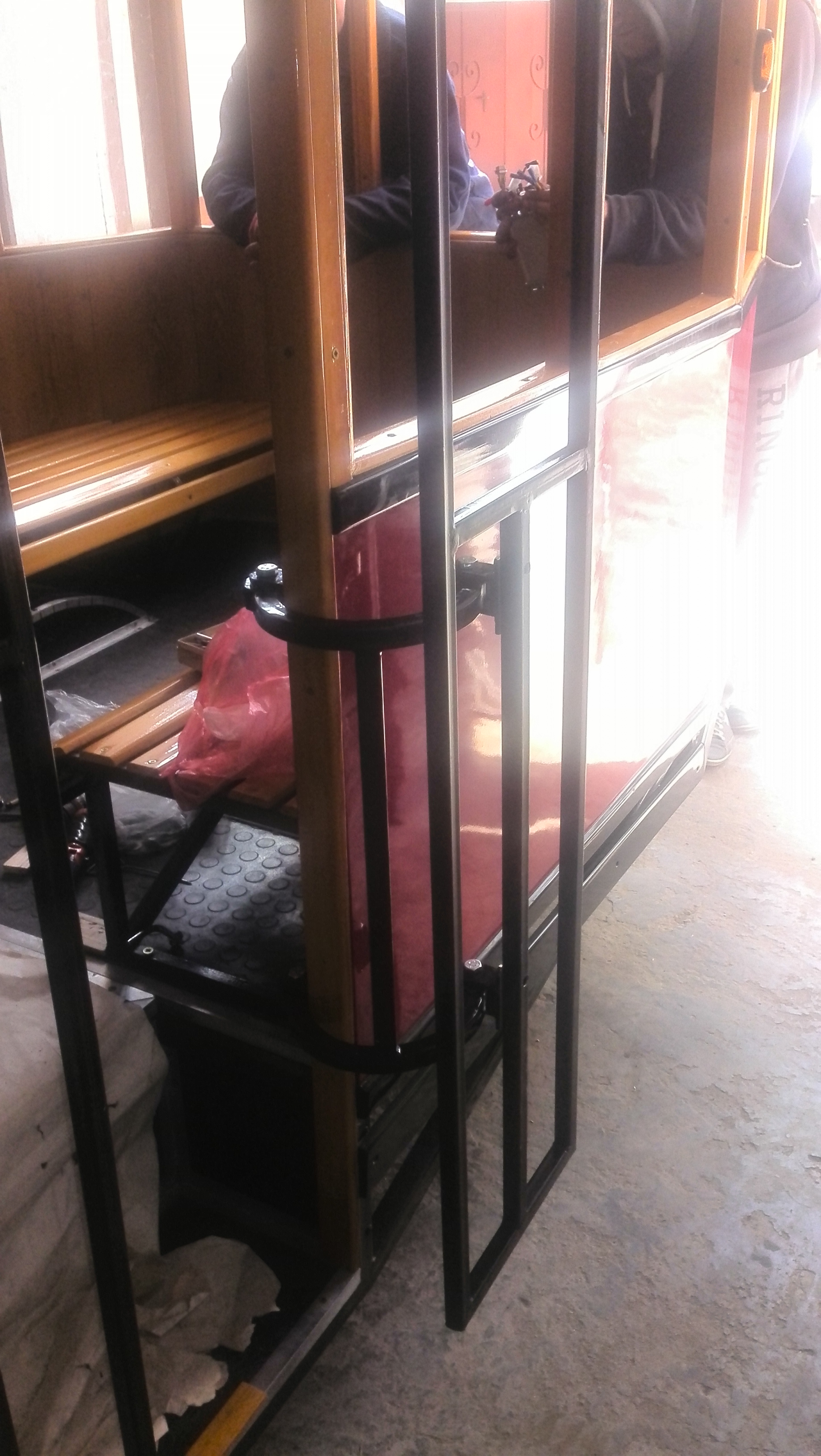

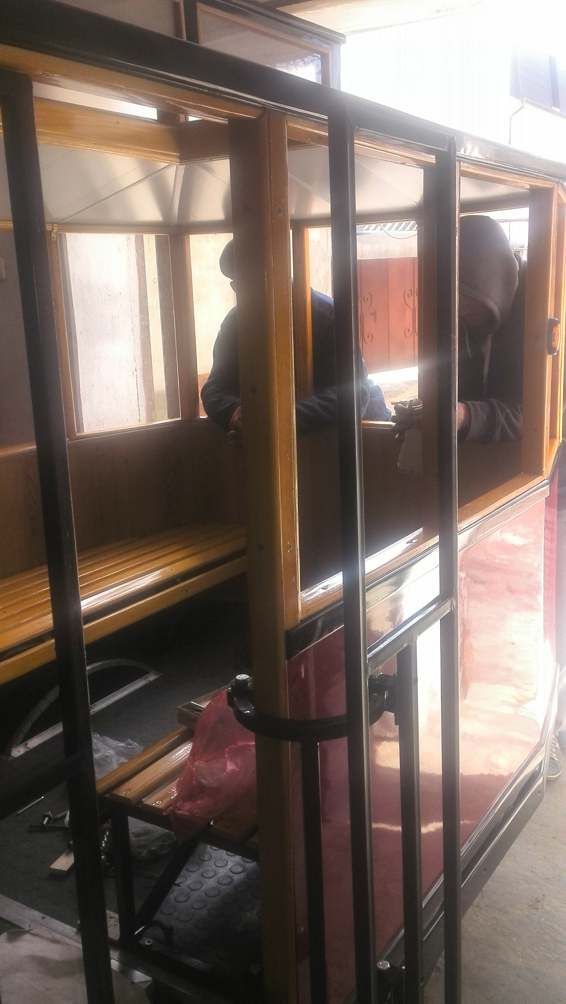

И ещё открытые:

#9013Повідомлення 14 квіт 2015, 17:36
Двери будут обшиты снаружи профилированными рейками, вскрытыми лаком как на окнах. Каждая створка приводится мотором от системы охлаждения "Жигулей" мощностью 110 вт, который вращает червяк, по которому ходит бегунок, таскающий рычаг двери.

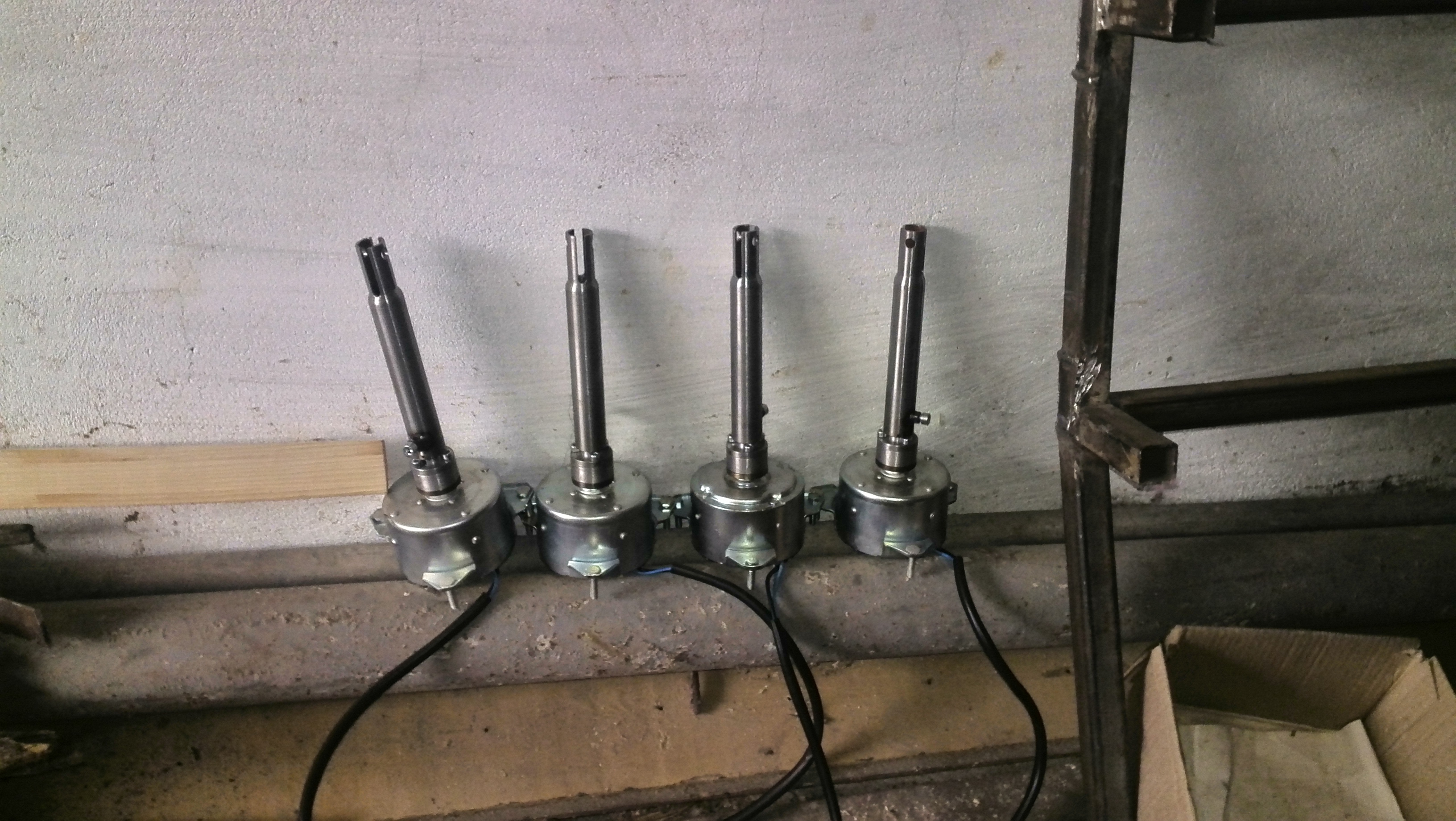

Вот сегодня собрали приводы дверей, состоящие из "жигулёвского" мотора от вентилятора охлаждения, вала с трапециидальной резьбой и бегунка, который будет таскать дверь за нижний рычаг.
IMG_20150415_164558.jpg [ 2.11 МБ | Переглядів: 10007 ]
#9029Повідомлення 15 квіт 2015, 18:27
Бегунки с винтами самопальные или такие продаются?
#9030Повідомлення 15 квіт 2015, 18:30
Конечно самопальные, специально под эти двери с ходом 100 мм.
