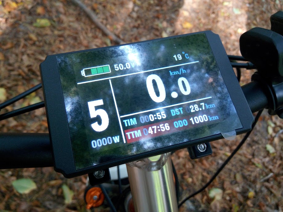

Контроллер KUNTENG KT48ZWSRD LCD 15A експлуатується з двигуном Mxus XF08С При максимальному навантаженні з повністю зарядженою батареєю до 54.6 вольт на дисплеї відображається потужність 590-600 ват. Вирішив заради цікавості знизити його потужність параметром С5, але при зміні параметру з десяти на 9-ть чи 8-м максимальна потужність при розгоні зростає до 650-670 ват. Пробував С5 виставляти на 03 потужність знизилась до 550. Очікував зниження потужності в два рази, що не так??

Ватметр встроєний в екран KT-LCD8
який призначений до того ж контроллера, без поняття який принцип виміру.
Вдалось дослідним шляхом встановити, що параметр С5=06 в точності відповідає параметру С5=10. Параметри від 07 до 09 збільшують потужність приблизно на 80 Ват, параметри 05-до 03 занижують потужність до 180 ват

Стараюсь багато їздити тільки 1000 км наїздив за півтори місяці, решта параметрів вірно ввів включно з параметром P1=86 (передаточне число 4.3 помножити на кількість магнітів 20). Вирішив дослідити як працює параметр С5 але мабуть традиційно труднощі китайського перекладу...
