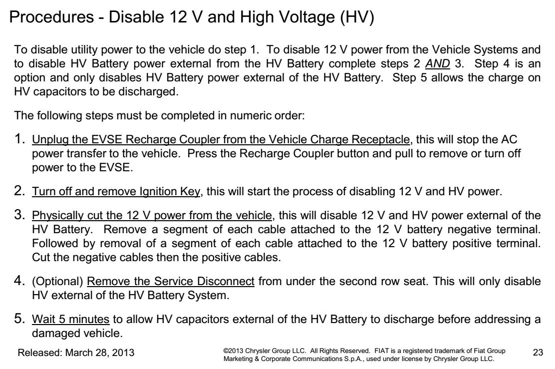

Ага. Нашёл.
Официальный порядок отключения батарей. Вот в этом документе:
https://www.nfpa.org/-/media/Files/Trai ... ashx?la=en ("Fiat 500e First Responders Guide")
на странице 23:
Procedures - Disable 12 V and High Voltage (HV)
To disable utility power to the vehicle do step 1. To disable 12 V power from the Vehicle Systems and
to disable HV Battery power external from the HV Battery complete steps 2 AND 3. Step 4 is an
option and only disables HV Battery power external of the HV Battery. Step 5 allows the charge on
HV capacitors to be discharged.
The following steps must be completed in numeric order:
1. Unplug the EVSE Recharge Coupler from the Vehicle Charge Receptacle, this will stop the AC
power transfer to the vehicle. Press the Recharge Coupler button and pull to remove or turn off
power to the EVSE.
2. Turn off and remove Ignition Key, this will start the process of disabling 12 V and HV power.
3. Physically cut the 12 V power from the vehicle, this will disable 12 V and HV power external of the
HV Battery. Remove a segment of each cable attached to the 12 V battery negative terminal.
Followed by removal of a segment of each cable attached to the 12 V battery positive terminal.
Cut the negative cables then the positive cables.
4. (Optional) Remove the Service Disconnect from under the second row seat. This will only disable
HV external of the HV Battery System.
5. Wait 5 minutes to allow HV capacitors external of the HV Battery to discharge before addressing a
damaged vehicle.

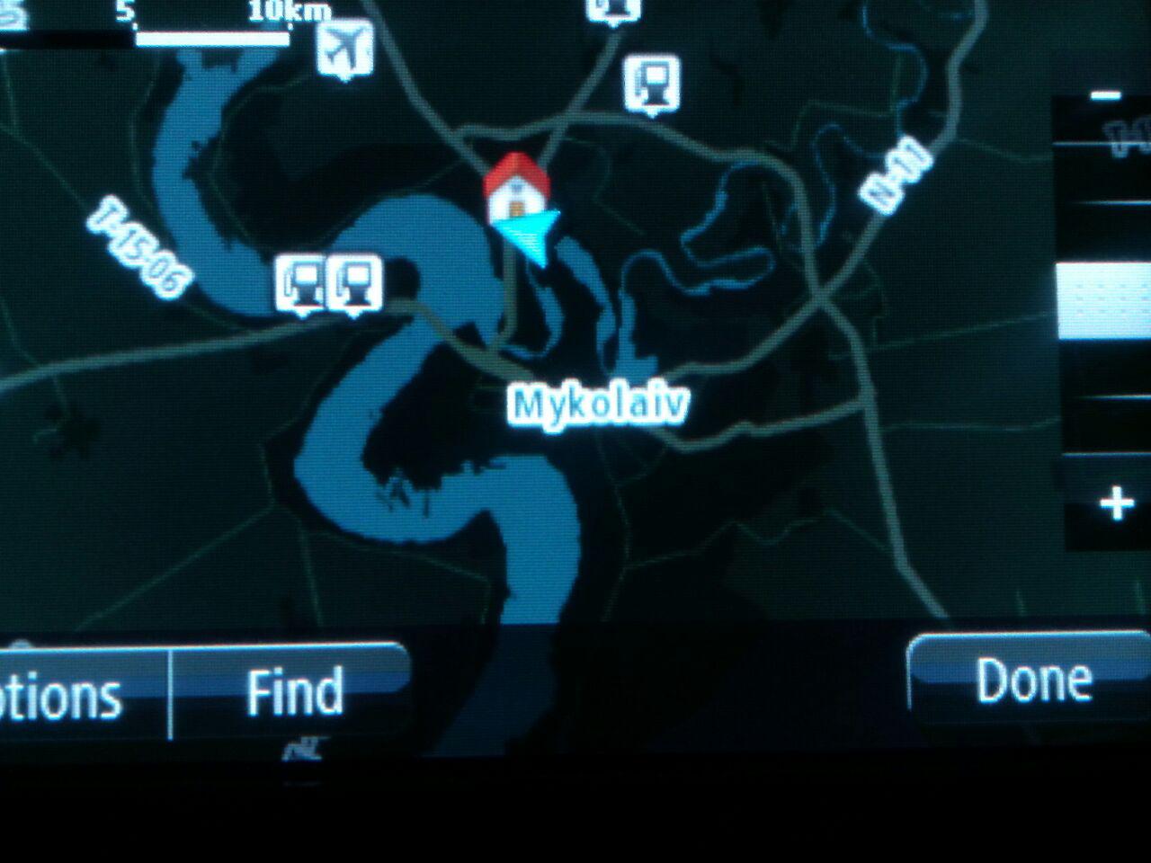

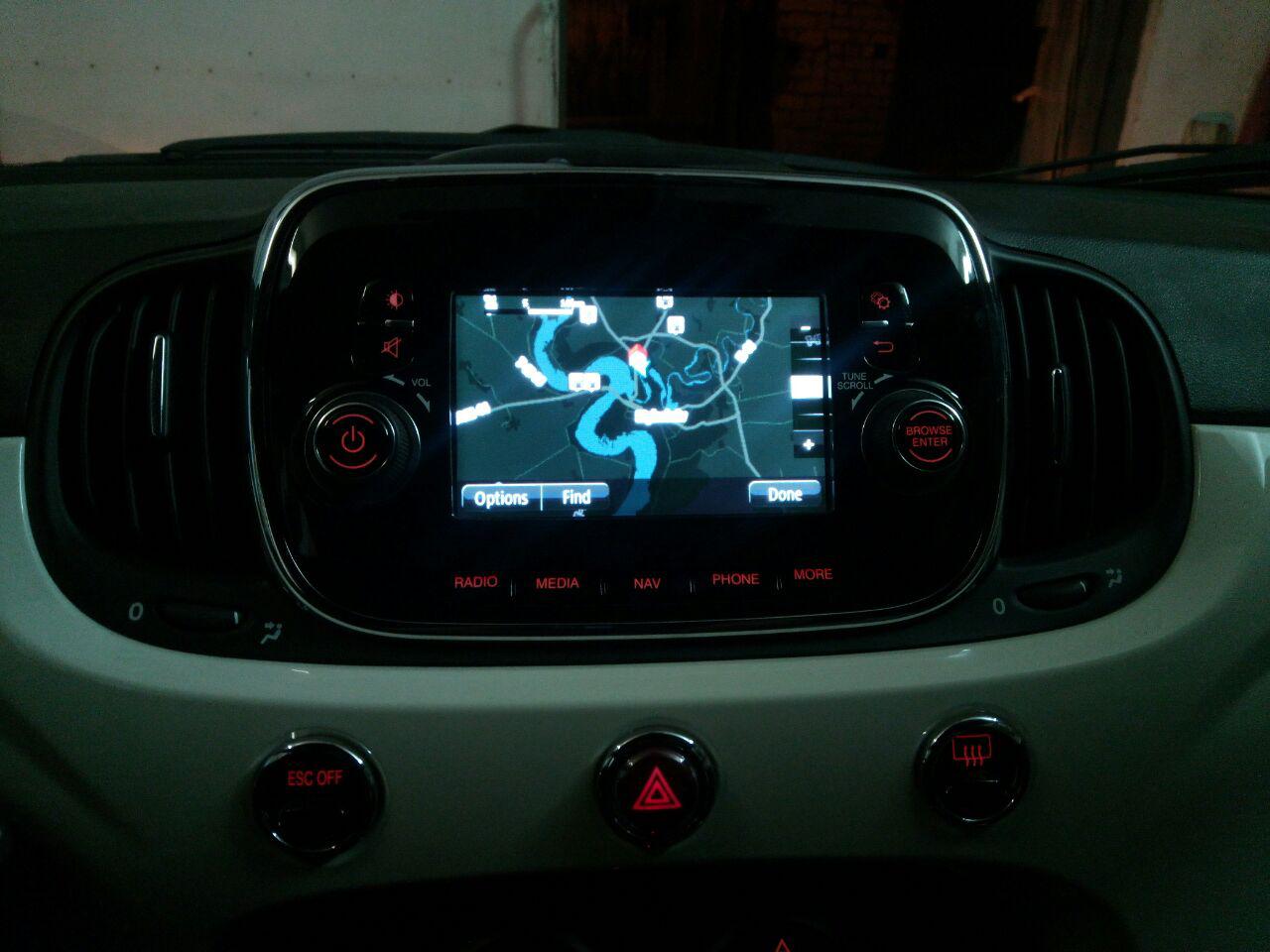

Удалось поставить карту Европы на встроенный навигатор в Uconnect:
Карта Европы на Uconnect-е в Fiat 500E
По "штатной" процедуре: USB-флешку отформатировал (FAT32), вставил в Uconnect, в меню TomTom-а сделал "Prepare flash drive" -- на диск записались идентификаторы и текущий статус прошивки.
Затем на компе поставил "TomTom Home", завёл себе аккаунт. Почему-то страна получилась Ирландия, Украины там в выборе нет и поменять потом невозможно. Ну неважно. Вставил подготовленную флешку, она распозналась как ' Uconnect 5" ', предложила обновить. Тут я что-то напутал, и "удалил" карту Америки. Судя по всему, это потом привело к проблемам на самом устройстве.
Дальше оно мне предложило купить карту Европы. Причём, именно всей Европы, за 60 евро! Как я понял, те варианты карт "по частям" с нашим устройством не совместимы.
С оплатой получился какой-то затык. Когда я пытался оплатить из приложения, вываливалась какая-то "ошибка сервера". Если зайти на сайт TomTom и войти в свой аккаунт, то там оплатить тоже можно, но что-то у меня не получалось. Уже не помню какими путями, но в конце концов я убедил TomTom принять мою Приватовскую карточку, и всё купилось!
Дальше, нужно в приложении "TomTom Home" эту карту загрузить на диск (полная карта Европы ~5.3 ГБ!), а потом следующим шагом идёт распаковка на флешку. При этом программа "увидит", что в самом TomTom-устройстве памяти недостаточно для полной карты, и предложит закачать только часть -- я, естественно, выбрал "Eastern Europe". Пошёл процесс залива на флешку...
Но у меня эта распаковка вываливалась с ругательствами на файлы "Abarth_Service.fts" и все остальные файлы с расширением .FTS. Ну я тогда забэкапил "C:\Users\{USER}\Documents\TomTom\HOME\Download\complete\map\Europe_-_Eastern_Zone\Europe_East.zip", а в самом исходном архиве удалил с помощью WinRar все *.FTS файлы. Вот тогда процесс "распаковки на флешку" прошёл, и всё закончилось хорошо.
Затем я с этой флешкой пошёл в машину, и со вставленной в USB флешкой "включил" Fiat (первая позиция ключа). TomTom сразу "увидел" диск с обновлениями, сказал "ничего не трогать 30 минут", и пошёл обновлять.
Увы, конкретно в моём случае это не прокатило. В конце выдал "Update failed". Причём, самое интересное, карту Америки он таки стёр! Повторные попытки обновить закончились тем же. Зато я остался с "пустым" устройством -- вообще без карт, зато 7 ГБ свободного места. Видимо, это следствие моих манипуляций с картами на ПК. Или всё таки нужны файлы *.FTS.
Тогда я снова "подготовил флешку" с нуля, и приложением TomTom закинул карту Европы. На этот раз вопроса о "по частям" не было, ведь она целиком входила в освободившуюся память! Плюс, после окончания процесса, я руками достал из забэкапленного Europe_*.zip те самые файлы *.FTS, и положил их в папку '\Europe" на флешку. На всякий случай.
Вот теперь процесс инсталляции на Uconnect прошёл до конца, но длился уже целый час! Зато в конце всё завелось!
Оно, конечно, вышла штука малополезная: сетка улиц очень "грубая", домов нет, названия улиц все транслитом. Но, тем не менее, хотя бы видно куда едешь. Можно найти вручную нужную точку на карте и построить туда маршрут.
Карты у TomTom, как я понимаю, в процессе скачивания/инсталляции привязываются к данному конкретному устройству (через информацию, скинутую на флешку при её "подготовке"). Так что для другого экземпляра придётся всю процедуру повторить заново. И оплатить! :evil:
