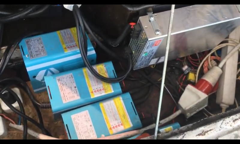

Andy210, подскажи пожалуйста, что за серебристый ящик?
Screenshot_2019-08-28-07-37-33.png [ 470.19 КБ | Переглядів: 14973 ]
Бус заряжается только от трёх фаз? Переключения для заряда на одну фазу нет?
Просто хочу понять как будут себя вести дельты если каждую на свою фазу кинуть, а настройки оставить как для общего подключения.
Например я настраивал 13А зарядный ток. Если подключу на 3 фазы, а настройки дельт не менять, то всё равно таким током буду заряжаться? Или дельты между собой начнут бороться за право задавать ток.
Заранее спасибо!)
 Заголовок повідомлення: Re: Электро-бусик T2 (andy210)
#89213Повідомлення 28 серп 2019, 07:15
Серебристый ящик это Типа дельты, но он один даёт 400в, когда зарядка от одной фазы, заряжает этот блок, когда от трёх то в дело вступают инверторы.
#89217Повідомлення 28 серп 2019, 07:48
Звідки: Дніпро, Україна
А мне например на 133В такой настроить можно? Как называется он?
#89218Повідомлення 28 серп 2019, 07:49
Этот дорогой из за большого напряжения! Есть по дешевле варианты на твоё напряжение!
#89234Повідомлення 28 серп 2019, 12:25
Jekabes писав(ла):
Один ящик на 133В из-за цены не целесообразно брать. Ничего не мешает набрать с двух-трех блоков 133В с одной фазы и настроить на Макс потребление до Х Ампер. Продублировать для 2 и 3ей фаз, и в случаи подключения к трем фазам получаете 11кВт, а если к одной то 3,7кВт.
