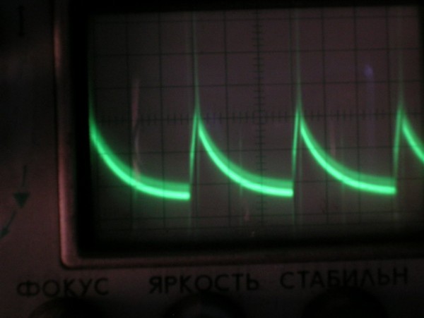

#89425Повідомлення 31 серп 2019, 06:39
СемикрилийВ. писав(ла):
Та що ж ви вчепилися в ті "тисяча ампер". Сенс в тому лише, що при "кривому" проектуванні ШІМ-контролера імпульси струму через батарею будуть сягати значних величин, в межі - значення струму при заблокованому роторі. А скільки там буде - 10, 100 чи 1000 А - то вже геть інша справа.
Дмитрий, не обращайте внимания. Здесь некоторые о форме тока судят по стрелке китайского тестера. ..........
.....download/file.php?id=730&t=1 .
вот реальная осциллограмма тока с батарейного шунта
При заторможенном моторе "Адвансед 8", сопротивлением 0,08 ом; При напряжении батареи 120в ; усреднённом токе 50 а. ; стартовая частота ШИМа "Куртис"1,5 кгц.
........Конечно всё это " НЕПРАВИЛЬНО! ", А правильно, только у них на велосипедах
с Инфинионом, с расходом , больше чем на "Электре2", которая весом до тонны.
...........Кстати про "криво спроектированный" контроллер Куртис, ......- Он однако работает уже второй десяток лет: сперва у меня, потом у АНД, потом у Димы Липко, теперь у Батискафа. Более мощный Келли , ещё более кривой, а самый "кривой, самый мощный, неубиваемый и экономичный ШИМ контроллер Юрия Логвина Романтика ! Слава Таким Кривым !
