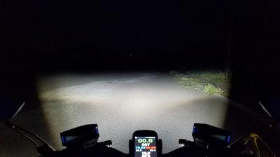

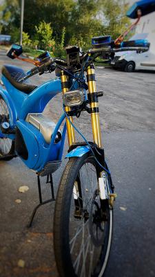

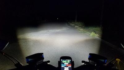

... световой день становиться короче. Наступила пора обзавестись нормальной фарой.
ближний

дальний
19j5rdy_thumb.jpeg [ 9.36 КБ | Переглядів: 10048 ]
ну и сам предмет:
18rbzkc_thumb.jpeg [ 21.42 КБ | Переглядів: 10048 ]

Классно светит
 Заголовок повідомлення: Re: Самодельный байк для города
#89408Повідомлення 30 серп 2019, 22:37
Известная фара {fffr} , пользуюсь ее младшей сестрой
#89419Повідомлення 30 серп 2019, 23:44
да , фара хорошая , но для правильного распределения света ее надо ставить сравнительно низко , 50-60-70 см от земли .
Если традиционно , на руле , то заливка очень неравномерна
#89424Повідомлення 31 серп 2019, 04:10
Дякував (ла) 27 Подякували 127
...да,так и есть. При установке старался расположить кронштейн на вилке максимально низко.
