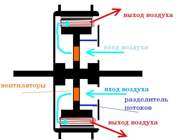

Nomad писав(ла):
///Не уверен что вентилятор влезет, а просто сеточки это вполне вариант, спасибо
По моему серверные 4 сантиметровые должны влезть между осью и статором.
Делают это так
3fi3CP.jpg [ 56.36 КБ | Переглядів: 15280 ]
Вход воздуха это отверстия в крышке насверленные по малому радиусу.
Выход воздуха это отверстия в крышке насверленные по большому радиусу.
Разделитель потока это цилиндрическая вставка (пофик из чего) между крышкой и статором, что бы воздушный поток не замыкался по кругу внутри мотора, а продувался из вне.
Эта картинка в свое время была утянута мной со сферы, с темы про охлаждение, я просто на ней названия на русские поменял.
Людям при помощи активной продувки удавалось форсировать их моторы в разы.

-=TRO=- писав(ла):
Спасибо! Буду выбирать между полным приводом и активным охлаждением.
