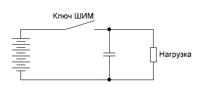

Танго, Шим прерывает напряжение. Но не ток жеж. Напряжение почти мгновенно появляется и пропадает. А ток, оооочень медленно растет, и спадает, очень медленно в сравнении с напряжением, на огромной индуктивности мотора. Верхний ключ, накачали, нижний, ключ, замкнули на себя, работаем также как и при верхнем, пока есть запас на индуктивности.ТОК не Прерывается!!!!!!!!! Шимом.
Смотрите рисунок.
Это тоже ШИМ. Ключ коммутирует как напряжение, а соответственно и ток.
Ключ разомкнут, тока нет, какая разница стоит индуктивность или конденсатор (одно и другое реактивные элементы, запасающие энергию).
ШИМ.JPG [ 7.85 КБ | Переглядів: 9261 ]

НЕТ ) Так оно работает на напряжение, пропорционально скважности. Реальность куда сложнее, нельзя отделить ток от напряжения. Нельзя сравнивать емкосную и индуктивную нагрузку. Вы сильно всё упрощаете.
Привод в основном индуктивный, и в основном ... Ээээ ... токовый. Никто не будет просто размыкать цепь индуктивной нагрузки, это в принципе возможно, но это вызовет колосальные потери, и высоковольтные выбросы. Дорисуйте вместо емкости индуктивность, и добавте нижний ключь, проследите путь тока при отключеном верхнем и замкнутом нижнем.

Вы выше написали что ключ размыкает только напряжение, теперь пишете что напряжение и ток "живут" руку об руку.
Я не упрощаю а так оно и есть. В любом импульсном источнике питания ключ разрывает цепь индуктивности (дросселя, трансформатора, мотора.....) по ходу протекания и нарастастания в нем тока . Никто не ждет пока ток прекратится сам по себе.
Потерь нет (они мизерны по сравнению с мощностью, отдаваемой в нагрузку) т. к. запасенная энергия (в той же индуктивности мотора, трансформатора, дросселя....) всего лишь навсего перенаправляется либо во входной источник питания (ту же батарею), либо в нагрузку (ставятся те же обратные диоды или только один транзистор шимируется из тройки транзисторов включенных в фазы, остальные два постоянно открыты в секторе и не шимируются).

Вверху я привел схему (7 квт. мощности) фирменного американского трехфазного регулятора для асинхронного двигателя, выпускавшегося серийно в прошлом веке. Там нет никаких ШИМов, транзисторы стояли составные.
3 Кгц. это не фазная частота а частота ШИМа. Фазная частота 100 Гц.
И эти люди запрещают мне ковыряться в... схемах и симуляторах!
Это схема никакого не ШИМ, а машинки для пережигания ключей.

А что вам в ней не нравится?
Чтобы не палить ключ питайте эту схему не от стабилизатора напряжения, а от стабилизатора тока.

Вы несколько страниц пытаетесь соорудить генератор тока. Управляемый. Просто не понимаете как называется то, о чем невнятно и путано пытаетесь рассказать людям, которые это давно освоили.
Нарисовали и наговорили много чепухи. Теперь предлагаете очередной вариант питать от генератора тока. Ну так если бы он был, то зачем еще что-то доделывать?
Батарея - источник напряжения. От нее ваша схема питается. Что такое генератор тока и чем от генератора напряжения он отличается - почитайте букварь.
