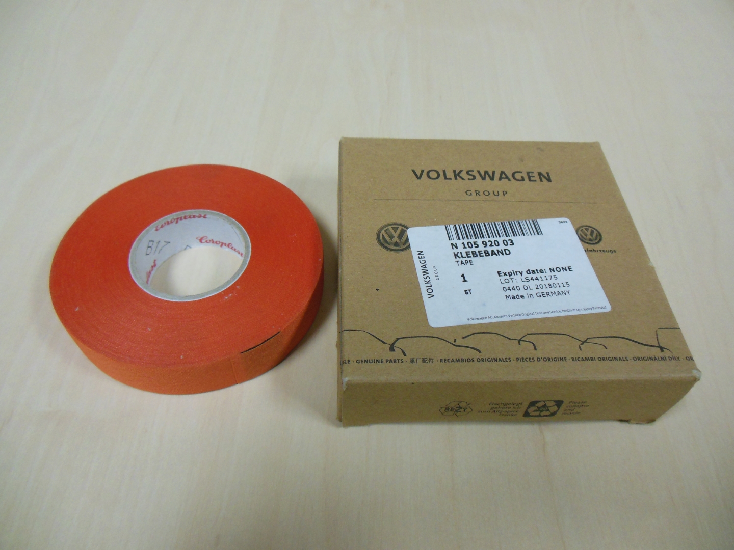

Не знаю куда это кинуть, отдельной темы точно не заслуживает - оставлю эту шпаргалочку здесь.
Тряпичная оранжевая изолента VAG N10592003. Делает Coroplast, иногда можно найти отдельно не как автозапчасть.
