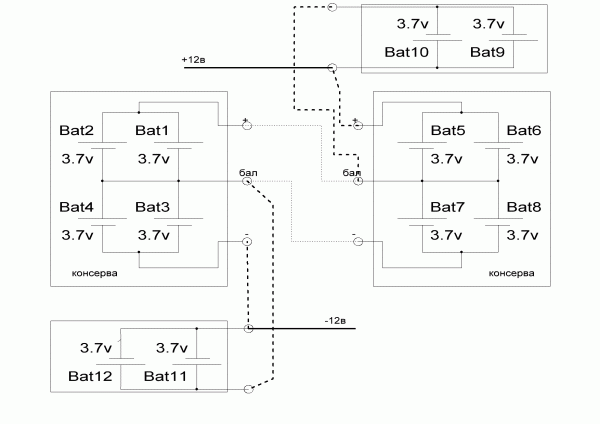

сегодня поставил бортовой аккум.и запустил ДИ-СИшку,теперь хорошо! Спасибо Андрюхе (andy210) за подогнанные консервы!
аккум составил из трех консерв(три ячейки в послед,и четыре в параллель)
ДИ-СИшка работает на два входа,одно управление при езде,если разрядится до 10.5 то включится,и отключится на 11.5.
второе управление когда машина стоит на зарядке,то заряжает всегда до 12.4.

Хорошее решение! То есть, при благоприятных раскладах, при езде от зарядки до зарядки ВВБ, ДСшка может и не включиться, и не будет лишнего преобразования из высокого в 12, а значит и ваттчасы на км могут быть лучше 8)
Но конфиг так и не уловил - одна ж консерва 2s, сколько и как они подключены (или это не лифовские) ? :?
#92100Повідомлення 10 жовт 2019, 20:29
Dream Tractor писав(ла):
ну да,на то и целился,ваттчасы в принципе и так не плохие,если не валить,на 70 км\ч около 100ватт на км,ну это по вольтметру и клещам.
консервы от лифа,одну разобрал,две не трогал...подключил по схеме на рисунке
