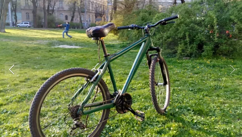

Дуже подобається проект https://electroavtosam.com.ua/forums/viewtopic.php?f=46&t=1151, сам новий в темі електровелосипедів тому вибачайте якщо пишу щось не те. Трохи прочитав форум і зрозумів що хочу також легкий електро велосипед, щоб не не сильно відрізнявся від звичайних і щоб їхати без педалей максимум 40 км на годину відстань 15 км. Маю гірський велосипед з переднім амортизатором, 26 колеса, алюмінієва рама, моя вага 90 кг. так от думаю поставити мотор редукторний 24 волт. 350 ват. і нагружати його напругою 36 вольт. 10 а.ч. що Ви думаєте на рахунок такого комплекту і чи потягне він 40 км. на годину? який варто брати контролер і тип батерей, також цікавить на яке колесо краще поставити мотор, я чомусь схиляюсь до заднього перечитавши інформацію що вилка скоро виходить з ладу коли мотор на передньому колесі але цікавить думка більш досвідчених користувачів, дякую.

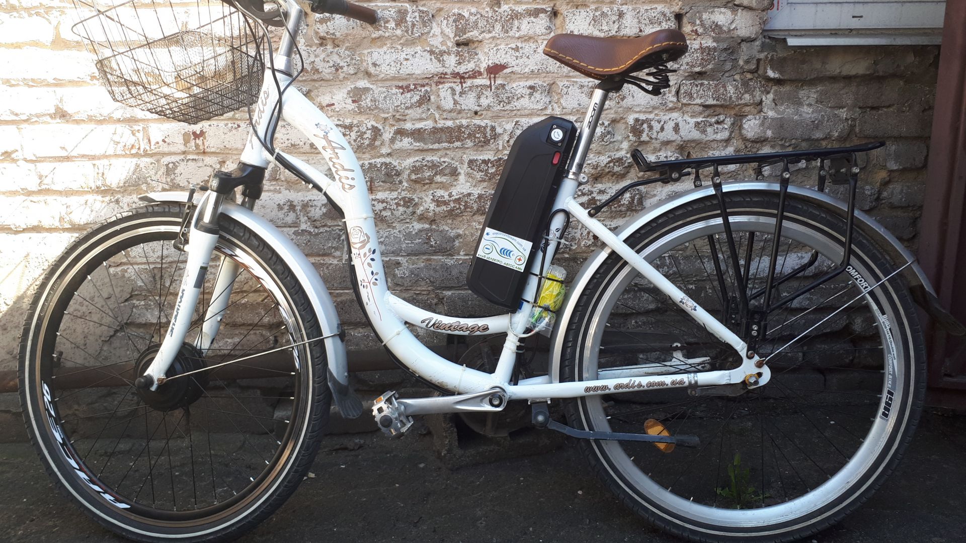

Вот такой вел собрал клиентке, набор MXYS-07, батарея в корпусе 36в, 18а.ч, собирал сам.Меня (106кг) на небольшую горку тянул без педалей, по прямой по велоспидометру едет 35км.ч. По пробегу бабуля говорит около 60км.
