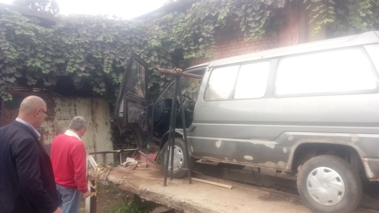

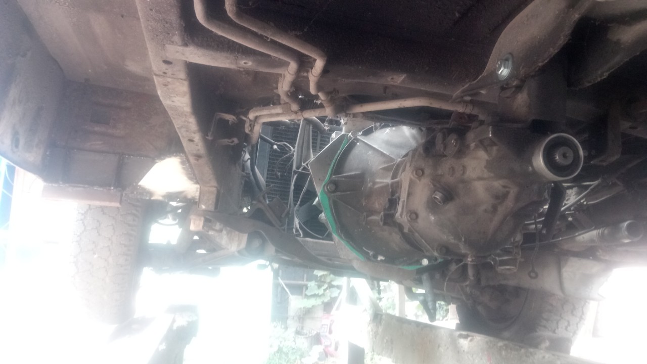

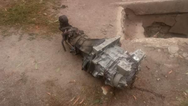

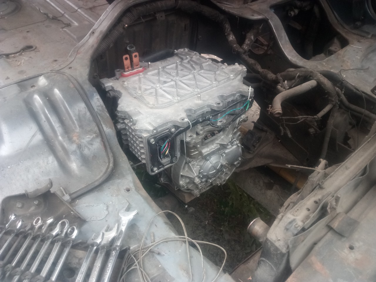

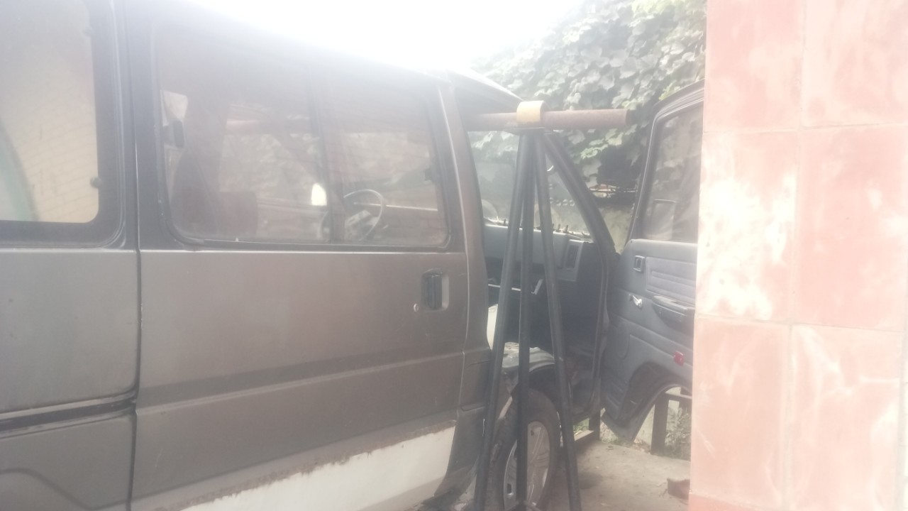

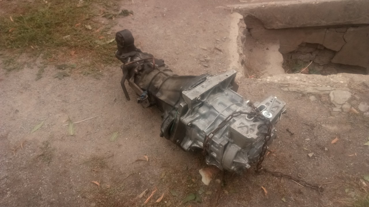

Сегодня поставили мотор, пока только в машину, поставили две стойки, через них поставили трубу и на трубу лебедку, занесли двигатель под машину, машина уже стояла на яме, подцепили с одной стороны лебедкой а с другой руками держали за хвостовик коробки, так подняли. Тогда прикрутили подушку кпп, и стали ставить переднюю балку, на удивление мотор лег прямо на нее,останется только подушки приварить. Мотор с инвертором стали запросто, немного поигрался с центровкой, углами и в итоге между балкой и мотором зазор ну максимум в 1 см, с таким раскладом коробка стоит абсолютно ровно, есть сомнения кастельно того, что лифовский PDM сможет стать на верх инвертора, есть вероятность того что крышка на которой сиденье не закроется, буду завтра примерять на машине. нужно поснимать остатки шлангов, проводов и тд и тп. На днях уже привезу батарею в машину и попробую проехаться, прикручу кулису и педаль, на ардуине уже должна ехать) Видео будет немного позже, пока не достаточно материала.
Так же уже приехали новый бампер и фальш решетка (правда не такая новая) тоже уже поставил на машину .
Как то так сложилось что в этот день в гости в Винницу приехал Goga 65, но к сожалению не удалось встретиться так как лепили мотор, потому первый "Дальняк" теперь однозначно в Жмеренку! Готовьте розетку)
прилагаю несколько фото:
Коментарій до файлу: Вот двигатель с коробкой, обмотан цепью для зацепа с лебедкой
0010.jpg [ 193.54 КБ | Переглядів: 26657 ]
Коментарій до файлу: Две стойки и на них труба. На трубе лебедка
0006.jpg [ 146.27 КБ | Переглядів: 26657 ]
0007.jpg [ 90.16 КБ | Переглядів: 26657 ]
Коментарій до файлу: Вот и все, мотор с кпп на машине, ставим переднюю балку
0008.jpg [ 132.59 КБ | Переглядів: 26657 ]

Коментарій до файлу: Готово, теперь можно потихоньку играться с подушками мотора, центр выставили. Вроде бы PDM должен стать
изображение_viber_2019-09-24_12-16-50.jpg [ 230.02 КБ | Переглядів: 26657 ]

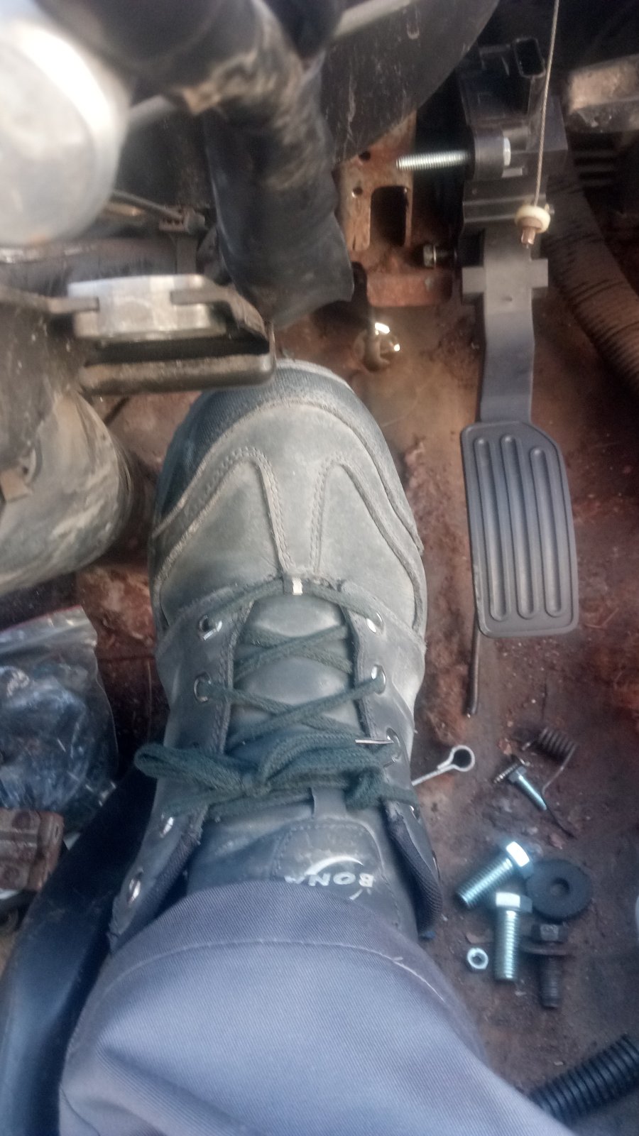

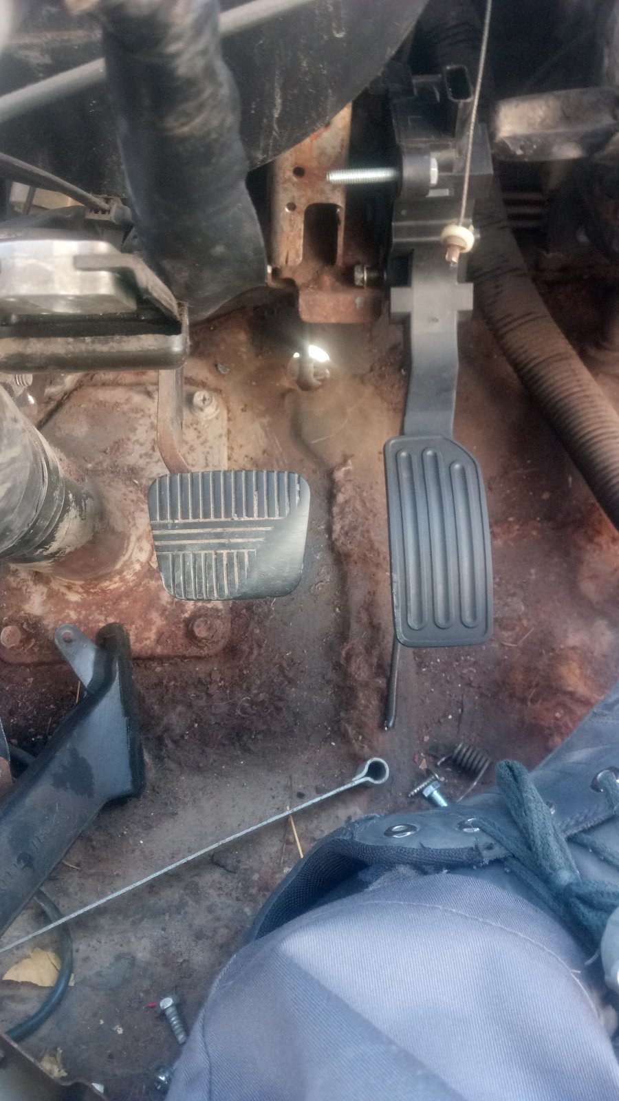

А вот педаль газа оказалась с коротким проводом, а так как ехать хотелось и чесалось,то решили при помощи проволки и стяжек временно примотать возле ручки кпп и сделали ручное педальное управление :D
Тормоза как бы есть, но как бы нету, нужно прокачать, но ехать то хочется, потому решено пробовать. Програмно значение выставили максимум на 15% мощности, это примерно 8-9 квт или примерно до 13 лошадиных сил , на всякий случай если что то где то отвалится, что б не уехать в панике в стену.
Как оказалось это как бы и мало, но как бы и тронуться покататься достаточно.

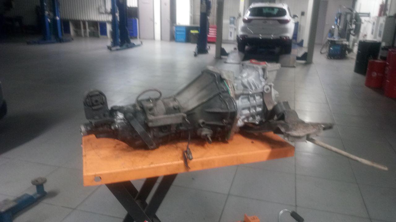

Из проблем которые вылезли, то что все гремит и рассыпается на ходу, как мне кажется, в начальных стадиях конструирования авто это норма))
А вот гул коробки это ужас. И это именно коробка,а не центровка муфты, мотор стоит ровно и работает без вибраций, им не трясет. Но как на нейтрали так и на передаче гудит коробка, причина тому- подшипники первичного вала, когда отдавал коробку на состыковку на валу был люфт 5-8 мм. Думал потом как то переделаю, но как вижу нужно уже, ибо гудит оно как старый газон, масло в кпп поменял, толку ноль, как гудело так и гудит, на видео можете услышать.

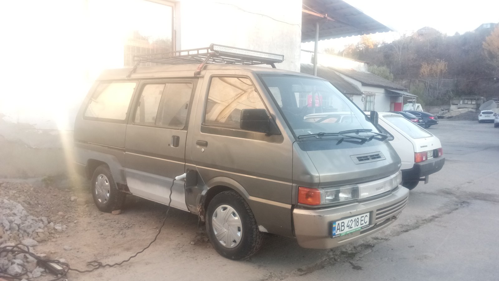

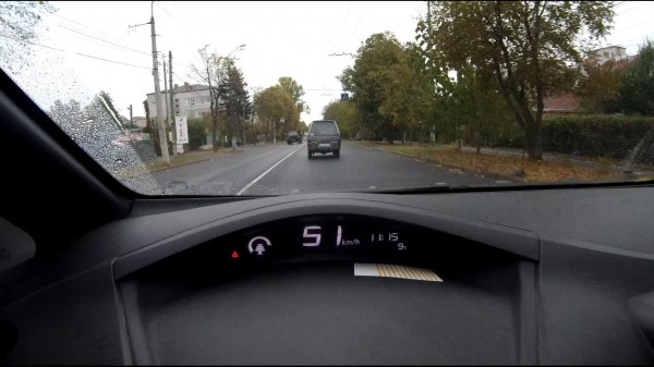

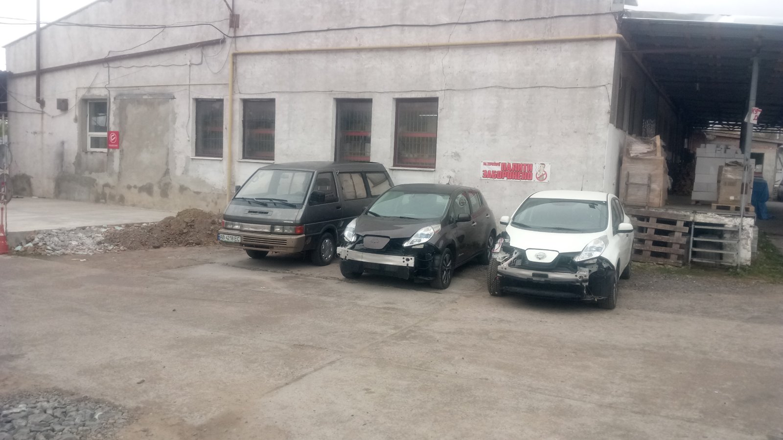

Правильно думаете) Сегодня перегнал машину на работу, проехал по городу 12 км, с ручной педалью газа,никаких проблем, сзади ехал лиф, говорит что я разгонялся быстрее ) ехал 1-я или вторая, переключался сначала... потом плюнул на все, включил вторую и ехал в режиме АТ) все в порядке, теперь только довести до ума)
Чуть не забыл)
Пару фото в подтверждение)
изображение_viber_2019-10-11_15-47-29.jpg [ 97.04 КБ | Переглядів: 26451 ]
изображение_viber_2019-10-11_15-28-44.jpg [ 145.4 КБ | Переглядів: 26451 ]
изображение_viber_2019-10-11_13-29-13.jpg [ 197.56 КБ | Переглядів: 26451 ]

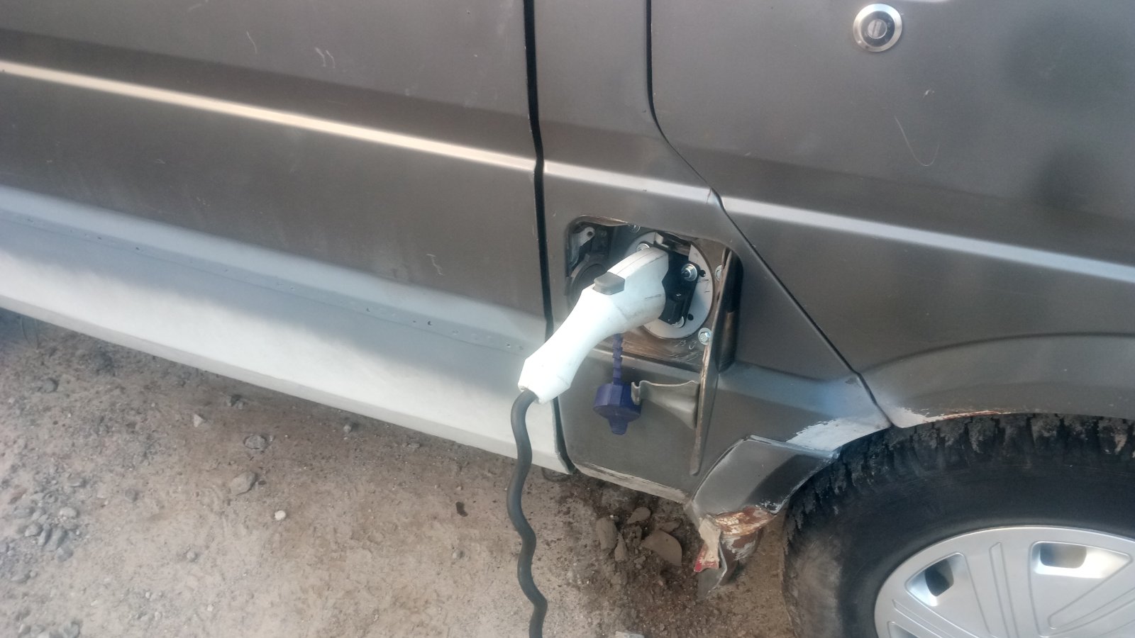

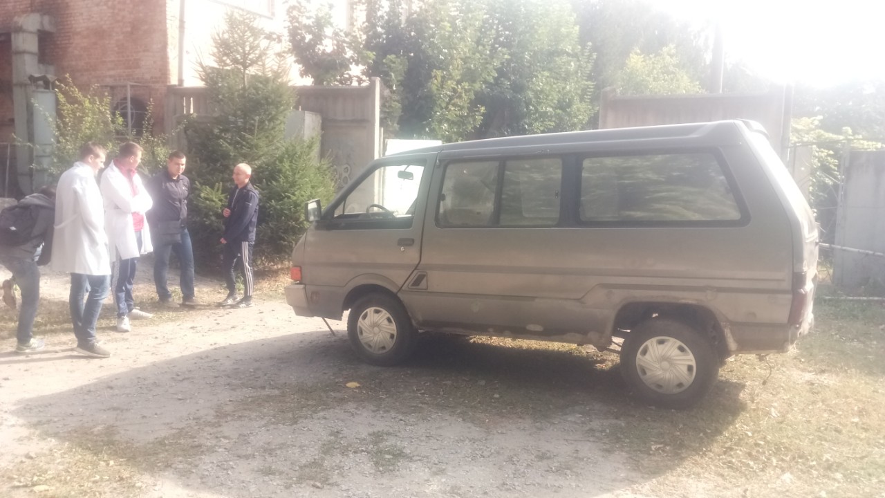

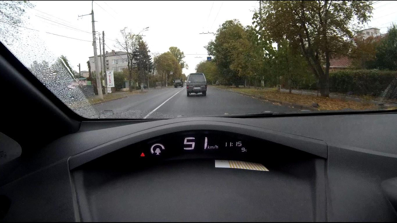

Вот наконец то дошли руки сделать видео!
Ситуация сложилась так что машину нужно было перевезти на роботу, так как там и под рукой и не прийдется до ночи сидеть. Потому после двух тестовых заездов по стадиону стало ясно что рулится он без гидроусилителя не тяжело (если не на месте) и второе это то что тормозов таки нету :)

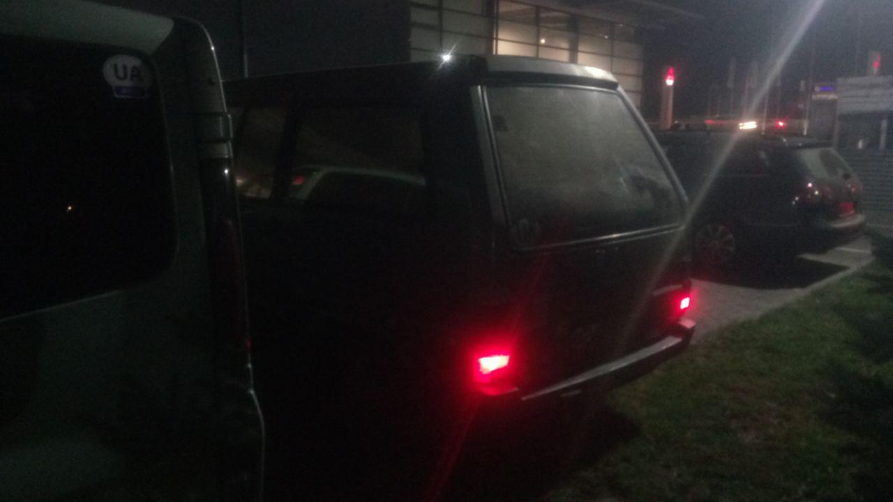

Был выбран день и решено прокачать тормоза, и сделать хотя бы повороты, так как штатное реле почему то перестало работать. На алиекспресе было приобретено регулироемое реле поворотов под светодтоды за 2$, и паралельно подключено к штатной схеме. Тормоза прокачали, так что б можно было смело ехать по городу и никого не снести, к сожалению пока только три колеса, задний правый барабан заглушен. И вот момент выезда, машина включена, к движению готовы но все с той же ручной педалью газа, едем. Контроллер питается от 5-ти вольт, потому запитан от павер банка, сам инвертор запитан от маленького акумулятора на 7 ампер часов ну и повороты и бортовая сеть от родного на 60 ампер часов. Зарядки естественно пока нету. В итоге по городу проехали примерно 8-10 км , переодически павер банк решал выключиться, потому мотор глох, Под конец поездки штатное реле поворотов решило еще пожить и включилось вместе с дублирующим, как итог поворотники почти светились. Коробка передач тем временем немного утихла, видно масло в подшипники попало, но реставрировать нужно, максимум ехал 50-60 км в час, один раз включил 3-. Передачу но как то не то, на первой бодрее ехать со светофоров да и вообще по городу первой удобно, шустрая машина , пробовали стартануть вместе с лифом со светофора, лиф остался с зади :) , чудеса передаточных чисел)
На данный момент переделывается оптика на нормальную,во все фары кроме габаритов задних и основного света ставлятся лед лампы Н11. На габариты нашлось место в катафоте, так то стояла двухспиральная лампочка. На данный момент главный вопрос это зарядка, а именно PDM модуль. Большой плюс в том что при подачи 300+ вольт он сам начинает заряжать 12 в аккумулятор, без всяких команд, но вот с зарядкой мучаюсь уже очень долго, что то не дает запуститься ей, нужно тчательно осмотреть подключение, ибо на програмном уровне все четко. Пока вот так.

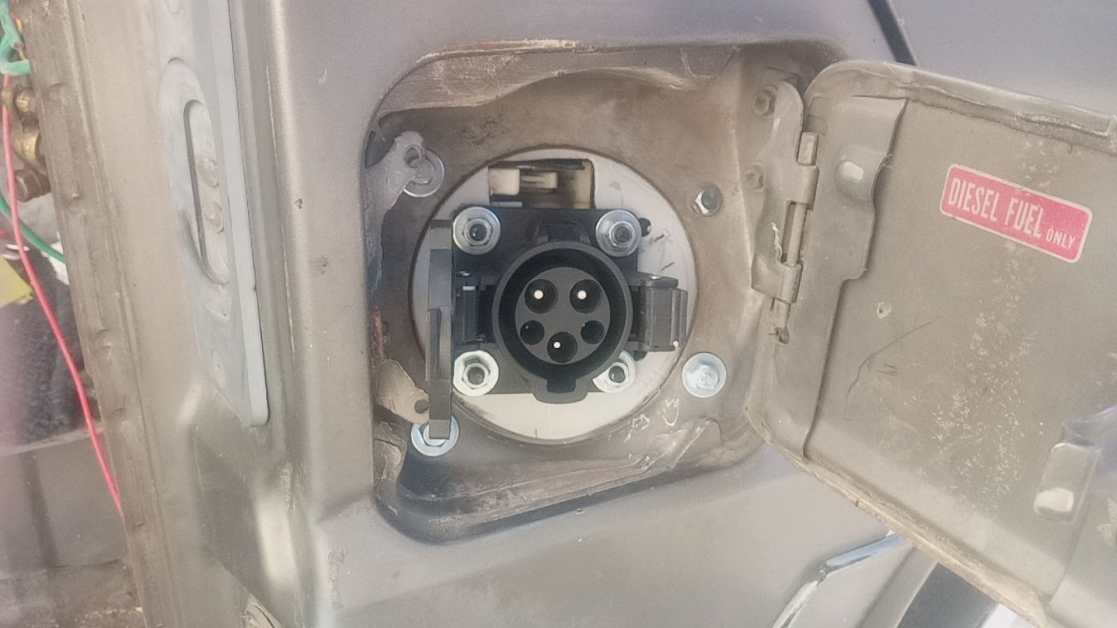

Коментарій до файлу: Лючок закрывается отлично, ничего не мешает
изображение_viber_2019-10-22_20-23-47.jpg [ 173.87 КБ | Переглядів: 26321 ]
Коментарій до файлу: Пока тип 1 (J1772) в будущем планирую поставить тип 2. Кстати блокировка есть
изображение_viber_2019-10-22_20-23-49.jpg [ 163.24 КБ | Переглядів: 26321 ]

Коментарій до файлу: педаль стоит как то так
амс.jpg [ 231.96 КБ | Переглядів: 26321 ]
Коментарій до файлу: нога не цепляется
ав.jpg [ 197.11 КБ | Переглядів: 26321 ]

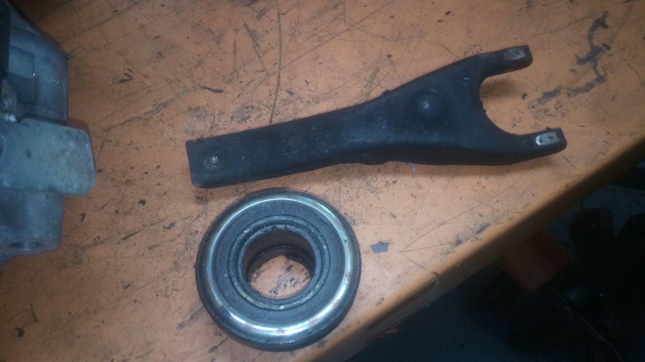

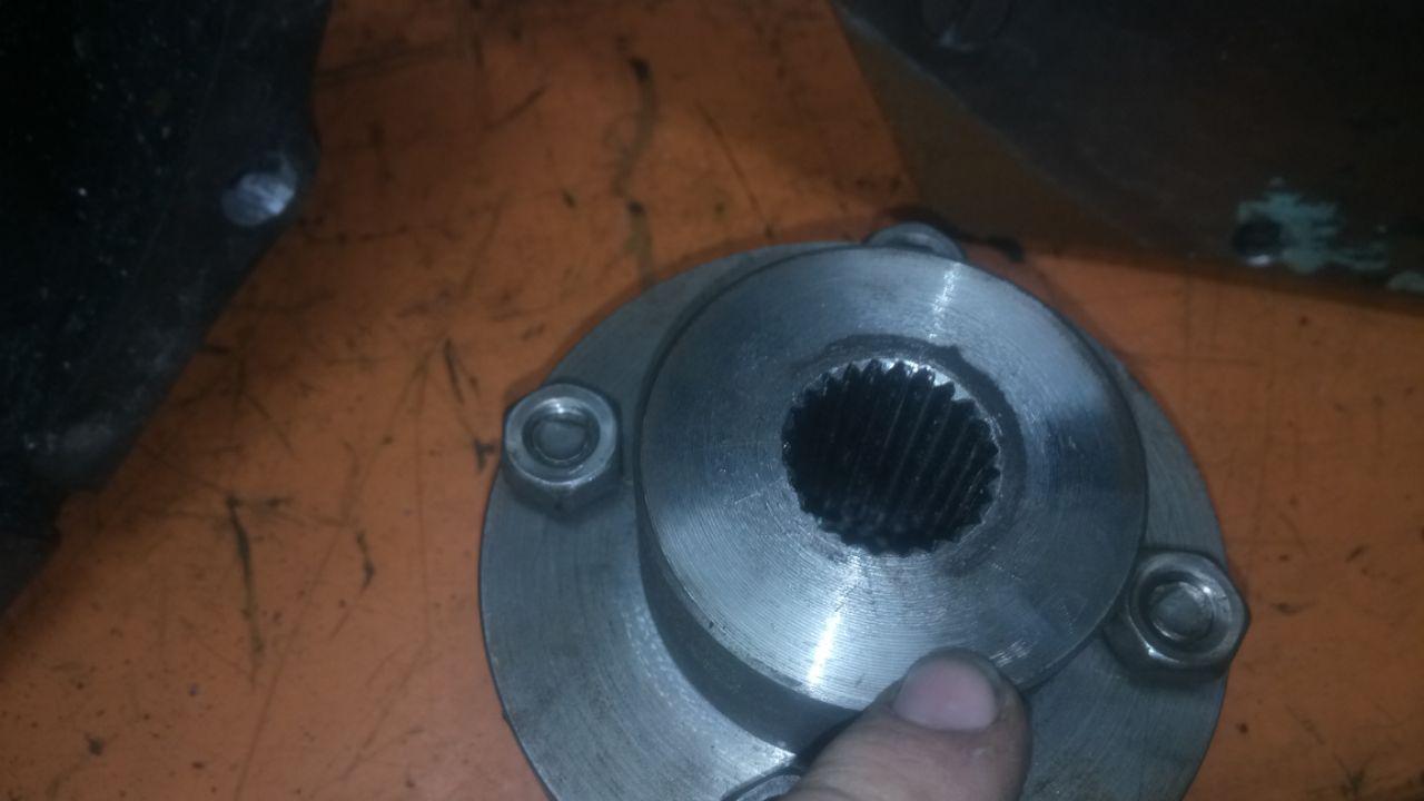

Вот и дошли руки написать новый пост о машинке! Долгое время был занят, так как сменил работу и пришлось дважды перевозить машину. Из достижений все скзано в видео:

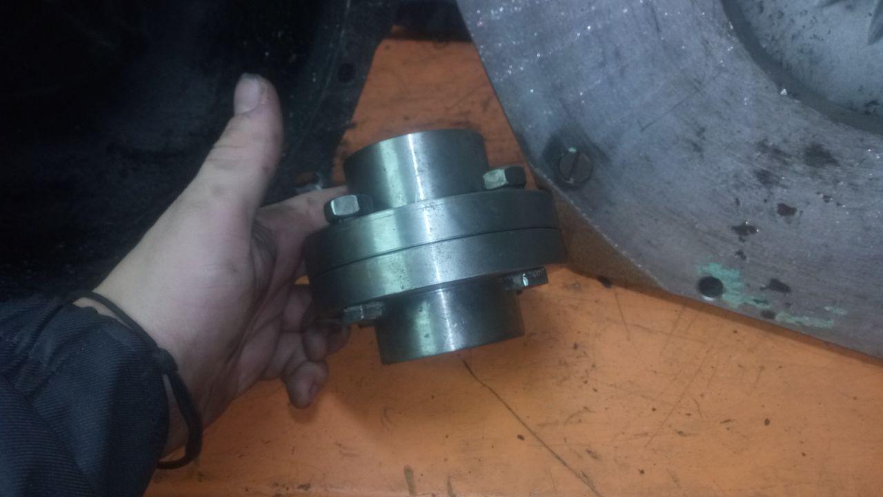

Видео снималось по частях, еще очень давно, на данный момент есть проблема с запуском зарядки. К тому моменту было решено подзарядить батарею для того что б добраться до места стоянки своим ходом,восстановил проводку, а именно свет, повороты и стоп сигналы. На новой роботе договорился за то что б можно было крутить машину,и было решено все же снять двигатель с коробкой для того что бы выяснить и устранить причину звука, снятие заняло около 30-40 минут, прилагаю фото:
03.jpg [ 76.21 КБ | Переглядів: 26025 ]
На второй день соединение было разобрано и все оказалось просто! На заводе, когда состыковали мотор и коробку, забыли вынять выжимной подшипник с вилкой! И выжимной просто терся об муфту , делал пол оборота и отлетал, на муфте аж след остался!
04.jpg [ 69.35 КБ | Переглядів: 26025 ]
05.jpg [ 87.27 КБ | Переглядів: 26025 ]
06.jpg [ 60.96 КБ | Переглядів: 26025 ]
Долго думал, советовался с коллегами , изучали конструкцию и решили собирать как есть, не изменяя конструкции и не внедряя резиновой муфты, так как в данном случае место в конструкции под нее не предусмотрено и есть вероятность того, что можно криво собрать обратно и организовать биение. За 20 минут все собралось обратно, за 30 поставилось назад на машину и... Звук утих, не до конца но утих, причиной звука который остался оказался люфт первичного вала, а именно двух подшипников, но это уже может подождать, покрутив пару минут на нейтрале, было решено проехаться на тест драйв:

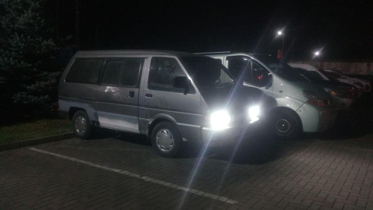

На данный момент собираю в кучу салон, прячу батареи и пытаюсь запустить зарядник, на первом видео ехал с установленным зарядником, потому и со светом, так как акум подзаряжался от него :) .
Процес идет, просто мало времени на то что бы написать пост, ну и пару фото ночью. везде установлены лед лампы)
01.jpg [ 56.14 КБ | Переглядів: 26025 ]
002.jpg [ 69.2 КБ | Переглядів: 26025 ]
