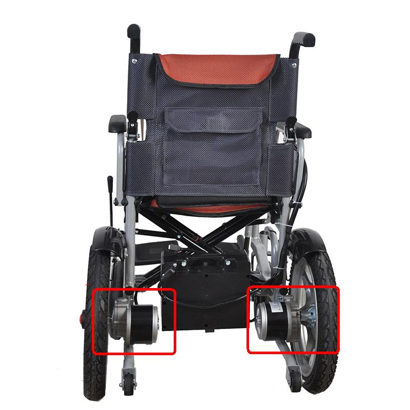

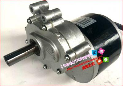

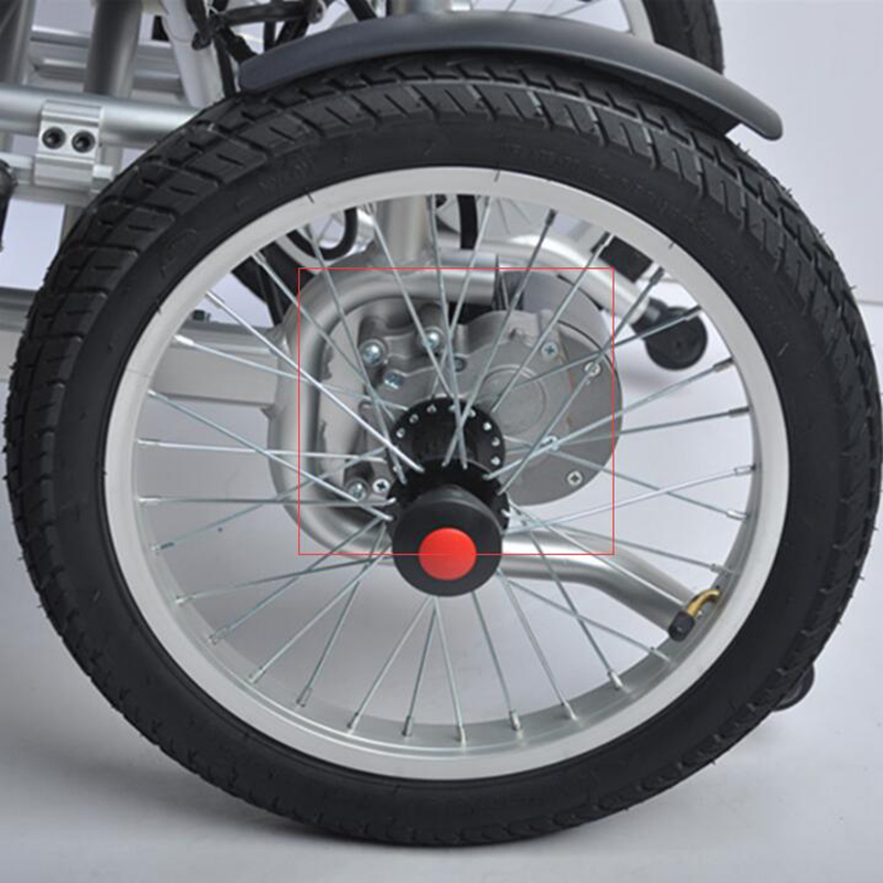

Если бы мне надо было электрифицировать коляску, я бы применил другое специализированное решения (коллекторник с двуступенчатым редуктором специально для колясок с мощной консольной осью ), видел на таобао
17i6vdk_thumb.jpeg [ 19.39 КБ | Переглядів: 9108 ]
HTB1vdzFtYSYBuNjSspfq6AZCpXan.jpg [ 288.72 КБ | Переглядів: 9107 ]
HTB1Cemst3aTBuNjSszfq6xgfpXar.jpg [ 69.16 КБ | Переглядів: 9107 ]
На колясочных скоростях разница в КПД коллекторника с бесколекторником будет практически незаметна, а управление моторами там проще на порядок.
