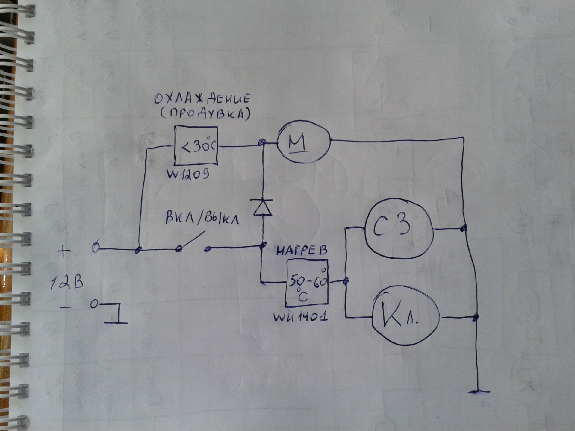

Разместить всё это хочу под капотом, баллон в салоне возле левой ноги))
Сначала включаю электронику, далее открываю кран. Дальше процессом рулят 2 термостата, родное термореле отказалось нормально работать.
Схема гениально простая! Вчера тоже боролся с повторным воспламенением после первого цикла нагрева. Свеча, даже обточенна и даже с большим зазором быстро покрывалась нагаром. Увидел у одного ютубера, как он сделал. Он отпилил практически всю резьбовую часть, и одел родной колпачок со свечи накала печки. Печка сразу заработала стабильно! Из 10 раз включилась 10 раз!
Коментарій до файлу: М - мотор печки, СЗ - система зажигания на модуле АЗ-2, К - электроклапан

Как говорится "Не говори "Гоп!" пока не перескочишь!"... думал вчера, что нашёл панацею против засирания свечи, но не тут-то было. Утром тестировал ещё всё запускалось Ок, а вечером хватило на 2 включения.
Печка ещё тестируется на столе...
Выкрутил свечу с колпачком от свечи накала, а она тоже внутри чёрная.
Проблема с неполным сгоранием газа в зоне воспламенения(искрообразования).
Вебасту пока всё равно не хочу)) искренне верю, что есть проще способ нагреть 2 куба воздуха до 20 градусов)))

За 3 дня я уже на экспериментировался... Электроника и схема работает чётко, 2 термостата можно применить практически в любой нагревательной или охлаждающей системе. НО! Проблема на этом ШААЗе, это появление нагара на свече при постоянной искре, т.е. в режиме прогрева, когда работает система зажигания и клапан открыт. Через несколько циклов вкл-выкл, печка не розжигается. Искра вроде бы есть, но видимо этого не достаточно из-за образования нагара. Приходится перекрывать баллон вручную... В общем с ЗАЗо печкой дела не будет. Жаль конечно, так как она новая, с кучей новых запчастей, фильтр, насос, релюхи, свечи накала... буду продавать...

...ага...догнал это мне адресовано.... Да, именно так как Вы пишете - любой. Но кроме кнопки, я открываю (в ручном режиме) кран баллона. Выключаю в обратном порядке: закрываю кран и после продувки (около минуты) загорается красная лампочка на панели, говорящая о том, что печка остыла и снова работает многоискровой разряд на свече. Действительно свечку приходится иногда чистить - это плата за бюджетность этой печки
Я вовсе не против вебасто, у самого лежит на полке таковая. Просто на тот момент её не было, а теперь переделывать лень. Да и родной радиатор слабоват, а колхозить нет времени.
