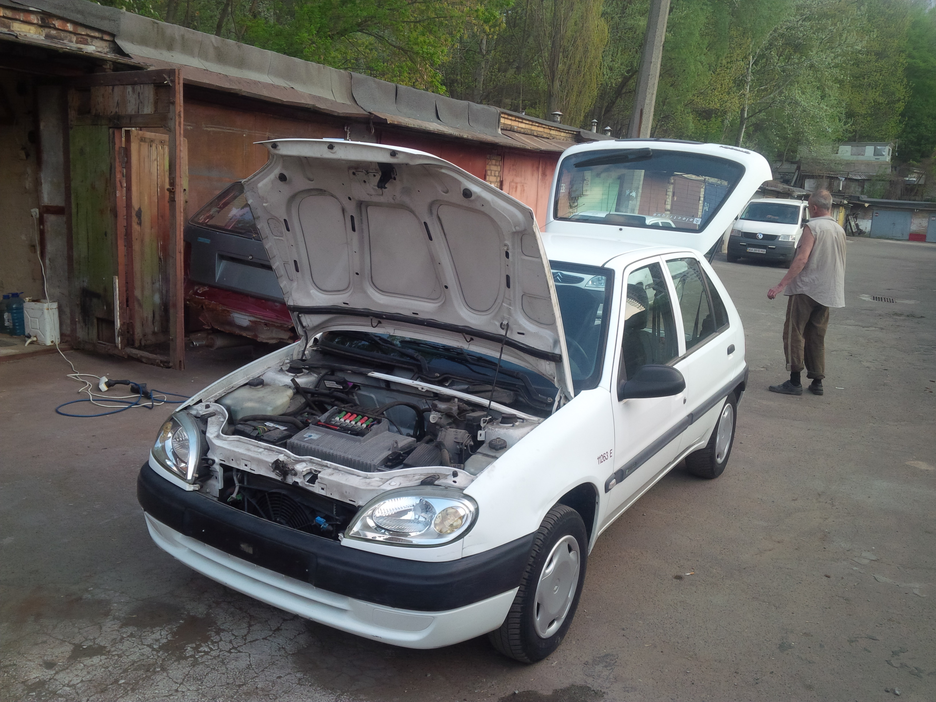

из того , что я знаю..., в ящике контроллера находятся дс 120 в на дс 12 в..- ет бортовая сеть.., зарядник 220 в переменки на 120 в постоянки, компьютер авто , ет разъем большой справа если ты стоишь перед авто...и соппсна контроллер. то шо двигает у перед, назад и рекуперирует...))))))))), опытные мэтры секси говорят шо нада подключить охлаждение ящика контроллера.., иначе сработает блокировка и мащынка встанет, делаецца просто .., с лева шланг одень на сосок контроллера, а справа нада снизу отсоединить шланг от мет трубки и эту , ответную шлангу подсоединить к верхнему выводу патрубка расширительного бачка , который находится справа от контроллера... , на расширительном бачке два соска.., нижний не трогай, он идет на помпу електричесскую.ю а втыкай в верхний сосок расш бачка шланг, который идет от соска справа контроллера вниз, на мет трубку...- ну незнаю помог ли, если шо звони .., все расскажу....)))))

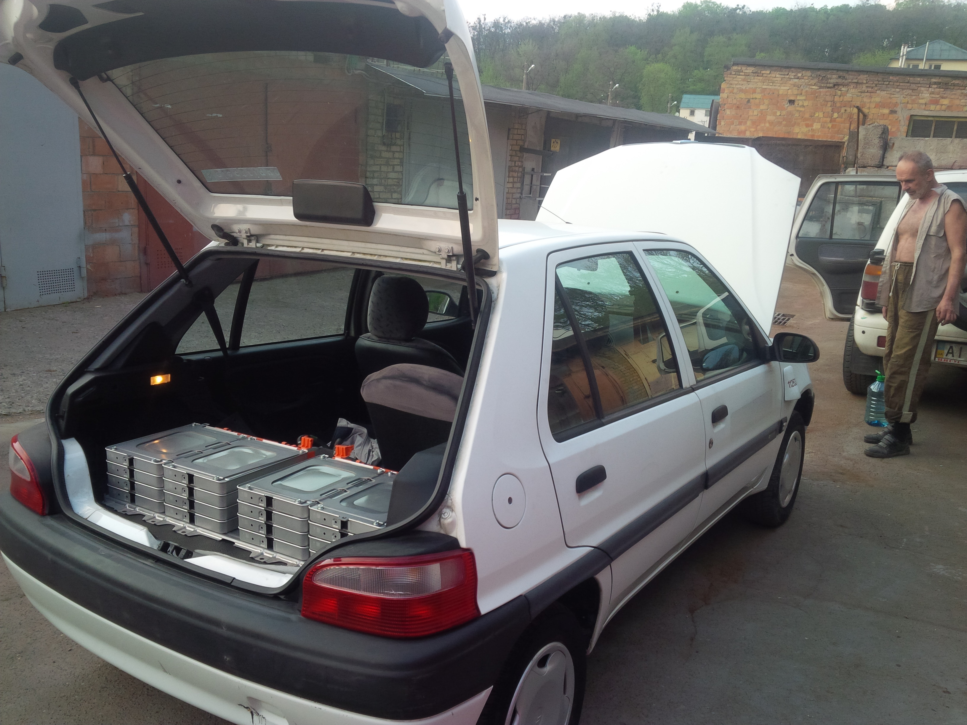

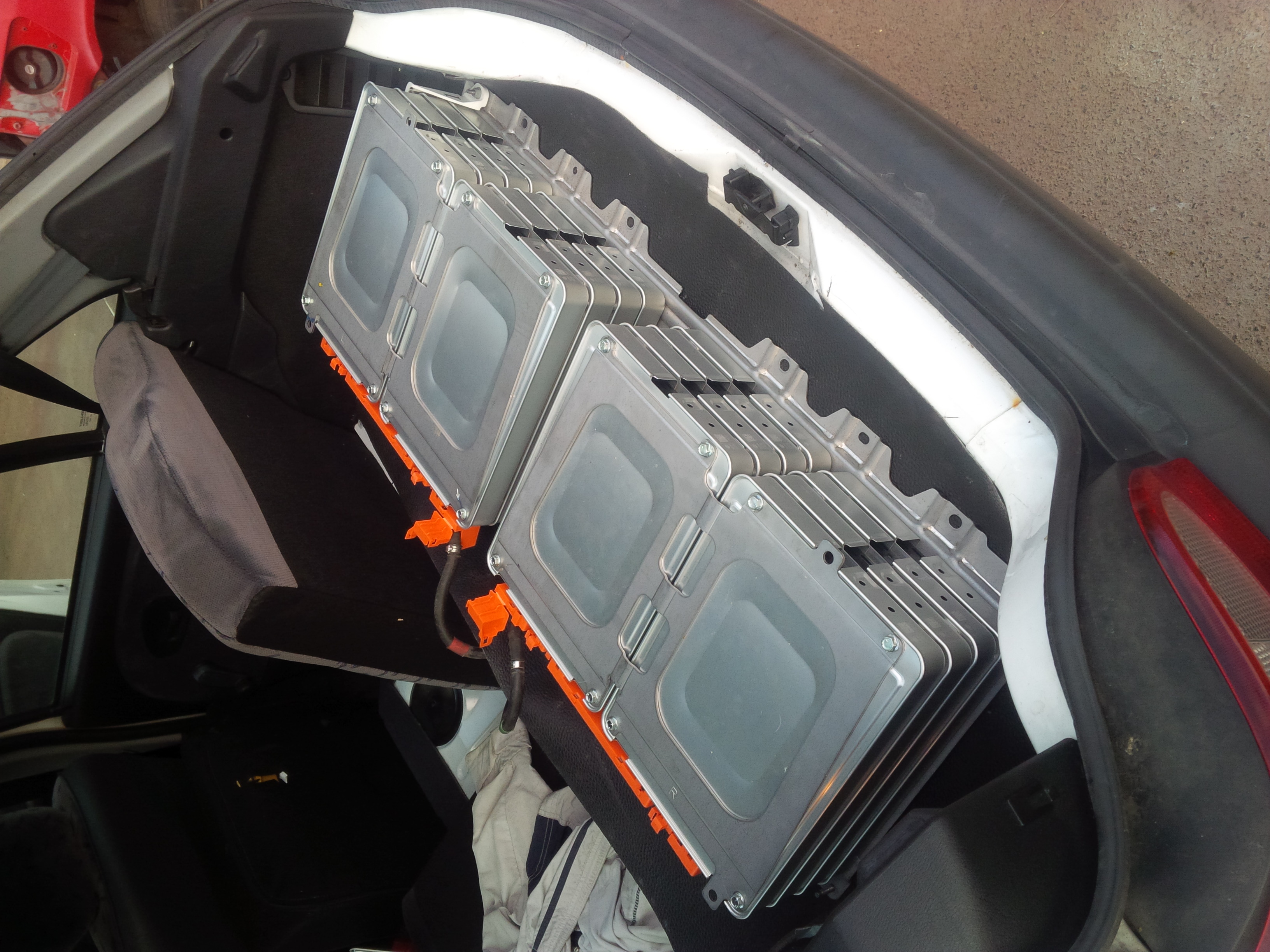

Ненавязчиво разбавлю тему фотографиями.
IMG_20150429_192156.jpg [ 1.85 МБ | Переглядів: 18738 ]
IMG_20150429_192143.jpg [ 1.55 МБ | Переглядів: 18738 ]
IMG_20150429_192129.jpg [ 1.53 МБ | Переглядів: 18738 ]

SOLOD писав(ла):
Какой пробег с 16 банками Лифа ?

расчетный на 60 км в эконом режиме,насколько до меня дошла информация-Николай проехал до дачи 50 км и еще что то осталось.Ждем подтверждения информации от первого лица.

На сколько видно из фото аккумуляторы вы временно кинули в багажник?
Всего 16 модулей по 7,6 в = 121,6 в - ?
Ёмкость = 66 а/ч. И если увеличивать, то ставить в параллель?
