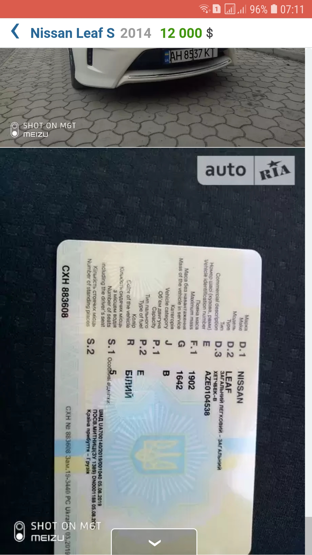

#93198Повідомлення 04 лист 2019, 20:09
Нашёл про японские переделки, окончательно перехотелось.http://forum.leaf-club.org/viewtopic.php?f=5&t=606.назрело ещё несколько вопросов.
Что скажите о лифе из Австрии?
Реально проверить настоящий пробег авто, скажем лифспаем или другим методом.? Просто попадаются авто с пробегом 50-60000, а ёмкость батареи такая вроде пробег уже за 100000км.

#93205Повідомлення 04 лист 2019, 22:19
Спасибо за ответ, нужно обратить внимание. Ещё не могу пробить её по вину. Вин начинается azeo и 6 цифер. Где не пробовал кругом пишет необходимое количество 14. А как такой номер пробить? Номер списал с техпаспорта.

Kapral88 писав(ла):
Это какая-то лажа, такой должен быть вин:

#93214Повідомлення 05 лист 2019, 07:12
Это фото из объявления
Screenshot_20191105-071112_Chrome.jpg [ 723.55 КБ | Переглядів: 14480 ]
 Заголовок повідомлення: Re: Nissan Leaf
#93216Повідомлення 05 лист 2019, 08:16
Та ну и шо, сколько ляпов бывает в укр техпаспортах, у меня у предыдущего владельца была неверно указана кубатура и тд и тп. Если есть реальный интерес к экземпляру, пусть сделает фото реального вина с кузова. Хотя країна прибуття Грузія в отметках уже настораживает. ;)

#93218Повідомлення 05 лист 2019, 09:21
И как такой вин проверить?
#93219Повідомлення 05 лист 2019, 09:22
Dream Tractor писав(ла):
спасибо, добрый человек, а я и не досмотрел. Позвоню узнаю от куда она в грузию попала.
