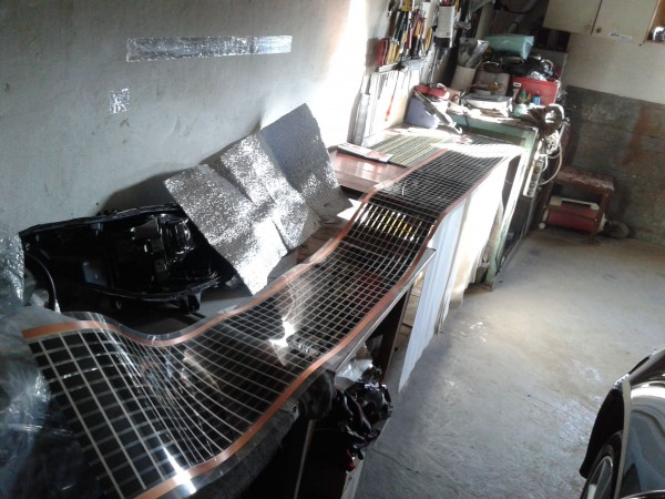

Купил 3 метра × 0.3м нагревательной плёнки.
Коментарій до файлу: 3м в длину)

Допускает работу аж до 48 вольт. Но! Сделав некоторые грубые замеры на столе(в гараже+15°С):
При 13.8В потребляет 10А греет +35°С
При 20В потребляет 15А греет +40-45°С
При 30В потребляет 25А греет +60-65°С
Пожалуй оптимальным будет примерно 20В, может немного ниже. Потолок утеплён в трабанте в 3 слоя фольгированным пенофолом(изолон).
Планирую разместить 1м.кв этой плёнки под потолком в трабанте.
Это безопасно, энергоэффективно и долговечно. По крайней мере так заявляют продавцы))
Всё установлю и сниму видео. Посмотрим на что способны нанотехнологии)))
Логика такова, что большая площадь тёплого пространства над головой, будет греть мой нос и уши, которые в основном и мёрзнут зимой))
И предположительно перестанут потеть окна в машине))
В общем Далі буде...

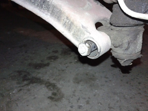

Всем привет! С момента последнего сообщения проехал не более 30км. Всё ещё без какого либо обогрева. Окна почти полностью не потеют. Возможно в прошлом году я зря затыкал входное отверстие для вентиляции и выходные на задних стойках крыши. Времени нет ни на что... Сегодня вечером в воскресенье поехал на шиномонтажку переобуть передние колёса на зиму.
И нарисовалась небольшая проблемка:
Коментарій до файлу: Вылез сайлентблок переднего рычага(их там 2 если что)
20191124_175813.jpg [ 243.85 КБ | Переглядів: 12740 ]
Резинка разорвалась, вылезла и висела на самом конце. По приезду в гараж, в экстренном порядке машина была задомкрачена. В образовавшуюся щель я нафигарил полиуретанового герметика и дальше вставил и запрессовал порванную резинку. Я осознаю, что это временный ремонт. И это всё надо переделывать.
Но самое обидное, что месяц назад загонял на диагностику ходовой, то резинка сайлентблока была немного вылезша, но ребята сказали что мол это фигня))
А ещё в 2018 году, другой человек перебирал всю ходовку(почти всё) и типа всё было ок.... Короче говоря пока сам всё не сделаешь, ни кто не сделает...

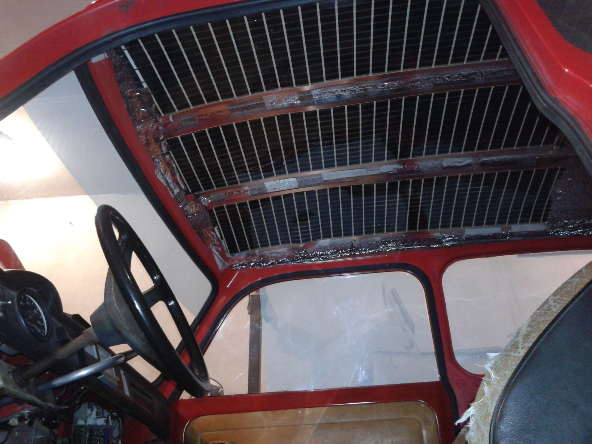

И так сегодня нашлось пару часов и я раскроил, запаял и закрепил плёнку на потолке в трабанте. Под плёнкой на потолок наклеено 3 слоя фольгированного изолона. Крепёж будет на термостойкий алюминиевый скотч для каминов. Клей у него просто зверский. Пока что наживил для тестов.
Протестировал пока что внешним блоком питания. При 13.8В потребляет около 10А(индикация на Flatpack 1500). И греется в среднем до +40°C.
Продолжение следует...
