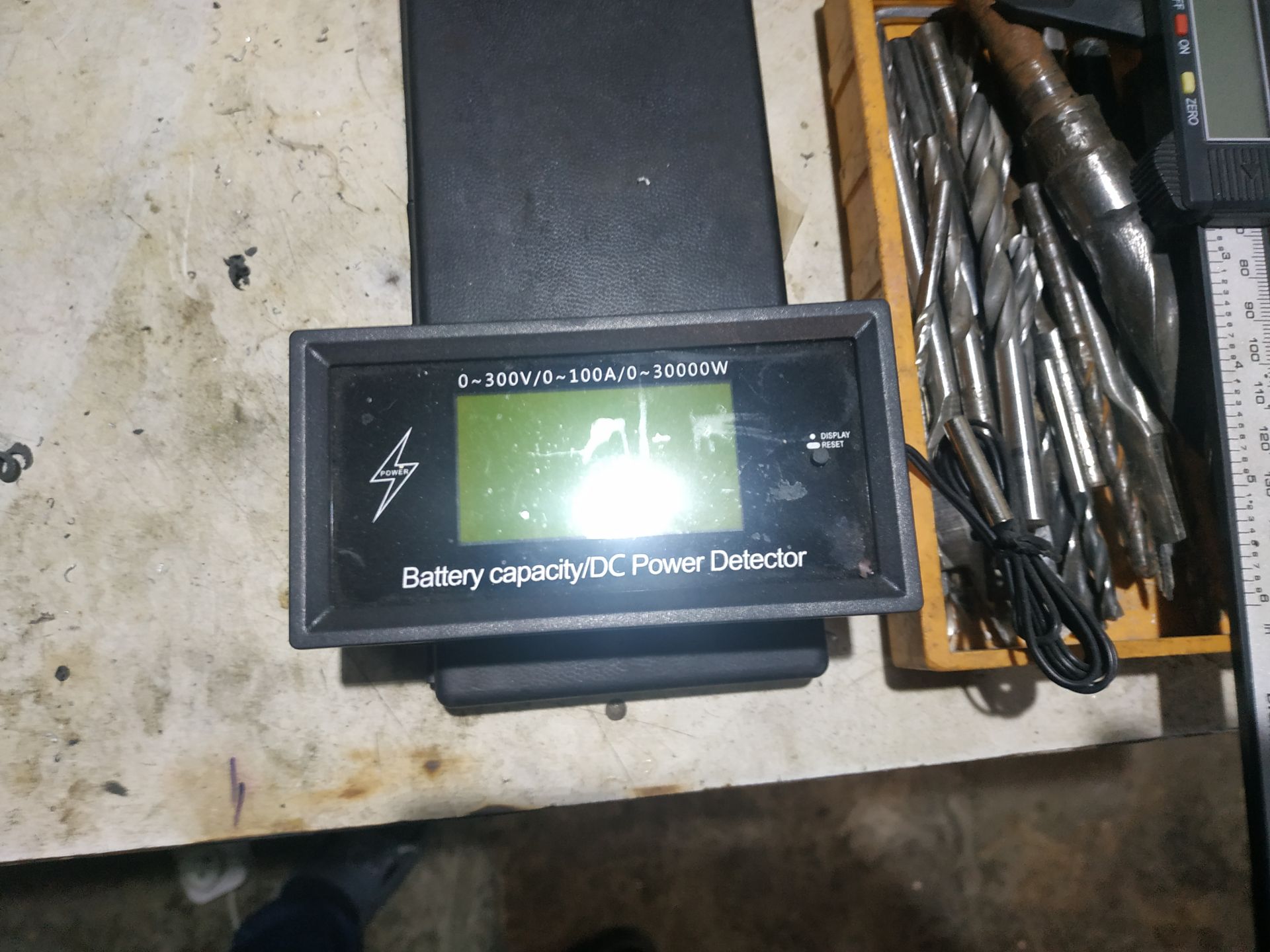

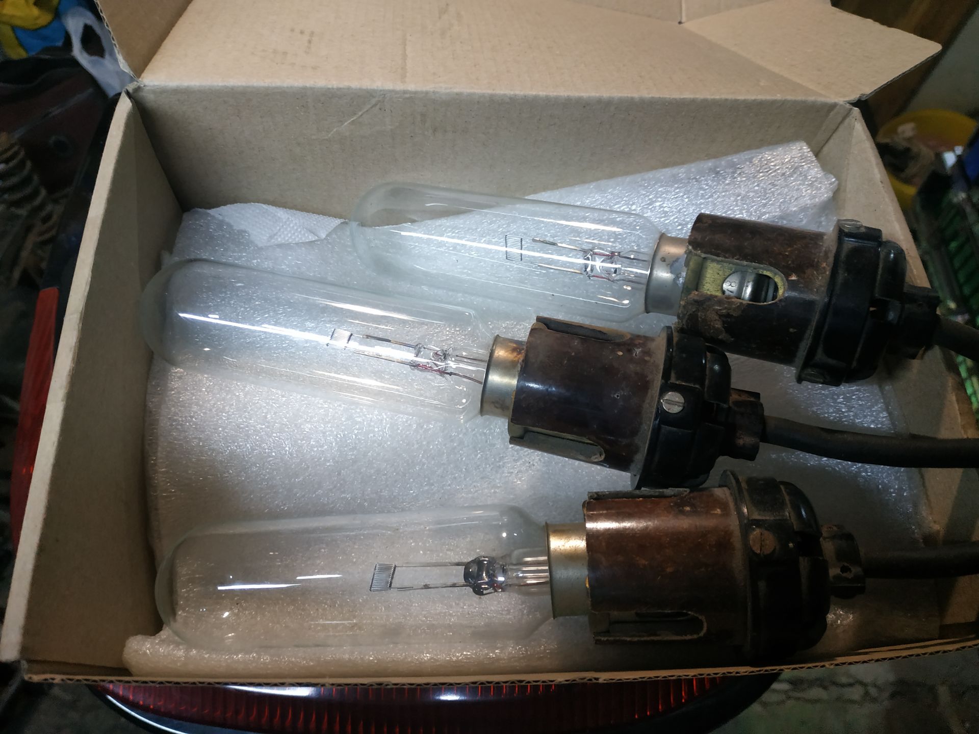

Я в своем случае использую : лампы кинопроектора и ваттметр, но и есть электронная нагрузка ( использую для проверки ячеек по отдельности).
15733963746088754482091430930148.jpg [ 296.41 КБ | Переглядів: 16378 ]
1573396435820563784997831501003.jpg [ 289.37 КБ | Переглядів: 16378 ]

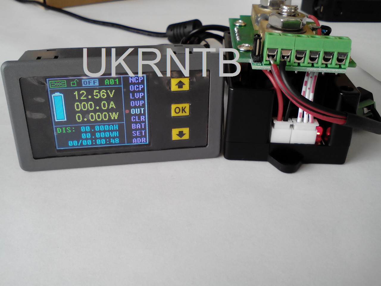

Добрый вечер всем! тоже интересует вопрос более-менее точного измерения емкости... присмотрел себе такой ваттметр... что скажете? кто то пользует такой?
1115706095_w640_h640_izmeritel-emkosti-akkumulyatora.jpg [ 227.38 КБ | Переглядів: 16358 ]

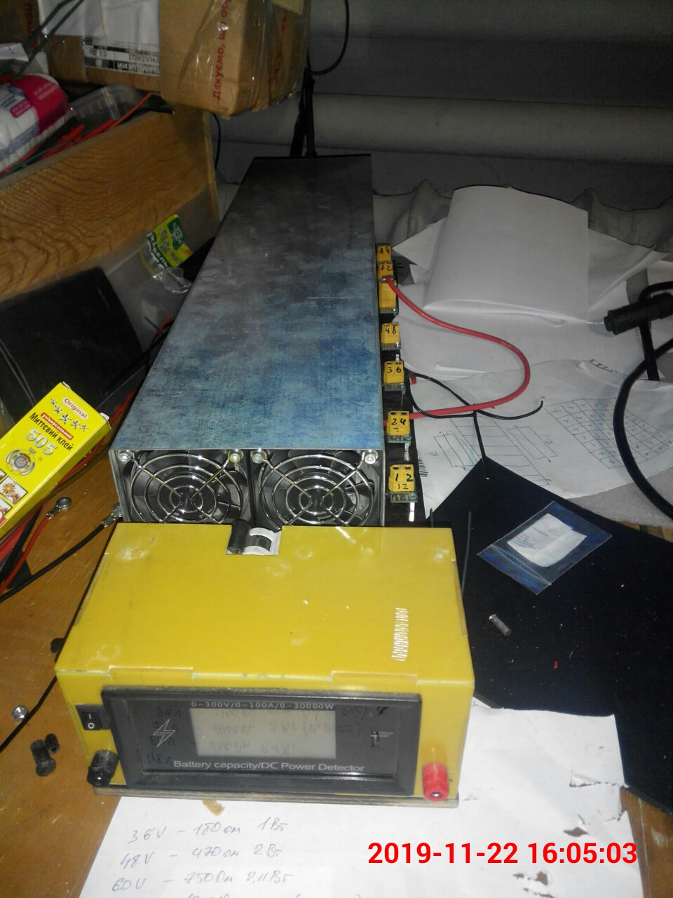

#94179Повідомлення 22 лист 2019, 16:10
Правління клубу
IMG_20191122_160503.jpg [ 583.35 КБ | Переглядів: 16187 ]
Моя рабочая лошадка. Максимальное тестируемое напряжение 105В, средняя токовая нагрузка 12А. Диагностика аккумуляторов кратно 12В.
В планах создать тестовый стенд с максимальным измеряемым напряжением 120В и номинальной нагрузкой 2кВт
