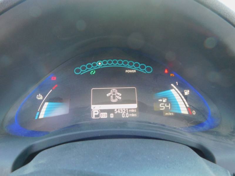

#94329Повідомлення 25 лист 2019, 18:51
Звідки: Poltava
Хочу електротранспорт: теслу
Подскажите по состоянию батареи, "доедет" с Америки ?
Машина выпуска 11/13г.
191118-1902145.jpg [ 33.79 КБ | Переглядів: 14033 ]
 Заголовок повідомлення: Re: Nissan Leaf
#94330Повідомлення 25 лист 2019, 18:59
А разве это не труп?
#94333Повідомлення 25 лист 2019, 19:59
Звідки: Poltava
Renegate писав(ла):
Так шо тебе двигатель умнику отдать....
