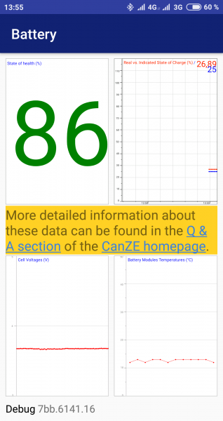

Удалось приконектиться приложением CanZE и посмотреть сосояние обеих батарей. Ошибки считать не удалось...
Screenshot_2018-10-20-13-56-29-443_lu.fisch.canze.png [ 88.05 КБ | Переглядів: 21579 ]
Screenshot_2018-10-20-13-55-37-027_lu.fisch.canze.png [ 111.72 КБ | Переглядів: 21579 ]

Померял напряжение нового аккумулятора. При выключеном и при включеном зажигании 14.25 В[/quote]
Любой, даже самый новый и модный 12В аккумулятор после часового отстоя после заряда не может давать напряжение более 13,2-13,3В. Ищите проблему в цепях DC-DC.

С DC-DC все в порядке ! Она работает при выключенном и включенном состоянии и выключается где-то через минут 5 бездействия.Святящийся аккум это не обязательно 12-ти вольтовый. Вам надо считать ошибки и скорее всего сбросив их ошибка уйдёт.

Долгие поиски привели на голландский форум. Такая же ошибка, после замены 12в аккума проблема не решилась. После гуглоперевода понял так что машина поехала на сервис и там заменили блок управления 12в батареей. Вот ссылка на тему:
https://www.renaultforum.nl/forum/electric-failure-t25613.html
А каким таким волшебным софтом удалось стереть ошибку? ;)

Kapral88 писав(ла):
Интересно, удалось решить проблему?
Удалось. Заменой электромотора. 05.2013 год пробег 120000 км
