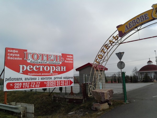

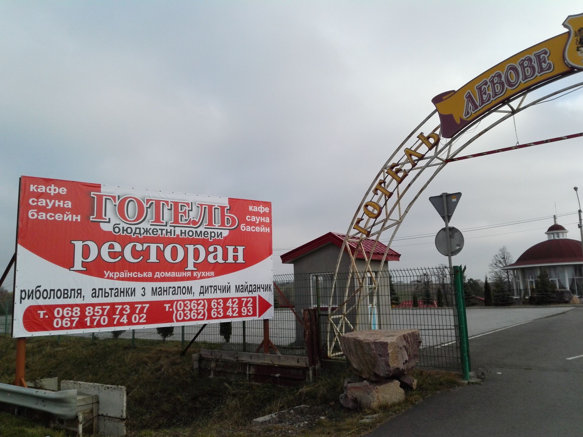

На трассе Киев - Чоп на 340 км(примерно). в гостиничном комплексе
"Левове Серце" появилась еще одна зарядная станция от EV-net .
В доступе розетки 220В 16А ,и трехфазная общепромовская 5-пиновая на 32А .
Это справа , перед Ровно , если ехать со стороны Львова.
контактные телефоны 067 170 74 02 , 067 362 01 67 , администратор .
Прошу обозначить эту точку на картах .
Стоимость зарядки - компенсация стоимости эл.энергии .

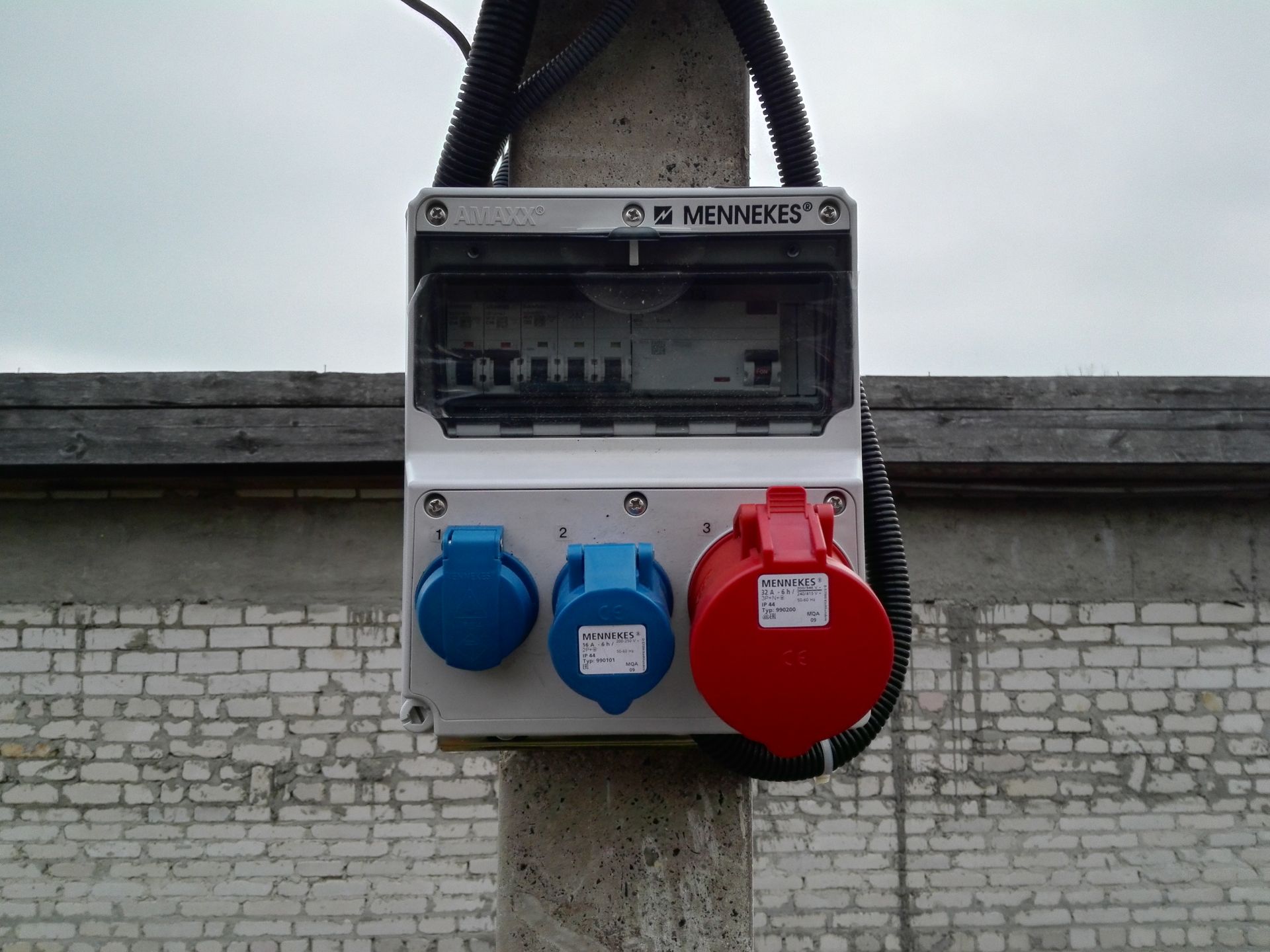

Вчера, пока я отсутствовал на работе, напарник пустил зарядится Ситроен С Zero.фотку конечно он не додумался сделать, но с водителем пообщался, напоил чаем. Владелец авто был очень благодарен. Так вот, хотим поставить подобный зарядный ящик как на фото выше. Наша Марьинка хоть теперь и на краю географии, но электроавто иногда проскакивают, да и я всё таки планирую покупку чего то электрического.Подскажите где можно преобрести такую зарядную станцию?
ТО Stalker, может у вас есть что то б.у, я бы выкупил.

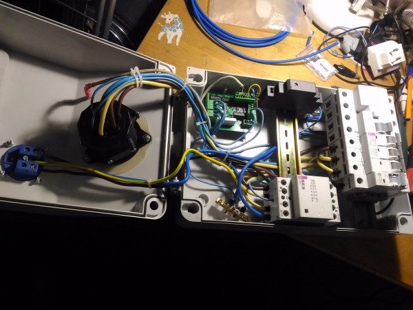

Я закупил все запчасти для ремонта. Завтра буду собирать. А вы тем временем выводите на место установки кабель 5х6 медь, или 5х10 если алюминий. На входе было бы неплохо автомат на 40А.
#95326Повідомлення 13 груд 2019, 21:57
Зарядка для Kapral88 готова. В её подготовке поучаствовало немало людей. И вроде вышло неплохо. Ну кроме китайской розетки Шуко - в Киеве оказался неожиданный дефицит на качественные влагозащищённые розетки для распределительных щитов.
P.S. И проверь первый раз температуру контактора под нагрузкой - что-то мне не нравится как он слабенько щёлкает.
