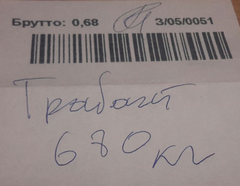

#9469Повідомлення 03 трав 2015, 20:13
2015-05-03 21.07.26.jpg [ 1.14 МБ | Переглядів: 9657 ]
Взвесился
при скорости 45 кмч потребление 5 кВт
http://elmob.co
 Заголовок повідомлення: Re: Электромобиль Трабант (Киев от ZaxaR.tv)
#9472Повідомлення 03 трав 2015, 20:33
То есть 111Вт*ч/км. Многовато как-то для такой лёгкой машины. В коробку масло залили? Колёса вывешивали и пробовали на свободный ход?
#9475Повідомлення 03 трав 2015, 21:52
многовато однозначно,у меня на саксо 95 вт*ч\км в эконом режиме при средней скорости 65 км\ч
#9478Повідомлення 03 трав 2015, 22:14
вывесить колеса чтобы проверить на холостых потребление?
http://elmob.co
#9483Повідомлення 04 трав 2015, 04:50
..Но......-нужно и, конечно можно, вдвое меньше, а что бы гордиться - ВТРОЕ МЕНЬШЕ !
..... Кроме гордости, ЭТО УТРОИТ ПРОБЕГ ! Разве ОНО того не стоит ? ? !
.....НО , с замером тока на ХХ, без тахометра - поосторожнее ! Вы же , уже в курсе, что бывает с сериесником на макс ХХ.
#9493Повідомлення 04 трав 2015, 17:22
Вывесить колёса и покрутить руками. Должны свободно крутиться.
