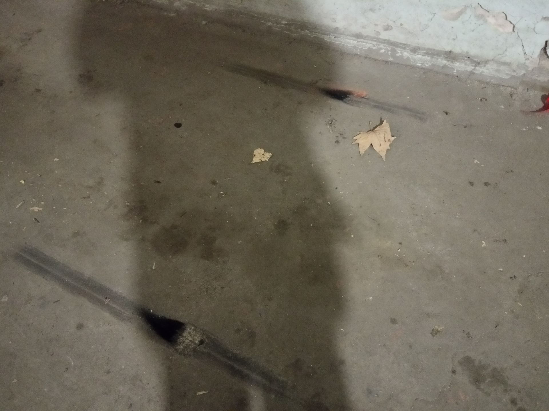

#95096Повідомлення 09 груд 2019, 17:43
Попробовал в гараже на бетоне, резина дымится, правда обороты не очень большие)

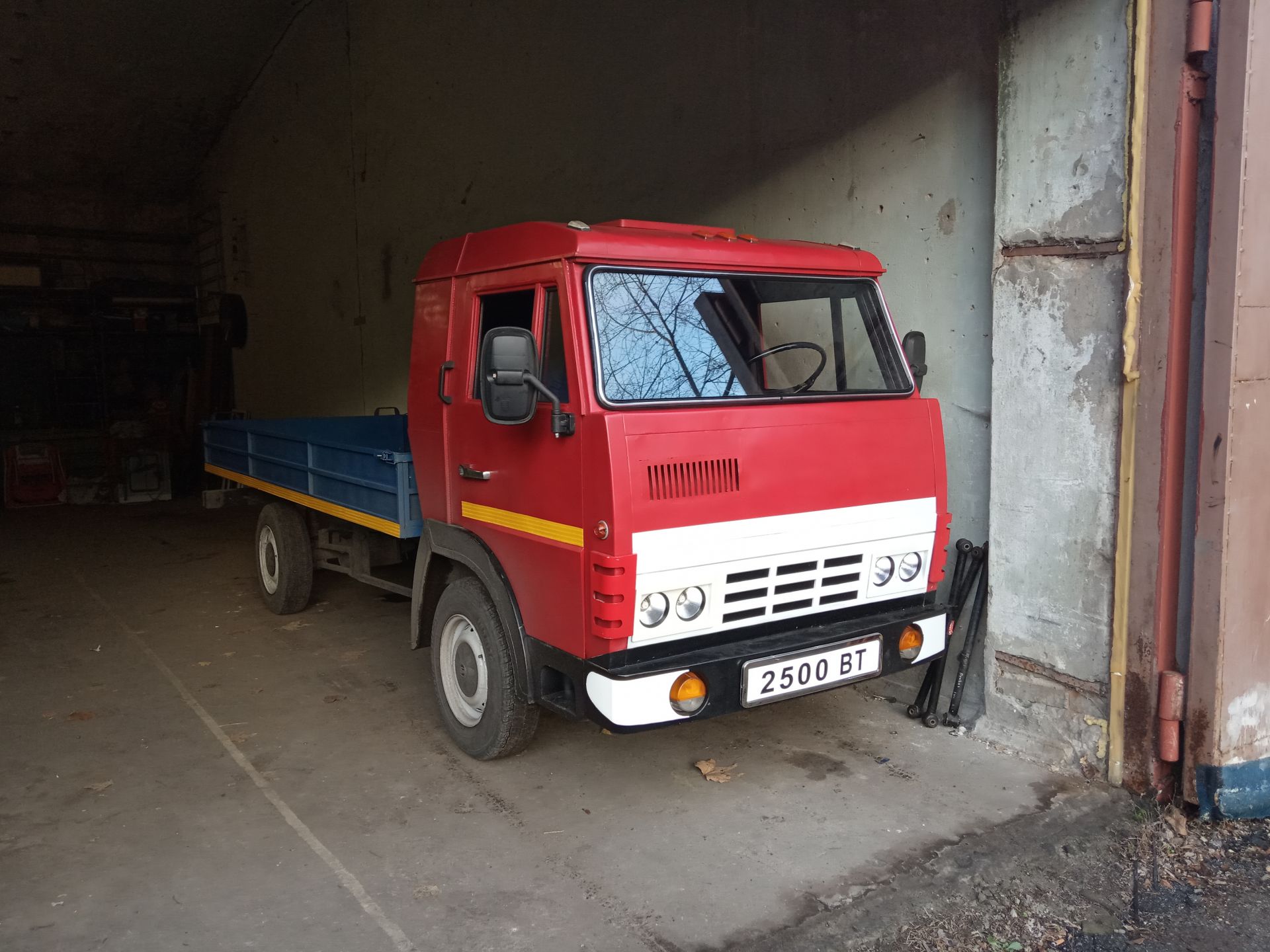

#95505Повідомлення 16 груд 2019, 15:33
Оснастили грузовик световозвращающими элементами.
IMG_20191216_150230.jpg [ 313.1 КБ | Переглядів: 13727 ]
